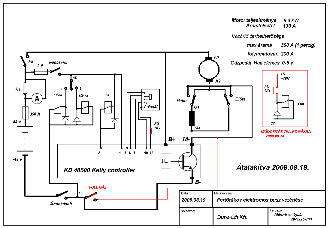

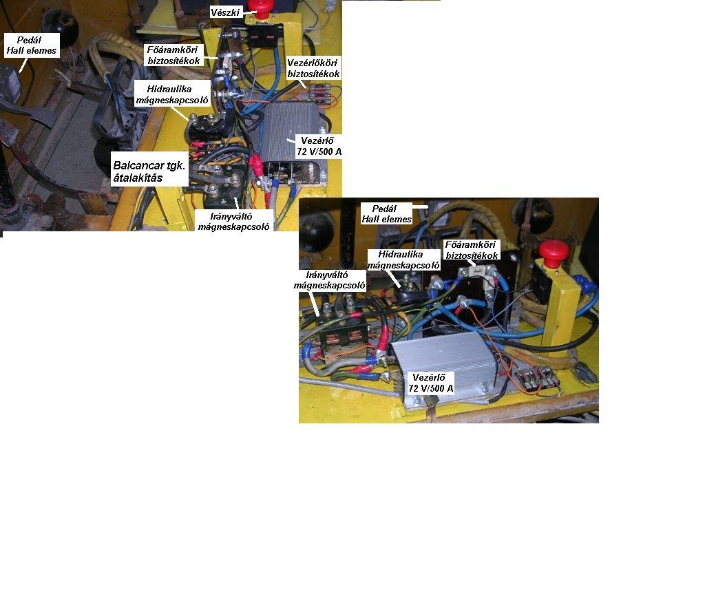

(#) mgy válasza (Felhasználó 46585) hozzászólására (») Máj 16, 2010 /
Mellékelem a képeket és rajzokat.
Ez egy billenőplatós teherautó és egy hidraulikát is kell kapcsolni.
(#) mgy válasza mgy hozzászólására (») Máj 16, 2010 /
A balkanfoto2.jpg-t megpróbálom nagyobb méretben elküldeni.
Itt is van !
(#) cimopata válasza mgy hozzászólására (») Máj 16, 2010 /
Bár 48V 400A, de ugyanúgy 1 negyedes hajtás mint rozsdáé.
Én szerintem, ha rozsda most kezdené az építkezést már meglevő kapcsolás alapján nem hiszem hogy 10-15e-nél többe kerülne.
A doboz méretén látszik, hogy olyan sok mindent azért az sem tartalmaz.
Persze a mikrokontrolleres vezérlés nagy előny, de a célnak egy analóg cucc is megfelel.
Ezzel nem azt mondom, hogy gagyi! Jó árfekvésű, belépő szintű motorvezérlő. Akinek nincsen ideje, hozzáértése, .... annak nem érdemes kínlódni házi körülmények között kísérletezgetni.
Egy olyan vezérlő amiket villanyautókban is használnak n*100e Ft nál kezdődik.
Valljuk be, mi magyaroknak a vérünkben van abból nagyot alkotni ami a "fiókban" van.
(#) (Felhasználó 46585) válasza mgy hozzászólására (») Máj 16, 2010 /
Igen, hát egy ipari szerkezet azért teljesen más.
Mondjuk nagyon kiváncsi lennék a 99 %-os hatásfokra... 20 kHz-en? A rozsdáé biztosan tudja ezt, mondjuk 200 A körül, de az sokkal kisebb frekvencián megy, tehát nagyon kicsi a kapcsolási veszteségek átlaga, meg annyi FET van benne, hogy nagyon kicsi lehet a csatornaellenállás, tehát, a vezetési veszteség is. Nem hiszem, hogy egy gyári cuccba ennyi FET-et betesznek. Akkor nem ennyibe kerülne, még akkor sem, ha olcsó ( nekik ) egy FET. Ez a Kelly igaz, hogy tud 400 A-t, egy percig. Utánna olyan meleg lesz, hogy kikapcsolja a hővédelem. Különben meg csak 160 A-es... És ha egy hegyre kell felmenni? Akkor bizony kell a nagy áram, és valószínű, sokkal tovább, mint egy perc. Meg az akksik áramára is kiváncsi lennék. Nem hiszem, hogy elég sima lenne, egyszerűen ebben a dobozban nem fér el elég kondi...
Szerintem szép példája ez annak, hogyan lehet valamiből a legtöbb dolgot kispórolni. Vagy fogalmazhatunk úgy is, hogy ez elég egy targoncába, de egy autó teljesen más világ.
Egyébként, 60 ezres árért simán lehetne csinálni olyat, ami még visszatáplálni is tud, mondjuk 600 A-es és nincsenek ilyen gondjai, hogy 50 fokos házhőmérsékletnél megáll. Persze, ehhez legalább egy 30 db-os megrendelés kellene. Az meg azért nem lesz , mert az akksik irreálisan drágák. Tehát, marad az álmodozás, meg a környezetszennyezés...
Csak halkan írom le, hogy nagyon kevés elektronikai berendezés van, amitől nem lehet sokkal jobbat csinálni a konyhaasztal sarkán... Az egy másik kérdés, hogy esetleg sokkal drágább lesz... de ez hobbi. Tehát, élvezet. Nem kell bedőlni a gyári portékáknak, azok lehet hogy nagyon ki vannak találva, meg nagyon dizájnosak, de azokba is nagyon sok energiát, munkát feketettek, hogy az ilyen egyszerű, meg "olcsó" legyen. És a gyárak sem állnak neki mindent kifejleszteni, mert a fejlesztési költségek iszonyú magasak. Ha valamiből csak néhány darab kell, már nem éri meg nekik, még akkor sem, ha iszonyatos pénzeket kérhetnek el.
Mind igaz amit írtatok (katt és cimopata).
Jelenleg a 48V 400A -es 239 $. A tartós terhelhetősége igaz hogy 160 A, de az 7.6 kW papíron.
Egy 500 A-est ( tartósan 200) próbáltam Fertőrákoson egy 21 személyes buszon. Az emlkedőknél nem mondom, hogy száguldozott, de óvatasan figyelve az Ampermérőt el lehetett vele döcögni.
Aki egy elektromos járgánynál 6.3 kW-os motornál nagyobbat szeretne, annak sok pénze lehet akkumulátorokra.
Aki a FET-es teljesítményvezérlésekben nem annyira profi, annak egy ilyen vezérlő szerintem megfelelő.
Nem reklámozom én ezt a Kelly-t és rozsdát meg a többi autóépítőt sem bántom (sőt értékelem), de az én lehetőségeim között ez látszott a legjobbnak.
A kütyürében mi van pontosan benne (kiöntve), pontosan nem tudom, de tetszik, hogy egy laptopról rengeteg paramétert beállíthatok és igazodhatok a motorhoz.
Egy hasonló vezérlő megépítéséhez sok szakmai tapasztalat, tudás és megszállottság kell.
H-hidas hajtás szerintem felesleges, mert egy írányváltó mágneskapcsoló megoldja a problémát.
A 99%-os hatásfokra csak egy ötletem van. pl. 200 Amper környékén egy mágneskapcsolóval áthidalom a FET-es vezérlőt, így közvetlenül az aksikra kapcsolnám a motort.
Lehet, hogy hülyeség, de várnám a hozzáértők véleményét.

Persze, át lehet hidalni egy mágneskapcsolóval, de akkor az a baj, hogy nem lesz áramkorlát. Tehát, akármi történik, a motor árama annyi lesz, ami a csövön kifér. A másik, meg hogy mi vezérli ezt a mágneskapcsolót? A gázpedál teljesen lenyomott állapota? Hegymenetnél ez megint nem jó, mert ott nagy teljesítmény kellene, tehát, már eleve a maximális árammal megy a motor, amit a szabályozó megenged. Ha ilyenkor áthidalod a vezérlőt, akkor annyi áram fog kifolyni, hogy az biztos nem lesz egy szerencsés dolog. Szóval, ezen gondolkozni kell.
Az egész vezérlést egy mikrovezérlővel kezelném le.
Részben már elkészült (igaz targoncára).
A kezelőszervek bemenetekre mennek, a mágneskapcsolókat pedig kimenetek kezelik. Egy LCD-s kijelző AKKU feszültséget, üzemórát és egyéb tájékoztató funkciókkat biztosít.
Az áramot a motorkábelen eső feszültséggel figyelhetem. A pedál állapotát a kijövő 0-5 Voltot is rávinném egy AD bementre.
Az általad említett áramkorlátozások és a pedálállapotok FULL gáz estén is kezelhetőek. Egyéb indítási , irányváltási , kezelési és más mérési feladatok is lekezelhetőek. Kerékfordulat jeladó is beépíthető és sok gyakorlati próbálkozás után finomítható az egész vezérlés.
Lehet, hogy ágyúval lövök verébre, de egy 500 Ft körüli 16f887-et nem luxus beépíteni.
Kb. a melléklet szerinti kialakításban gondolkodom, mely mint említettem, részfunkciókkal megvalósult.
Hát nem semmi. Sajnos, csak gyönyörködni, meg irigykedni tudok... Az én világomból már kimarad a mikrovezérlő, meg az ilyen apró izék. Ezek sosem érdekeltek, bár kétségtelen, hogy nagyon sok mindent meg lehet velük valósítani. ( a rossznyelvek szerint még azt is amire semmi szükség... tudnám sorolni pl: a szünetmentesek területéről... a cégek informatikusai nagyon szeretik nyomkodni a gombokat... )
Ha megtalálod az összefüggéseket az egyes mért, érzékelt jellemzők között, akkor már tényleg csak szoftver kérdése mindent leképezni... De azért felmerül a kérdés: muszáj ezt így elbonyolítani? Tudom, neked egyszerű lesz. Persze csak utólag... Utólag minden egyszerű, különösen, ha már megmutatták hogy kell... ez megint a hobbi szint, az ember magának megcsinál minden olyat is, amire valójában semmi szüksége. Persze, erre csak utólag jön rá. Viszont nagyon sokat tanul belőle. És ez jó!
Meg az is lehet, hogy pénzzé tudod tenni targoncavezérlés címszó alatt az eredményeidet. Meg kell próbálni... ( de azért gondolom te is tudod, hogy ez csak nagyon kis részben függ attól, hogy milyen tulajdonságokkal bír a vezérlőd... a nagyobb rész valami egész más(ok)tól függ...)
(#) mgy válasza (Felhasználó 46585) hozzászólására (») Máj 17, 2010 /
Kösz az elismerésedet. Én meg a más területekbe belemélyedt profik és hobbisták tudását és eredményeit irigylem. Hozzászólásaid alapján a motorvezérlésekben szerzett tapasztalataidat meg én irigylem ( pozitív értelemben).
A mai világban egy kávéfözöt nem lehet úgy venni, hogy ne legyen benne egy mikrovezérlő. A játékbolt polcain sorakozó kütyürék is mikrovezérlővel működnek. Ezért folytam bele valamilyen szinten a PIC-kek gyakorlati alkalmazásában. ( Ott is "irigylem" a profik nagyobb tudását).
Maga a vezérlő és kijelző 3-5 eFt-ból kihozható. Erre kialakítottam néhány univerzális panelt és adott feladatokat próbálok "ráerőszakolni".
Igy jött ez a Ejárgány vagy targoncavezérlés. A jelenlegi targoncák is hasonlókat tartalmaznak, csak 20x-os áron. Ezen vezérlő lebutított változata alkalmas
a villanyautók vezérlésére is.
Több szétbontott gyári DC főáramkőri vezérlést tanulmányozva rájöttem, hogy fehér ember ( vagy egy megszállott hobbista) nehezen fejleszthet ki egy azok specifikációit közelítő motorvezérlést. Ezért választottam egy aránylag olcsóbb készet.(Kelly)
Igaz a DC motorokban nincs sok tapasztalatom, ezért félre is rendeltem a vezérlőt és van olyan vezérlőm, mely külső gerjesztésű kefés motorokat kezelne.
(sepex). Ezeknél a gerjesztőtekercs két kivezetése ki van hozva, de soros motor gerjesztőtekercsét nem lehet rákötni, mert csatlakozója szerintem 30-50 Ampernél nem tud többet.
Tudom úgy használni, hogy kb. 20 ohm műterhelést rákötve a gerjesztőtekercset helyettesítve becsapom a vezérlést, de ez nem az igazi. Egy "vasalót" (ez a műterhelés) ne hordozzak már magammal.
Nem nagyon találok gyakorlati információkat a fenti (sepex) külső gerjesztészű motorok nagyteljesítményű változatairól. Ebben talán te vagy benne és segítségedet előre is köszönöm.
Egyébként aki félkész szinten áll az Ejárgányával és érdekelné a fenti univerzális panel ("fedélzeti komputer" céljából), annak tapasztaltcsere érdekében anyagiaktól mentesen segíthetek.
