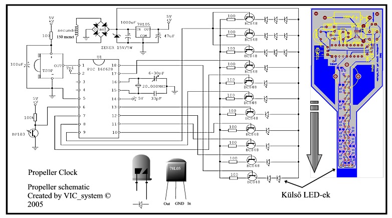

(#) Lewyz válasza vicsys hozzászólására (») Márc 17, 2007 /
valahogy nekem is elkészült az órám... elövettem leporoltam s észrevettem hogy a fototranzisztorral volt baj mivel ugy kötöttem be mint egy ledet. Megforditottam a polaritást és most beindult . Csak az a baj hogy nem mindig indul be ilyen konnyen, a legtöbbször csak egy masodpercig megy a kijelzö és aztan eltünik meg mindenféle összevisszaságok jelennek meg.... Szerintetek lehet a fototranyo a baj hogy igen érzékeny( nég a napfény is zavarta, az egyik képen latszik hogy a kezem is oda kellett rakjam hogy menjen )? S ha igen akkor ha nagyobb ellenállást kötök sorba az megoldja a problémát?

(#) zoz11 válasza hacsi66 hozzászólására (») Márc 21, 2007 /
én pont most álltam neki megtervezni sprintlayoutal. én a ledek sorrendjébe keveredtem bele. Valaki elmondhatná hogy a csatolt rajzon a ledek számozása jól van-e vagy hogy hogyan kell elhelyezni fizikailag a ledeket milyen sorrendbe? Hol van az egyes számú és hogyan tovább??????????????
(#) vicsys válasza zoz11 hozzászólására (») Márc 21, 2007 /
csatoltam
(#) zoz11 válasza vicsys hozzászólására (») Márc 21, 2007 /
köszönöm a gyors válaszodat.
(#) zoz11 hozzászólása Márc 22, 2007 /
a PIC 2. lábára mi megy???
(#) Master_of_the_web válasza zoz11 hozzászólására (») Márc 22, 2007 /
semmi
(#) zoz11 válasza Master_of_the_web hozzászólására (») Márc 22, 2007 /
akkor miért van odaírva hogy Tp1?
(#) StefuPeti válasza zoz11 hozzászólására (») Márc 22, 2007 /
A 2-es lábon 2,5KHz-et kell beállitani ezzel lehet pontosan beállítani az óra késését-sietését.
