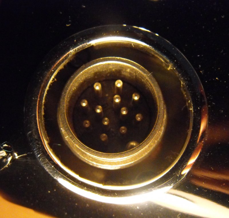

(#) Harmonika hozzászólása Máj 19, 2010 /
Üdvözlet Mindenkinek!
Van egy Hohner Vox 2p típusú harmonikám. Bent van minden elektronika (midi), csak azt nem tudom, hogy hogyan kell működtetni. Állítólag kell hozzá egy adapter(ami egy doboz, és a jelet alakítja át hanggá).
Kérlek segítsetek, hogy mi ennek a doboznak a pontos neve, hol lehet ilyet szerezni, és hogy az a doboz csak hohner márka lehet?
Köszönök mindent előre is!
Egy harmonikás
(#) suszitibi válasza Harmonika hozzászólására (») Máj 19, 2010 /
A harmonikának saját speciális tápegysége van. Onnan kapja a hanggenerátor és a mikrofon rendszer a szuflát. Szerintem tudok ebben segíteni. Ha az Atlantik4 Delux Vox ugyan az, akkor megmérem az ismerősömét és csinálok egyet. Sajnos ezekben nincs midi, csak egy kezdetleges hanggenerátor, hasonló, mint a régi Wermona orgonákban. Nem nagy durranás, de a mikrofon miatt jó lehet.
(#) Harmonika válasza suszitibi hozzászólására (») Máj 19, 2010 /
Kösi a gyors választ. Ha megcsinálnád ezt a dobozt, akkor én tudnám mondjuk a trombita hangot működtetni rajta? A harmonika teljes neve: Hohner vox 2p 4n Deluxe. Mennyiért tudnád megcsinálni azt?
Ha kell kép a hangszerről küldök, am itt találsz róla útmutatót: http://www.hohner.eu/ablage/med_00006450_1264085503_VOX_2_P_Service...ng.pdf
Szerintem a haveromnak is ilyen van, de ahhoz nincs az a keverő és effekt doboz. Csak egy kis tápegység van hozzá. Szól magában is, de elég kezdetleges hangokat tud. Megnézem az övét és küldök képeket, de csak hétvégén találkozok vele.
(#) Harmonika válasza suszitibi hozzászólására (») Máj 20, 2010 /
Ok. Akkor légyszíves fényképezd le. Akkor te a tápegységet tudnád hozzá megcsinálni, vagy a keverőt?
Kösz előre is!

(#) Rober_4 válasza Harmonika hozzászólására (») Máj 20, 2010 /
Szerintem nem kell feltenned a másik topikban, ugyanezt a kérdést, ráadásul nem is oda való. Tegyél fel ide, néhány közeli fényképet a hangszerről, és segítünk! Az, hogy doboz, az nem sokat mond nekünk.

(#) Harmonika válasza Rober_4 hozzászólására (») Máj 20, 2010 /
ok. Itt van 2 kép.
Köszi szépen!!
(#) suszitibi válasza Harmonika hozzászólására (») Máj 20, 2010 /
Sajnos nem egyre gondoltunk. A haveromnak nem ez a típus van, neki a fehér kapcsolós. Ahhoz van egy kis fémdobozos tápegység. Egy 3 pólusú tuchelen megy a harmonikába. A harmonikán vannak hangerőszabályozók és 6,3-as Jack kimenet. Az nem midi üzeneteket küld, hanem saját hanggenerátora van, hangfrekvenciás hangok jönnek ki belőle.

(#) Rober_4 válasza Harmonika hozzászólására (») Máj 27, 2010 /
Egyszerűen bosszant, hogy semmit sem találok a csatlakozóról. A kulcsszavak amikkel próbálkoztam: akkordeon, circuits, schematics, stb :nemtudom:
