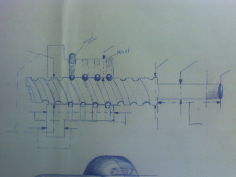

Megérkeztem Ózdra és itt várnak a klafa cuccok.
Itt a megigért tervrajzaim vázlata a "lineáris golyó órsó" házi megépítéséről.
majd holnap, készítek egy részletes kiegyészítést az elméletemhez.
üdv szabi
(#) mex válasza vaszil29 hozzászólására (») Máj 21, 2010 /
Nagyon kemény, felületkezelt anyagból kell az orsónak készülnie, különben a kis dolgozó felületek hamar kigödrösödnek. Nagyobb nyomaték átvitelére szerintem ennyi golyóval nem alkalmas.
(#) Sir-Nyeteg válasza vaszil29 hozzászólására (») Máj 21, 2010 /
Nem akarom lefitty-firittyelni, mert tiszteletem az ötletért, de ez semmit sem ér :no:
A rugó és a rugós előfeszítés miatt nem fog forogni a golyó... És ezáltal pont a golyós mivoltját veszíted el. Illetve a golyó-rugó elrendezés miatt nem lesz kottyanásmentes, ugyanis két lehetőség van:
- a golyó az átmérőjének a felénél nem merül mélyebbre az orsóba, ekkor jól forogna, de így simán ki lehet ugrasztani a horonyból, mint amikor a kulcsot beledugod a zárba
- avagy a sugaránál mélyebbre merül a golyó, ekkor nem tud kiugrani a horonyból, de ebben az esetben már a furatban fog lötyögni a golyó, na meg az oldalával surlódik...
Gondolom láttál már profi golyósanyát, abban körbe pörögnek a golyók, pont a megtámasztás végett. Mint ahogy a kocsikban is. Példa
A te ötletedben a golyó nem egy/két ponton fog érintkezni, hanem körkörösen a rugóval, és több ponton az orsóval. Ez nem működő ötlet, inkább egy csúszósint alkalmazz, mint a nyomtatókban, bronzpersellyel, így kisebb surlódást fogsz elérni, mint a vázlatodban levő sok-sok golyóval...
Bocsi, de ez van
Nem mellékes, hogy sokkal drágábban gyártatod le, mint hogy vennél egyet.
(#) vaszil29 válasza Sir-Nyeteg hozzászólására (») Máj 21, 2010 /
Na ezért mondtam, hogy a módosításaimat holnap fogom közzé tenni, mert most az após jelöltel házi pálinkázunk.
a rugós feszítésen már túl léptem, más lessz a fix rögzítés lényege!!
De remélem azért az elmélet megér egy imát.
"csak, hogy lássátok, hogy elméletben tényleg agyalok és számomra ez tényleg fontos, nem csak holmi hóbort
" viszont szerintem szépen rajzolok!!. "

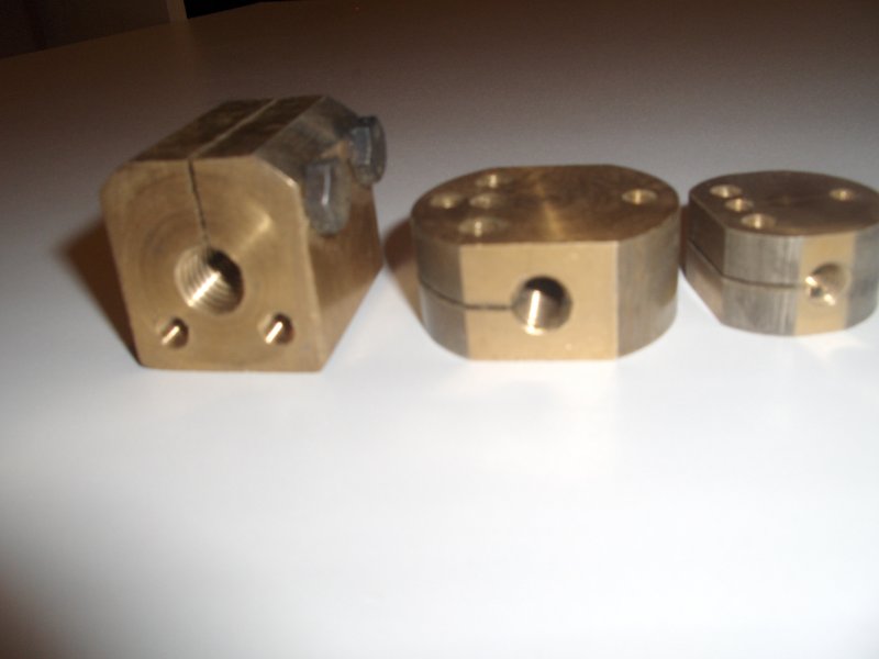

Belőled egy feltaláló lesz! De ne a kenyeret, meg a vizet találd fel, mert az már készen van.
Inkább használj ilyen megoldásokat:
Itt van 3 megoldás menetes-szárhoz
Kottyanásmentes anya bronzból, menetesszárhoz.
Szinte munka nélkül párszáz ft-ből összehozható dolgok.
(#) padri986 válasza (») Máj 21, 2010 /
A golyós anyával kapcsoltaban annyit hogy hasonlóan néz ki mint amit lerajzoltál csak az a kűlömbség hogy a golyók "áramlanak" a menetárokban. És ezt házilag nem igazán lehet kivitelezni. Az anya pedig azért kotyanásmentes mert nagy a menet emelkedése ami viszont azt a problémát veti fel hogy nem önzáró.
Ezért nem árt fékezni( a gyári gépeknél is igy van)
Legjobb megoldás amit házilag tudsz kivitelezni az a Trapézmenet kontra anyával!
De Ha nincs, akkor jo a métermenet is csak ott nagyobb lessz a surlódás a 60fokos menetprofil végett.
De ez csak 1 vélemény
