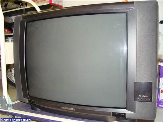

tipus : Grundig Sydney ST csatoltam egyképet a tv ről

mostmár jo csak a menűbe nemtudok belépni .hogy a csatornát kerestetni tudjam . CUC 5511
akkor nem is jo egy univerzákis sem hozzá ?

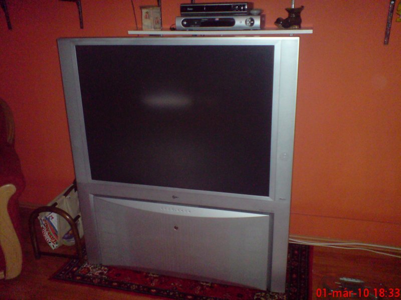

sziaszok kis segítséget kérnék van egy kb 4éves lg projektoros tv és bármilyen csatornát nézek rajta ha olyan a fény viszony a bal sarokba látszik a rtl klub felirat pirosan és még a tv2 is a jobb sarokba halványan régen antánárol használam de most csak beltiri van rá kötve
beleéget volna a vászonba?de hát ez nem perzselő szerelőt kérdeztem de még ilyet nem halot projektorosnál mi lehet vele?

De az a baj hogy ezen nincs ijan gomb csak I gomb van na most a URC 3 as tával anyit elértem hogy service menű bejőn . De azon csak a hangerőt lehet állitani meg a osd beállitásait . ha tudnák szerezni a fent emlitett távhoz kódókat szerezni lehet jo lenne nemtudom .

Rájőttem valamire a tv be nem cuc 5511 es panel van . Hanem egy BLAUPUNKT IS 70-51 VT. panel van benne de ugyan az ugynézem lehet azért nemtudom a menűt előhozni ?

Attól még lehet CUC5511, hogy Blaupunkt bélése van.

álitolag viszi a TP663 Grundig távirányitoja a menűt nem ? vagy csak énvagyok a béna hozzá hogy a menűt előhozam vagy lehet a tv szar mer nem jőn elő a menűje sehogyan ? valami leírás kéne de nemtalálok
De hát ezen nincs P/C gomb. A menühöz kell.
de van rajta de nemcsinál rá semmit csak villog a tv kijelzője tőlle de nem csinál semmit
És ha Cserálnék benne ic t ami a menűt meg a memot tárolja mer van egy másik panelom amin rajta van de az grundig cuc5511 es ? lehet jo lenne
