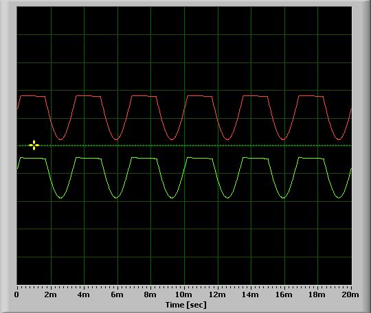

Megépítettem az illesztő kapcsolást a hangáratyához ami lentebb van, de valami nem jó mert a sin hullámot is, és a többi jelet is "lefejezi" ![]() Annyit "módosítottam" hogy TL072 helyet KA358 és 1n914 helyett fr155 diódákat raktam bele (ezek voltak itthon) Okozhatják ezek a gubancot? Segítséget előre is köszönöm.
Kettős tápegységről megy? A diódák nincsenek fordítva bekötve?
A bemeneti antiparalell diódák feladata, hogy meggátolja (lefejezze) a hangkártya bemenet túlvezérlését. Amit látsz az a feladata. Használj kisebb bemenőszintet
Szerintem is, nem „lefejezi” ha már ezt a „szakkifejezést” használtuk.
Hanem, az egyik fél hullámot „nem engedi” át. Inkább tápfesz probléma lehet.

-Egy pc tápegységről van hajtva 12V. -A bemeneti feszültség U je olyan 300-500mV körül van, scop és multiméter szerint is. Jelenleg úgy próbálom tesztelni a kapcsolást hogy a pc kimenetre van kötve közvetlen onnan pedig vissza a line in be. A mellékletbe van a kapcsolás ahogy összekötöttem. Köszönöm a segítséget még egyszer.
+- 12V-ot igényel a kapcsolás. Tehát +12V, -12V. GND. Így táplálod?
A rajz szerint minden rendben.
Nem kellene két 50-100 mikróst tenni puffer gyanánt az előerősítőre tenni? Az IC lábain kellene megmérni a tápfeszt, hogy megvan-e 2*12 V. forrasztási hiba, vagy ilyesmi is lehetne.
Ahogy a kadarist írja, csak kettős tápról működik.
Ráadásul a bemenetet +12 V nál "csontra" megfogja, de - 12 V nál nem, illetve már 0 V -nál (-0.7 V) a negatív tartományban torzítást okoz, mert a 47 kohm terheli a bemenetet

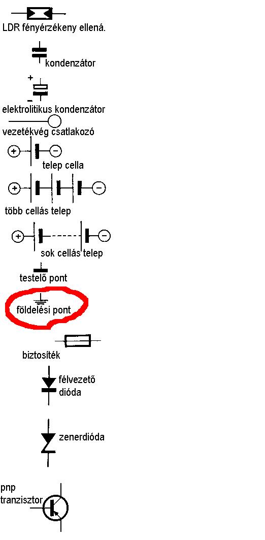

Kettős, szimmetrikus táplálás kell! Ha már PC tápról kell használnod, akkor csináld úgy, hogy a földre, (test, GND,) kösd a negatívat, a pozitív tápfeszültségre a +12V-ot, a negatív tápfeszültségre a PC-tápnál eleve meglévő -12V-ot. Ha így csinálod, jó lesz az áramköröd.
Lehet "okosan" megfelezni a tápot, de ez az áramkörödben nincs benne. Egyébként is elég faramuci a kapcsolásod, de attól még működhet, de csak kettős tápról, ahogy kadarist is írta. A GND hez képest + 12 V az egyik, - 12V a másik.
Ha csak egy tápról akarod működtetni, akkor kissé át kell alakítani a kapcsolásodat, be kell tenni egy fesz osztót az IC + bemenetére, ami beállítja az IC -t féltápfeszre, ez elég nehéz lesz, mert ez egyben a nagyimpedanciás bemenet is, így két egyforma értékű nagy ellenállást kell alkalmazni, ez viszont az IC drifje miatt aggályos. Át kell alakítani a védődiódák kapcsolását is. Mindent egybevetve az egytápos kivitelnek újat kellene szerkeszteni.
Hi
Akkor ha jó értem ezt a pontot közösítem(bekarikáztam) De ha mondjuk nagyobb feszt kapcsolók a bemenetre (kapcsolásra), nem bog bemenni a a pc kártyára is? Bocs hogy ennyit kérdezősködök.
Nem lesz semmi baj, ha nagyobb feszültséget kötsz rá a kelleténél. Egyrészt ott van a bemeneti csatolókondenzátor, meg a megfogódiódák is. Persze ne hálózati feszültséggel próbálkozz.
Az összekötözés viszont nem jó! Még egyszer: szimmetrikus táplálás kell. Három tápvezetéket kell rákötnöd: plusz 12 volt, GND, mínusz 12 volt. Az előbb leírtam, hogy hogyan csináld. Szimmetrikus táplálás:Basic Symmetric Power Supply
Mindegy, hogy hány műveleti erősítő van egy tokban. A mindegyiknek kell a „neki járó” tápfeszültsége.
Butácska példa, de a lakásba mindegy, hogy hány izzó van. Mindegyiknek kell a maga tápfeszültsége. Ha egy tokban több erősítő is van, csak egyszer kell odavezetni, mert a tokon belül össze vannak azok kötve. Szóval. Kell neki egy +12V és egy –12V a megfelelő lábra. Természetesen a földponthoz viszonyítva értendő a +12 és a –12. „Ha jól tudom a pc táp le van földelve vagy az teljesen más?” Tényleg más. A földelés nem feltétlenül jelent tényleges földpotenciálra való kötést. A paneledhez 3 vezetéknek kell mennie a tápfeszültségtől. Kell egy föld. Ez lesz a viszonyítási alap. Ehhez képest kell +12V és egy –12V. ami a jel szempontjából is föd lesz. Ide jön majd a jelvezeték árnyékolása. „Vagy rakjak rá egy 3 kivezetéses trafót(van) amit majd egyenirányítok pl egy greatz-el és lepufferelem?” A működés szempontjából közömbös. Lényeges, hogy a névleges feszültségeket kapja meg a szükséges áramerősség mellet. (Itt, ugye ezzel nem lehet probléma. Elég erős a tápegység.) „De a GND arról honnan vegyem?” Ha a PC tápegységében gondolkodsz, azt megkapod a csatlakozóról, ahonnan eddig vetted. Test, föld, GDN. Esetünkben mindhárom ugyan az.
