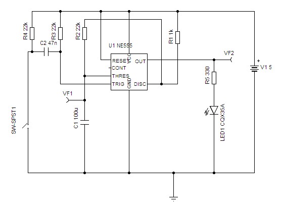

(#) _JANI_ válasza frissadam hozzászólására (») Máj 23, 2010 /
C1, R1, R2. ( Szerencsésebb lenne ha a THRES és DISC lábak így lennének bekötve. Link S az R1 - R2 csak egy soros ellenállást alkotna. )
(#) frissadam válasza frissadam hozzászólására (») Máj 23, 2010 /
Az időzítést már kiderítettem. Az lenne a kérdés, hogy miért van itt 3 kapcsoló? VF1 a vezérlőjel bemenete gondolom, a VF2 pedig a kimenet ahol vezérlem a relémet. Akkor mi a 3. kapcsoló? A bekapcsolást a tápágba kellene kötnöm nem?
Ha a teljes leírást belinkelnéd könnyebb lenne. A rajzon csak egy kapcsoló szerepel, ami inkább egy nyomógomb funkcióját látja el. A többi csak csatlakozási pont...

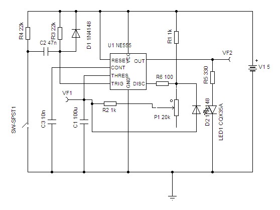

(#) vilmosd válasza _JANI_ hozzászólására (») Máj 23, 2010 /
Hali
Nem tudom miert szerencsesebb, ha az elso bekapcsolaskor az IC elkoltozik az orok IC vadaszmezokre. Keress legyszives egy 555 doksit es nezd meg ki lakik a 7. labon. Ott bizony egy sima kozonseges tranzisztor. Mi tortenik ha az idozito kondi feltoltodik? Bekapcsol ez a tranzisztor es elkezdi kisutni a kondit. Ki fogja meghatarozni a kondi kisuto aramat? A kondi belso ellenallasa es a tranyo C-E ellenallasa. A kondi belso ellenallasa altalaban par mohm. A tranyo kimeneti karakterisztikaja a nyitas utan olyan, hogy a C-E atmeneten a fesz allando, tehat a kollektoraram nohet az egig, amig a kondiban van energia. Ez az uzemmodot altalaban egyszer tudja megcsinalni, mert a kialakulo hatalmas kisutoaram tonkreteszi a tranzisztort. A kovetkezo bekapcsolashoz mar szuksegeltetik masik 555. Ez is kibir majd 1 atbillenest.
Remelem ertheto voltam. Ez nem csak szemely szerint Neked szol, mert itt jellemzoen sokan adnak olyan felrevezeto valaszokat a fiatal, kezdo kollegaknak, amitol meg tobb problemaja lehet, es teljesen elmegy a kedve az egesztol.
Udv Vili
Amit belinkeltek az az en rajzom.
(#) vilmosd válasza _JANI_ hozzászólására (») Máj 24, 2010 /

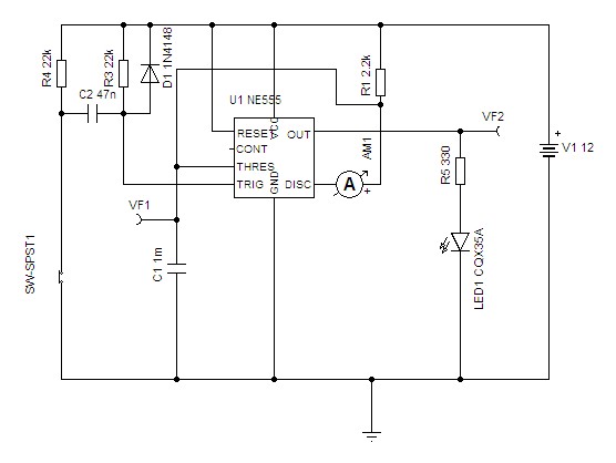

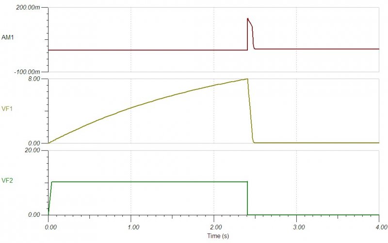

Itt a mellekletben megnezheted a diagramban a 'Discharge' lab aramat kb 150 mA a csucs. Amit a szimulator szamolt ki. De rovid ideig ennek a tobbszorose is fellephet, ami nem lathato a szimulacio korlatai miatt. A kisuto aramkort is meg lehet csinalni ugy, hogy az gyors legyen. Egy kis dioda csodakat tesz. A potmeter '0' allasakor egyszeruen beteszunk egy soros ellenallast es lass csodat nem 0 ohm a toltokor. Mindenre van megoldas csak kersni kell! Az hogy Te nem talakoztal valamivel az nem azt jelenti, hogy nem letezik. Latod letezik, es mukodik. En (persze ha van idom) a hozzaszolasaimat diszitem egy kis melleklettel (sajat tervezes), nem a netrol lehalaszott linket dobok be, ami nem biztos hogy a jo megoldast mutatja. Sot nagyon sok (szandekosan?) hibas aramkor talalhato a neten. Mindig olcsobb gondolkodni 1 oraval tobbet mint csinalni egy alkatresztemetot, es marokszamra cserelni az alkatreszeket. Kepzeld magadat az ifju kollega helyere, aki kicsi elokepzettseggel probal valamilyen talalt aramkort megepiteni. Eloszor nem sikerul, masodszor nem sikerul. "Akkor inkabb probalok valami mast" mondja, mert ez az elektronika egy tul bonyolut ugy nekem.
Na ennyi Vili

Az a gond az áramköröddel, hogy egy öszvért készítettél!
Összekeverted az 555-ös AMV-t és az MMV-t. PL: "AZ ANALÓG ÉS DIGITÁLIS ÁRAMKÖRÖK" -ben is nagyon szépen le van írva minden. Mellesleg egy komoly tankönyvben csak nem írnak le hülyeségeket. Persze lehet te jobban tudod...
A szimuláció nagyon jó dolog! Én is szeretem alkalmazni főleg kísérletezésre. De a GYAKORLATI kapcsolást nem helyettesítheti! Meg kell építeni a gyakorlatban is a PROTOTÍPUS áramköröket. S akkor kiderül hogy az elmélet helyes-e a gyakorlatban is. De mellékelek két képet az ideális 555-ös MMV és az általad kreált kapcsolásról. Igaz csak szimuláció ideális alkatrészekkel de az oszcilloszkóp képe Így is mutatja a különbséget. S szándékosan nem javítottam az új módosításod alapján! Mert az R-C időzítőtagok megfelelő megválasztásával a kisütő áram is az IC paraméterei között tartható!
A mellékletekkel - linkekkel kapcsolatban csak annyi, hogy az a két kép CSAK és kizárólag miattad került fel az oldalra! Nem linkeltem csak szerkesztettem. Persze ezzel nem szeretném a töretlen kreativitásodat meggátolni. Csak ha lehet nem szemetelem tele az oldat.
Ismerem a konyvet, az elso megjeleneskor ('70-es evek kozepe) megvettem. Pont akkoriban jelent meg MO-n az elso 555, Na mondok csinalunk egy jo nagy idozitot: 1000 uf, 22 k poti. Bekapcsol es egyszer elindult. Soha tobbet. Ujra bekepcsol, a kondi feltolt a tapig es semmi mas. Miert? Mert a kisuto tranyo megszakadt. Na azota tudom, hogy a kisuto aramot korlatozni kell a 7. labon.
Mas: rajzold be ahogy en rajzoltam, ne vigyel bele sajat trukkoket.
