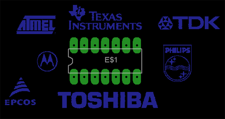

Ha terveztem egy nyákot, akkor hogyan tudok valamelyik rétegre saját, vektoros logót kreálni? Hogyan lehet valami más betűtípussal feliratot csinálni? Van egy fontkészletem, amiben van néhány alkatrészgyártő cég logoja és nem lenne rossz a kapcsolásirajzra firkálni az IC típusa mellett.

Saját képet a felhasználói programok közötti import-bmp nevű ulp-vel tudod, ha alapból nincs benne a feltelepített Eagle-ben akkor le tudod tölteni innen. A kép jó ha csak 2 színű BMP, színessel is elboldogul de az a tiszta ha képszerkesztő progiban magad konvertálod át és javítod a képet. A kezelése nem bonyolult, de ha nem világos írj és megpróbálok segíteni. A beimportált képet külön layerre teszi alapból a 200-as ha jól emlékszem. Bari
Ezt a font készletet oda tudod adni nekem is ?
Igazából nekem is a logok kellenének, így az is elég lenne ha egymásmellé tennéd őket egy képre. Jó minőségben

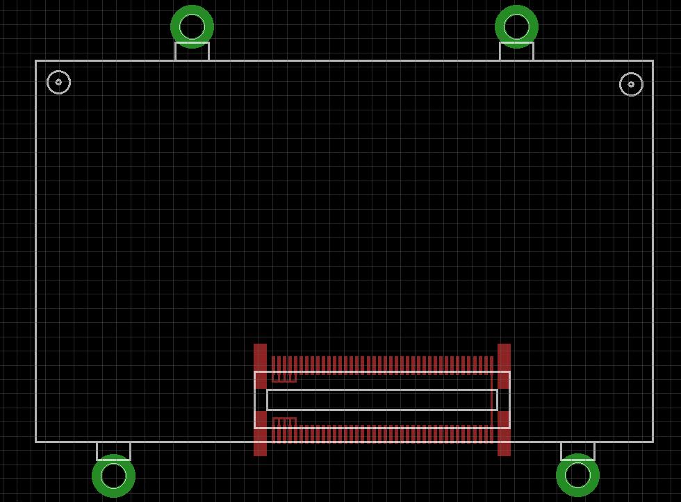

Hamarosan használnom kellene SIM548 -as modult, ami természetesen nincs benne alapból az Eagle-ben. Megrajzoltam a tokozását (nem volt túl egyszerű), de nem tudom a szimbólummal összekötni. Valaki meg tudná nézni, mi lehet a baj?
Három ikon van:
Symbol Package Device Device ikonra kattintva tudod összehozni a schematic és board rajzot egy alkatrésznek.
Szépen elolvastam a cikket és aszerint csináltam. Tudom, hogy ott a 3. ikon, de semmiképp nem akarta azt csinálni, amit neked megcsinált ... Köszi!
Ilyent tudok belőle csak pár nap mert elég sok
Erre a legtisztább megoldás, ha külön alkatrészt készítesz ezekből a logokból, és azt illeszted be.
Hogy másként lenne három egymás mellett
Melyik gyártók kellenek....méretek.... akit érdekel...

Köszönöm szépen a segítséget! Sikerült megcsinálnom 100%osra a SIMCOM SIM508 / SIM548 GPS-GSM-GPRS modul EAGLE Layout Editor library-jét. Tessék csak tessék!
