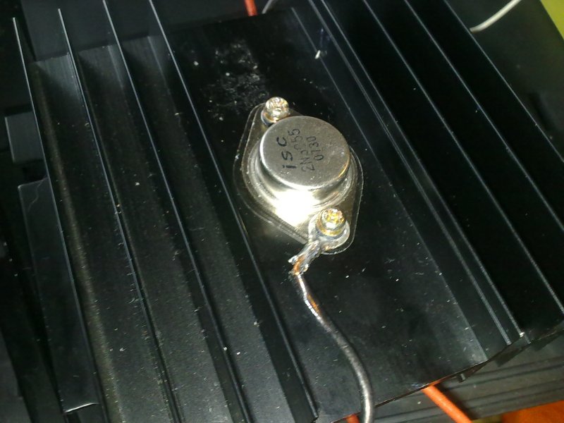

(#) gabrinator válasza proli007 hozzászólására (») Máj 29, 2010 /
Hali
szereztem 2db nagyobb hűtőbordát , 1.8C/W-os meg majd rakok hozzá ventit is , igy talan mar jo lesz .
Meg a tápot is már teljesen elkészítettem , csak egy gondom lenne vele , hogy feszültséget mérek rajta rendesen 0-30 ig , de áramot nem , lehetseges hogy az egyik ic rossz vagy valami tranzisztor, mert a led sem vilagit csak mikor bekapcsolom felvillan . ?
(#) gabrinator válasza gabrinator hozzászólására (») Máj 29, 2010 /
Na bocs hogy ilyen figyelmetlen voltam , csak már az izgalom ... Szal mukodik rendesen , csak nem terheltem a kimenetet . megyegyszer bocs . Már csak a dobozolás van hátra
teszek fel pár képet is .
(#) gydanee válasza gabrinator hozzászólására (») Máj 29, 2010 /
Terhelés alatt a TO39-es tranzisztor mennyire melegszik? Nekem is hasonló a tápom, csak kicsit át lett tervezve.
(#) gabrinator válasza gydanee hozzászólására (») Máj 29, 2010 /
hát egyenlöre meg nemtudom , max terhelest meg nem adtam neki , most a dobozat csinalógatom , meg a kijelzoknek a 9V ot , 15volt es 1 amperes zarlatnal nem melegedtek annyira ..
