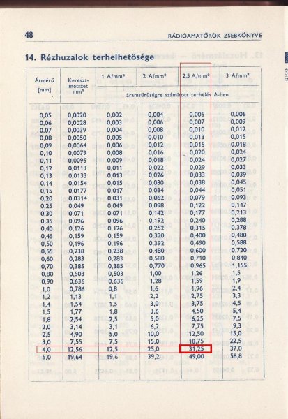

Egy 10mH - s tekercshez amin I(eff)=36 A folyik át, milyen huzalt ajánlanátok, vagy hol tudom megnézni, hogy milyen huzal a megfelelő? Az itteni táblázatokban sajnos nem találtam.
A 36 A áramhoz 2,5 A/mm2 -rel számolva 4,3 -as huzal kell, ha kör keresztmetszet. (14,5 mm2)
Az, hogy milyen induktivitást tekersz belőle, a Te dolgod. 10 mH -nél kell megállni a tekeréssel.
Köszönöm a gyors válaszod! Ha szabad akkor kérdeznék még: Ezt a 4,3 - at egyszerűen kinézted egy táblázatból, vagy van rá valamilyen képleted. Van egy másik kérdésem is, mert lehet, hogy nem is értem annyira ezt a táblát. Ha például 31,25 A - t kell kibírnia a vezetékemnek, akkor egyszerűen megkeresem a táblázatból (a csatolt képen, amit bejelöltem) és kész? Annyira nem világosak ezek az 1; 2; 2,5; 3 A/mm2 - es oszlopok.
