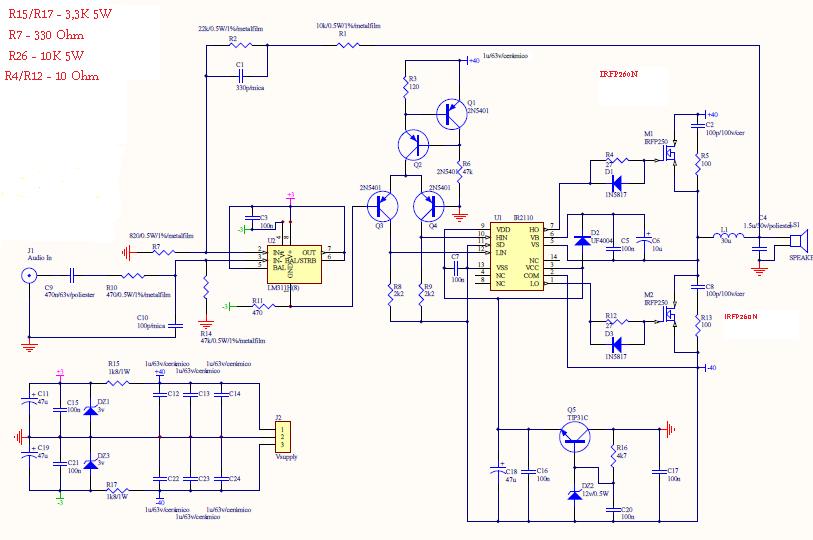

(#) proksa1 hozzászólása Jún 4, 2010 /
Megépítettem a kapcsolási rajzon lévő végfokot. Egész jól müködik, de két problémám azért lenne vele, az egyik hogy 400-450kHzen kapcsolgat ami szerintem sok az IRFP260-nak, ezt szeretném valahogy lassítani ezt hogyan tudom? a másik pedig, hogy zárt bemeneti kapcsoknál teljesen néma a végfok, de ha nincs rövidrezárva akkor marha nagy alapzaja van, ha még kábelt is teszek a bemenetre akkor pedig még durvább.A zene egyébként tisztán jön belőle, de marhára zavaró az a nagy alapzaj. +-80Vról szeretném használni, most jelenleg +-52Vról próbálgatom. Ötletek esetleg? Jah még annyi hogy szkóppal még nem néztem meg, nemtudom jó e a deadtime, de ha esetleg nem akkor hogyan tudom azt növelni? (a 2,2ks ellenállásokat kellene növelnem?)
(#) (Felhasználó 46585) válasza proksa1 hozzászólására (») Jún 4, 2010 /
Sajnos, az IRFP260 nagyon nem erősítőbe való tranyó. Túl nagy a substrat diódájában tárolt töltés, emiatt nagyon nagy áramok folynak akkor, amikor egy tranyő a másik tranyóban levő diódától veszi át az áramvezetést... Rendesen melegedhet...
A dead time-ot ebben a kapcsolásban sehol nem lehet állítani korrekt módon. Ha a 2,2 k-s ellenállásokat változtatod, akkor csak a rajtuk eső feszültség fog változni. Ez a fokozat egy differenciál erősítő, a felső két tranzisztor alkotta áramgenerátor áramát kormányozza a vezérlésnek megfelelően hol az egyik, hol a másik 2,2 k-s ellenállásra. Tehát, ez a szinteltoló. Nem is igazán gyors megoldás, de kisebb igényeknek még megfelel. A baj ott van, hogy az IR ic-nek viszonylag magas a bemeneti szintje, ahol már a jelet 1-nek érzékeli. Ez 9 V feletti. Nyilván, sokkal nehezebb 9...12 V -nyi jelet csinálni a diff. erősítőnek, mint mondjuk csak 3-at. Lassabb lesz és ez már a minőségbe nagyon bele fog látszani.
Ebből ered a másik baj, hogy holtidőt lehetne csinálni bele két-két darab schmitt triggerrel, de pont az a baj, hogy a 15 V-os CMOS sorozatot kell használni, ami viszont azt jelenti, hogy további 80...100 ns körüli késleltetési idő kerül beépítésre. Ahhoz, hogy egy ilyen erősítő igazán jó minőségű legyen, a komparátor kimenetétől a félhíd kimenetéig nem szabadna a holtidőnek 150 ns-nél nagyobbnak lennie. Itt ez sokkal több lenne, mert ugye van a FET, van az IR ic, van a holtidő a két schmitt trigger késleltetésével, meg van a diff.erősítő. Mélyhangokra azért meg lehet csinálni és egész jó lesz, de teljes sávszélességre már nem az igazi.
Ha nem nézted még szkóppal, akkor honnan tudod, mekkora frekin megy?
(#) proksa1 válasza (Felhasználó 46585) hozzászólására (») Jún 4, 2010 /
IRFP260-at használnak a PKN Controls erősítők is, amik azért nem rosszak. Egyébként csak mélyre szeretném használni, az eredetiben irfp250 van, nem emléxem pontosan de azthiszem az minden tekintetben gyengébb fet. A frekvenciát egy multiméterrel mértem(de nem gagyival, fluke 189 rms müszerrel). Amcsi oldalról van a rajz, és ott eléggé dícsérik mind minőségileg mind teljesítmény tekintetében. Jah és csinál kb 5 percenként egy k**va hangos becsipogást menet közbe, véletlenszerüen.
Nézd meg szkópon, aztán tegyél be fotókat. Egy Fluke még nem jelent semmit, látni kell, hogy milyen az ábra. Egyébként, 250...280 kHz már elég egy 0,005 % torzításhoz, 1 kHz-en.
( Ha felteszek valamit a netre, én is bizonygatom, hogy milyen jó és okos megoldás... Csak gondold végig: milyen megoldás az, ahol a tranyók együtt vezetnek és esetleg kilovattos tartományról van szó? Szóval, csak kritikával... Az, hogy a PKN mit használ, megint nem jelent semmit, hiszen amikor azokat kifejlesztették, még nem volt igazán ide illő FET. Most már van. )

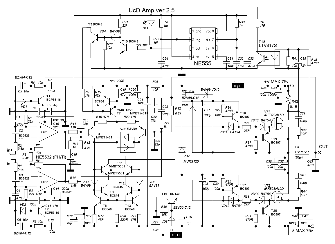

(#) Bassmester válasza proksa1 hozzászólására (») Jún 5, 2010 /
Milyen nyákra építetted? Arra ami a PDF-ben is van?
Meg tudnád mérni az átvitelét? Nagyon kiváncsi vagyok rá.
Van hozzá itthon mindenem, ha érdemes akkor kipróbálnám.
(#) cimopata válasza Bassmester hozzászólására (») Jún 5, 2010 /
Ugyan már
Komolyan mondom vicc az ilyen dokumentáció.
Az IRFP fetek 200V-osak.
A bus-pumping jelenség, és az esetleges túllövések miatt kis ráhagyással max +/-90V lehet a tápfesz.
A moduláció az ilyen végfokoknál (nem fix frekis, önrezgő)
kb 0.8 az annyit tesz hogy 90*0.8=72V max Uki
Ez 4 Ohmon kb 600-650W RMS maximum!!!
A nyákon az állítólagos 1250W nagy egy akkora fojtó van betervezve mint egy fet. Ez a másik gyanús dolog.
Szerintem ezt valaki megépítette ment neki 50W-on, örült neki aztán megnézte az adatlapban mennyit bírnak feszültségben a fetek, simán osztott szorzott és csinált egy gyönyörű kis táblázatot amit jobban végiggondolva látszik hogy badarság.
Ezek után az egész dokumentáció hitelességét veszti.
Egyébként 100V^2/2*4Ohm=1250W valóban....

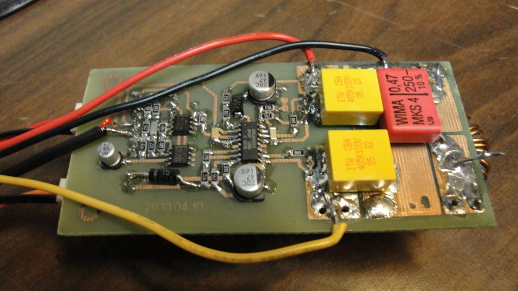

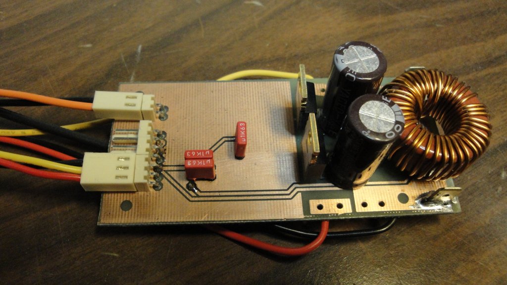

(#) cimopata válasza Bassmester hozzászólására (») Jún 6, 2010 /
Ami a kapcsolásról lemaradt és a nyáktervről is az a táp pufferelése illetve a tápágakban levő fóliakondik.
Ezek nagyon fontosak!
Valamint arra ell ügyelni mint kapcsüzemes cuccban hogy ne legyenek nagy áramhurkok.
Ha a kapcsolás jó lenne akkor rajta az igazán nagy áramhurkok a pufferekből a feteken és a fojtón keresztül záródik.
A GND bekötések lehetőleg 1 pontban jöjjenek össze.
Tehát ahol van a pufferek GND-je a közelbe legyen a kimeneti szűrő kondi GND-je.
Ide jöjjenek a bemeneti jelek GND-i.
Pl ha a bemenőjelnek a GND-jét máshol veszed le akkor a bemenőjelhez hozzáadódnak azok a tüskék amik a két GND (nagyáramú kisáramú) közt keletkeznek.
Nyáktervezésből nehéz tananyagot készíteni, valahogy rá kell érezni.
De beszéljenek inkább a tervek:
SP5-ben van a vonalzó alatt a Photoview nézet, érdemes úgy tanulmányozni.
A képen látható végfok működik kb 150W-ig hajtottam, de 1-2 apró problémája még van (említettem az alapzaját a halk rádióvétel effektust).
Egyébként nem kötelező SMD-ben tervezni, de a dupla oldalas nyák erősen ajánlott.

(#) amplifier hozzászólása Júl 31, 2010 /
Üdv mindenkinek!
Szeretném megépíteni a mellékelt orosz ucd erősítőt. A kérdésem az lenne, hogy a kimeneti induktivitáshoz, mennyi menetet kellene feltekerni a csévetestre. Ha jó emlékszem, egy N67-es fazékmag van ott. A másik kédés, hogy a tápágakban lévő 10uH induktivitásokat, honnan lehetne beszerezni? A ret elektronikánál nézelődtem, találtam olyat ami 5A elvisel, csak nem tudom hogy megfelene-e bele. Még arra gondoltam, hogy az IRFB23N15d feteket nem lenne érdemesebb lecserlni például IRFB42N20D-re?
A válaszokat előre is köszönöm
