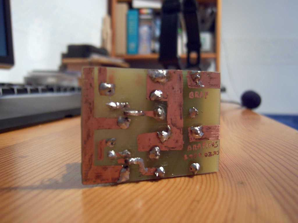

Kész az első 2 nyáklemezem!
elsőnek nekem kézi rajzolással tökéletes ezután jön a vasalós ![]() ![]() a képeket elrendeztem stb... legközeleb te is méretezd át és tömörítsed, NE rar-ba rakjad fel! ---szabi83
bocs, de a relé tekercsével párhuzamossan van dióda?
