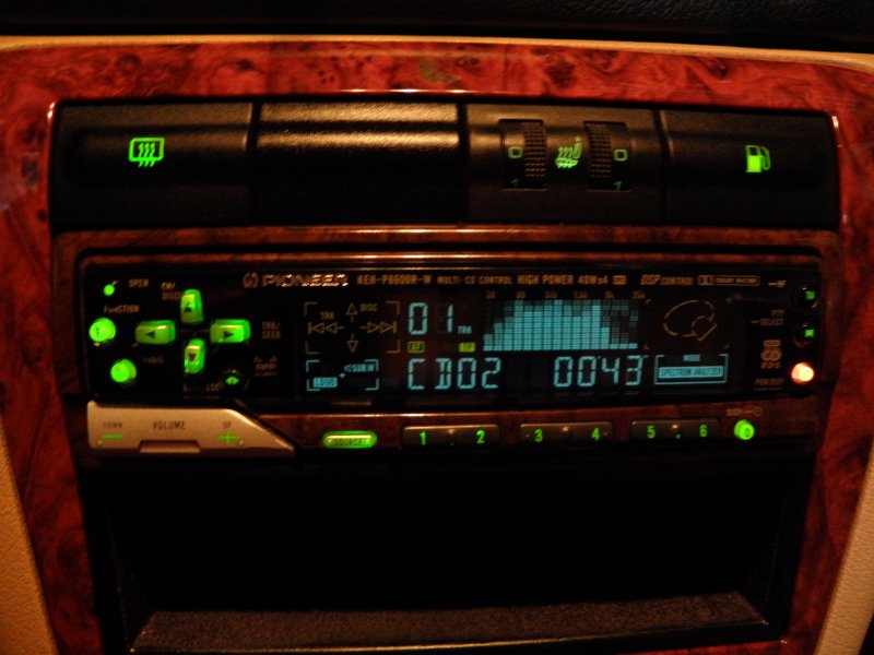

Lenne egy olyan kérdésem, hogy van egy Pioneer KEH-p8600-w típusú autórádióm, amelyet CD váltóval használok. Teljesen meg is lennék vele elégedve, mert mindent tud, ami nekem kell, csak egy gond van: A display fényerejét nem tudom változtatni. Ha nem kapcsolom be a fényszórókat, erősebben világít, ha bekapcsolom, nagyon halvány, és napközben nem látom. Sehol nem tudok hozzá használati útmutatót szerezni. Mellékeltem a képet. Ha valaki tudja, hogy kell beállítani, jelezze! Köszi....
Üdv ! Bekötötték a rádió világítás szálát. Kösd ki és marad a fényerő.Öreg T

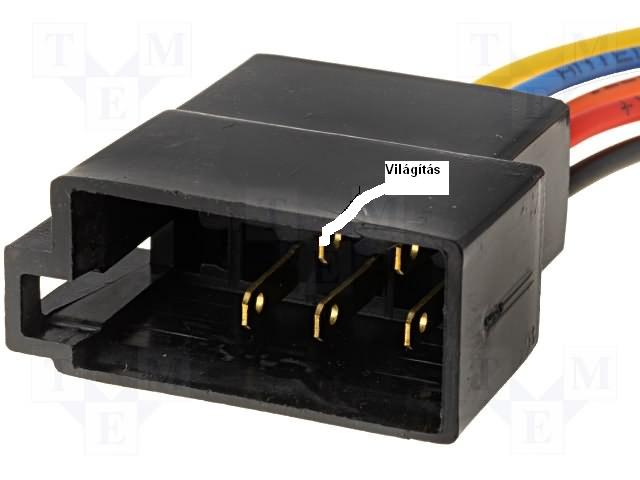

Sziasztok. Lenne egy Clarion dxz618r típusú autórádióm. Néztem vissza és hasonló problémám van. Csak ha mindent jól kötök be akkor csak halványan világít a rádió. Ezt mi okozhatja?

Nem tudom, hogy bekötötték-e a rádió világítást, de rengeteg kábel van itt. Nem tudod véletlenül, hogy milyen színe van?
Van itt pár kábel, ami meg van jelölve. Van köztük egy "door switch" nevű is, de at nincs bekötve.
A door switch, ajtókapcsolót jelent. Szerintem az nem lehet a világítás.
Narancssárga szokott lenni, esetleg illumination felírattal.
Üdv. Sajnos nincs, bár van vagy 10db Philips és vagy 100db vegyes. Öreg T
Üdv! A világítás mindíg ez. Öreg T
