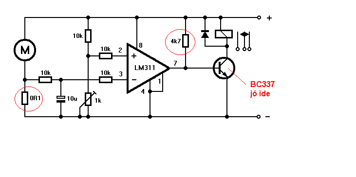

http://defloc.hu/webaruhaz/biztonsagtechnika/radios-adovevok/satel/...=satel Csak egy csatornát szeretnék felhasználni. Végállás kapcsolót nem szeretnék hanem valami olyat hogy az áramfelvételt figyeli és ha egy adott értéken túl van akkor lekapcsol csak nem találtam semmi ilyen kapcsolást. A gyáriak is így működnek. Tudnátok valamit mondani
Nem, A gyáriak végálláskapcsolóval működnek ezentúl van benne egy túláramvédelem is ha valami elé kerül vagy lefegy vagy bármi + van még egy időkorlát is benne, egy idő után akkor is leáll ha csak forog a foagskerék és se a végállás se a túláram nem lövi le.
De alapból ez a végállásos is jó ezt akarom most én is összerakni.
Erre a kapcsolásra gondoltál ? ki is próbáltad?

igen arra de még nem készítettem el, filléres cuccokból van a degdrágább a két relé
Köszi a rajzot csak még anyit hogy a karikásak azok mijenek lehetnek és a 337 jó oda
Remélem nem baj, ha én válaszolok! Az 0R1 az 0,1ohm, és valami nagyobb teljesítményűt szerezz be, szerintem 3W-os jó lessz. A4K7 az 4,7Kohm. A BC337 jó lesz oda, erre a célra szinte bármilyen NPN tranyó jó, csak a relé behuzó tekercsének az áramát bírja el. ![]()
Amit hiányolok a 12V nem stabil,érdemes egy 9-10V stabilizátort belerakni.Szerintem a tápról sok zavar jöhet ,mellékesen egy kis túlfeszültség is néha.Csak a reléket hajtani 12V ról.
megépítettem de nem jó nem úgy működik ahogy kell. Mosat egyelőre teszek végállás kapcsolót és majd visszatérek rá mert most nincs időm sem türelmem. köszönöm a segítségeket.
Nyugodtan dobd össze, nekem nyolc éve viszi a kapumat gond nélkül! Ez a legegyszerűbb kapu működtető áramkőr, ennél csak ez ék bonyolultabb.
Nem lesz ebből csengő? (pozitív v.cs.)
Arra utaltam (kétségtelenül kicsit homályosan), hogy ha a relé a védett motort áramtalanítja, akkor gerjedni fog, és a relé pörög majd, mint egy csengő.
