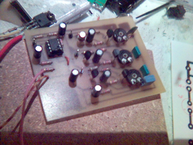

(#) peter1995 válasza danci1995 hozzászólására (») Jún 11, 2010 /
Nézd csak..Én nem rég csináltam meg de sajna nem működik úgy ahogy nekem jó lenne de ez a z én hibám.A ledekkel kitűnően működik.HA a neved a születésed ideje akkor szerintem fogj bele én is 95ös vagyok és ez volt az első nyákos dolgom amit csináltam.És elsőre nem is lett olyan rossz.

(#) proli007 válasza peter1995 hozzászólására (») Jún 12, 2010 /
"És elsőre nem is lett olyan rossz" Így is van. Mindössze néhány apró hibát látok.
Pld. hogy a Led-ek fordítva vannak bekötve. A Led-ház lecsapott fele, a katód és az nem a pluszra, hanem a tranyó kollektorára megy.
A tápfeszültség becsatlakozásnál, mint ha nem lenne a GND bekötve. De a D7 védődióda után, is illett volna egy 47..100µF-os elkót tenni a tápra. (A tervezőnek)
De egyébként ügyes munka!
üdv! proli007
(#) SKY válasza proli007 hozzászólására (») Jún 12, 2010 /
Én terveztem a nyákot, beletettem az elkót, a ledeket azért nem nézem tervezéskor, mert sose csinálok beültetési rajzot.
(#) proli007 válasza SKY hozzászólására (») Jún 12, 2010 /
Akkor a dicséret és a bírálat Téged illet.. (Most láttam meg igazán, hogy a táp bemenetén egy kapcsoló van.)
De a sas "magától" is készít beültetési rajzot, minden erőfeszítés nélkül. Abból még is kellemesebb beültetni. Sőt, ha áramköri rajzot is készítesz, akkor az ERC még le is ellenőrzi, hogy jó munkát végeztél-e..
üdv! proli007
