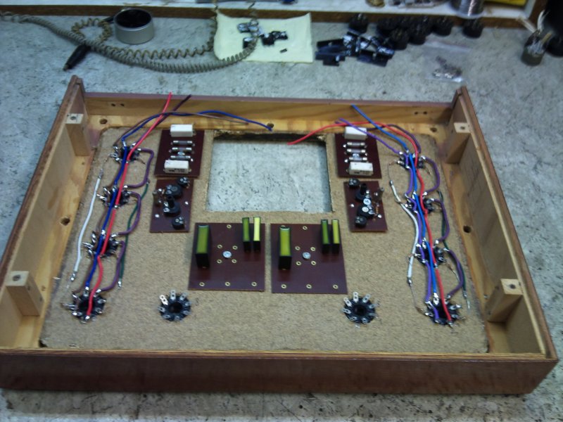

(#) EcoPityu hozzászólása Jún 14, 2010
Gyerekek!
Megszólalt az OTL!
Első körben 2x120v-ról 8ohm-on tud 20w-ot...
Torzítása pont olyan mint egy tranyásé!
Még beállítás és teszt alatt van, de ha a 8ohm nagyon rossz illesztést hozna, kap egy illesztő trafót, és kihozom belőle a maximumot! Rakok rá egy kapcsolót (OTL-WOT).
Az eredeti kapcsolásból a nem kellő plusz csövet eltávolítottam, és egy darab 6H8C-vel oldottam meg a teljes meghajtást.
(#) EcoPityu válasza EcoPityu hozzászólására (») Jún 14, 2010
És végül teszt közben:
(#) hgy válasza EcoPityu hozzászólására (») Jún 14, 2010
A meghajtás egy 0 lett így.. Részben azért szól tranzisztorosan.

(#) EcoPityu válasza hgy hozzászólására (») Jún 15, 2010
/gyorsan lehúztad a cuccom.../
Amúgy meg valamit félreértettél, nem szól tranzisztorosan! Abszolúte ellenütemű csövesen szól! A teljesítményhatárt jelző (elfogyott a tápfesz) torzítása tranzisztoros jellegű, mert hát nem csal a kimenőtrafó... me' nincsen benne...
A meghajtás 2 oda nem kellő triódával kevesebb, így meg tudtam oldani 1db kettőstriódával!
Ha te tudsz profibb meghajtást /ami nem 0!/, egy darab 6H8C-vel, akkor várom a profibb hozzászólásod!
Melléklet: Az eredeti kapcs. doc-ban 2x150v-ról. No és az én 500w-os hálózatim.
Nem túl "Eco" a cucc, 2x 20w-ért 500w-os traffancs...

(#) hgy válasza EcoPityu hozzászólására (») Jún 15, 2010
Nem tudtam, hogy az elejéről spóroltál ki egy csövet.
De nem is ez a baj. Egy katodinnal meghajtani 4 db párhuzamos triódát... A papír sokmindent elbír. Én mérnék egy frekimenetet a felső végcsövek rácsán.
A katodin és triódák közé egy erős meghajtócső igencsak kívánkozik. Hogy ez anódkövető (ekkor eljutottunk a Williamson meghajtáshoz), vagy katódkövető (ami itt jobb lehet) azon el lehet elmélkedni.
(#) kocos válasza EcoPityu hozzászólására (») Jún 16, 2010
Csudi lesz !
Egyébként az egy sima katodin-t én már két-két párhuzamosan kötött 6L6-nál sem használnám, nemhogy 6 db triodánál
