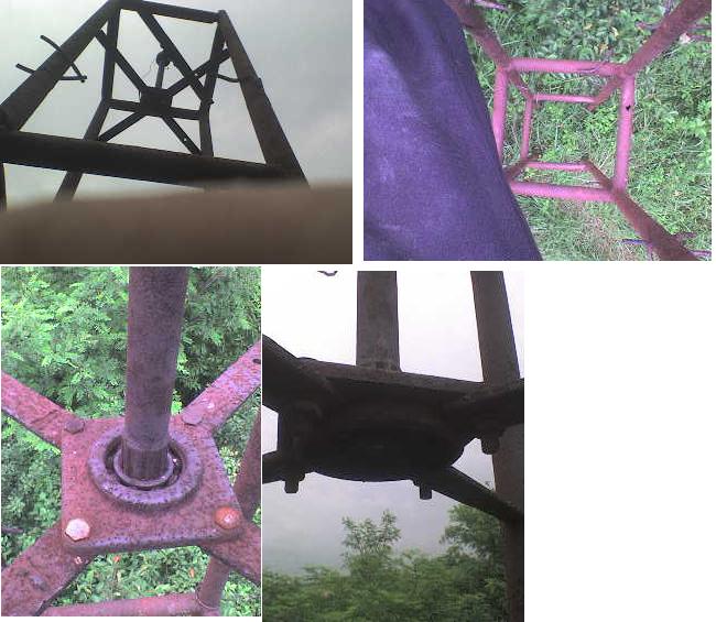

Mellékelek egy képet, amivel megmagyarázom a 80 cm-t. Esetleg 20 cm-t lophatnák belőle, de akkor nagyon közel járna az oszlophoz a szélkerék. Az oszlop, amire az erőművem szerelném négy párhuzamos csőből van összehegesztve négyzet alakban. Átlója 84 cm. A tengely, amelyiken szélirányba áll az egész tákolmány, az átlók metszéspontjában van, így a széléig a távolság 42 cm. Gondoltam, hogy még adok hozzá valamennyit, hogy ne verődjön a lapát az oszlophoz, mert mindig így verődtek szét a lapátjaim. Így jött ki a 80 cm. 10-15 méteres kormánylapátrúd nem lehetséges, bár szép lenne. Más ötletem támadt. Nem teszek kormánylapátot, a szélkerék lesz a kormánylapát is. A fórumon már láttam olyan fényképet. Azt is írták, hogy az a megoldás nem igazán egészséges, mert az oszlop által előidézett turbulencia hamar tönkreteszi a szélkereket. Mindent megnyerni azért nem lehet. Egy jelentéktelen kis faroklapátot teszek, de csak dísznek, hogyan is nézne ki egy szélkerék anélkül.

Huh hát ez elég komoly szerkezeti melléfogás volt már ne haragudj meg érte.
Ha megnézel egy bármilyen távközlési oszlopszerkezetet mindenhol már a 3 oszlopra szerkesztett váz van. ha még tudsz rajt alakítani szerintem tedd meg inkább most minthogy a már kész holmi menjen idő előtt tönkre.Inkább még most egypár káromkodás és fogaknak csikorgatása . Annó a seregben hiradós voltam és a 6 méter magas oszlop aluból volt kb 65mm es átmérővel. Rajta szélben is meg kellett állnia a 2x12m es dipólantennának s ha mégis kiugrott a sodrony a kötélcsigából akkor még nekünk is fel kellett rá mászni (azóta van tétiszonyom mert egy fél délelőtt táncolt alatam at oszlop)nem értem mi indokol ennyire erős szerketzetet ez már hurrikánálló! igaz középen is volt feszítőhuzal.

Ha már úgyis hátsó híd (differenciálmű) az áttétel, helyezd a generátortengelyt a függőleges forgástengelybe, és a generátor így az oszlophoz mereven rögzíthető, csak az diffiháznak kell a szélkerékkel forogni. (emlékeim szerint ezt más is írta néhány hete) A járulékos nyomatékot a faroklapát minimális ferdítésével kompenzálhatod. A faoszlop nagyon komolynak tűnik, kár lenne bántani, legfeljebb egy- két átlós kötés kellhet.
A tetejére viszont jó lenne egy karcsúbb fémszerkezet, kevésbé kéne eltolni a függőleges tengelytől a lapátsíkot, magasabbra kerülne a kerék, és a kis acélcsúcs az áramlást sem zavarná annyira. Egyben jól földelhető, és ezután villámcsapás-álló lenne az állvány.

Elismerem a melléfogást, mert tényleg sok anyagot pocsékoltam bele, de már nem alakítanák rajta, mert 60 mm átmérőjű rozsdázó vascsőből van összehegesztve. Amikor az M Tsz-t hurcoltuk szét, apró pénzért kaptam meg a csöveket. Ennek már több mint 15 éve. Most könnyű szélerőművet építeni, mert a fórumon kidolgozott tervek vannak, képekkel és filmekkel, de én abban az időben még azt a szót sem ismertem hogy Internet. Elméletileg jó ötlet a differenciálművet elfordítani, hogy a tengely lefele nézzen de gondoljuk csak végig. Először is kellene egy lyukas tengely, amely csapágyon fut és beáll szélirányba rajta a tákolmány. Ebben a lyukas tengelyben csapágyon forog az a tengely, amelyik a generátort forgatja. Ez az egyik variáció. A másik variáció az, hogy a lyukas tengely helyett használjunk olyas valamit, mint a teherautó pótkocsijának amin elfordul az első tengelye. Ettől már sokkal jobb ötlet a joco21 kollektoros – kefés módszere. Az egyik fórumtárs humorosan megjegyezte „nem kell hülyére csapágyazni mindent“. Ezelőtt pár órával felmásztam az oszlop tetejére. Férfiasan bevallom: féltem. Az a gondolatom támadt, hogy az is lehet, azért kell engedély a 6 m – nél magasabb építményre, mert magasabbról nagyot lehet esni. Alkotói válságba estem, de a mérleg a kormánylapát nélküli kivitel felé látszik billenni. Holnap délután fogok dolgozni rajta, addig érdeklődve lesem véleményeiteket.

Ha ez acélcső (nagyon rosszul láttam), akkor tényleg addig bírja a vihart, ameddig el nem rohad, vagy az alapozás nem enged. Ha ennyi munka van benne, akkor tényleg megérdemelne egy kis karcsú csúcsot, hogy a lapát ne az oszlop mögötti áramlásban tengődjön. Ez a teljesítménycsökkenésen felül a lapátok fáradását, törését is elősegíti, és zajosabb is.
Én a részemről csatlakoznék gergő81 hez ebből úgy tudsz jól kijönni ha azt mérlegeled, hogy a már befektetett energia arányban áll-e a várható eredménnyel. Ekkora fordulókörrel a 3 m es kerék nem lesz biztonságos. és mechanikailag biztosan nem jó.Én is a magasítást javaslom egy karcsúbb de kör keresztmetszetű toldattal. vagy ide nem lenne megoldható a függőleges tengelyű rotor?
A kormánylapát nélküli kivitelről az oszlop láttán én lebeszélnélek. nagyon külpontos ez a rendszer nagyon messze van a forgáspont.ide oda csapódna a kerék. ez az én véleményem.Két kalappal a holnaphoz!
