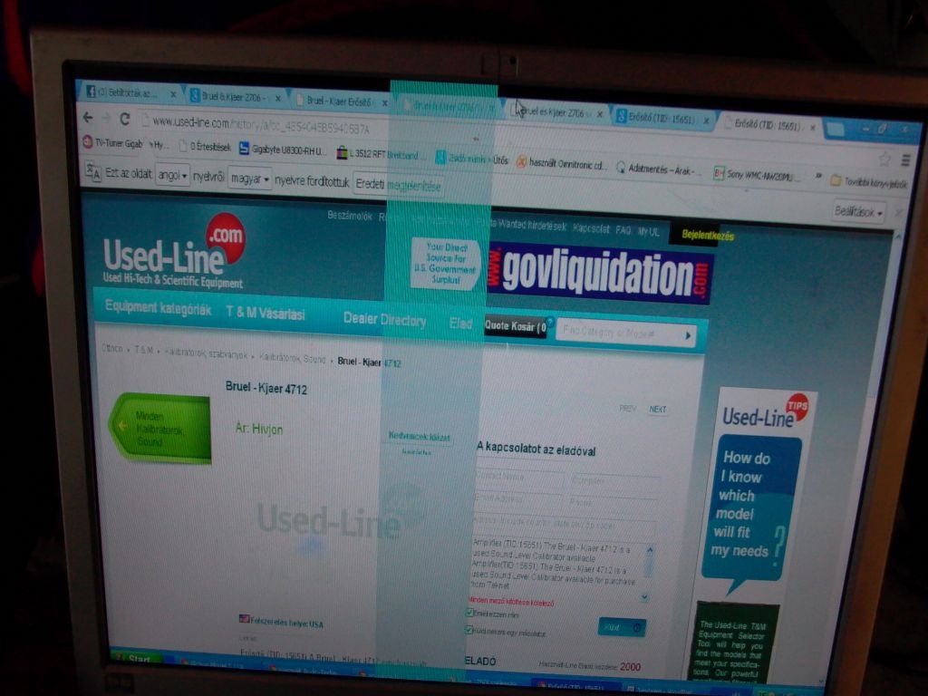

Két napja a mellékelt kép szerint működik a monitorom. Időnként eltűnik, de hamarosan vissza is jön az OSD menű ezen része. Nem lehet sem kikapcsolni, sem a menűbe belépni. Mi lehet az oka? Talán a kezelőgombok alatti panel ment tönkre?
