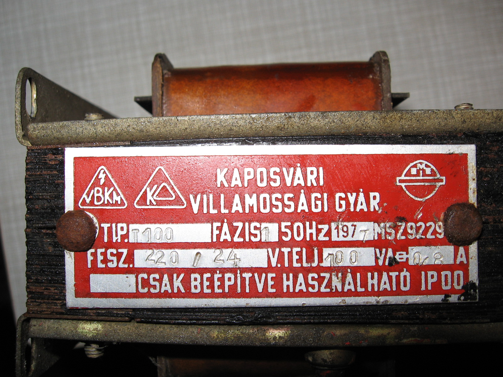

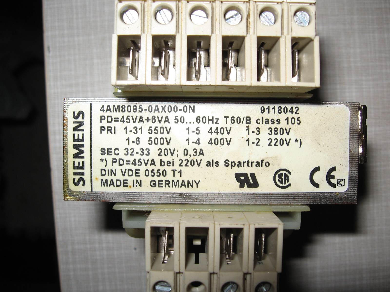

Van egy 230V /20V 0,3A trafóm ez hány wattosnak felel meg és elég lenne egy 24V - 48W forrasztópákához?
Kérdés hogy a primer, vagy a szekunder 0,3 amper-os.
Ha a primer, akkor elég lesz. Ha a secunder akkor meg se próbáld. Ez most így nagyon csúnya lesz, de ha a trafó nagyobb mint az összeszorított öklöd, akkor valószínűleg megfelel.
Csatolom a képet róla!
És van egy 24V biztonsági trafóm is.
A KVGY-s trafó simán elbírja, én abból csinálnám meg nem a SIEMENS-ből, az csak 20V-os ha jól látom.
Köszi! Én is a KVGY-re gondoltam de elég súlyos gondoltam hátha elviszi ez a kisebb is, de akkor marad KVGY! Még annyit hogy a primer oldalba mekkora biztosítékot tegyek?
Az adattábla utal rá.0,8A, de szerintem, 1AT megteszi.
én megpróbálnám a kissebbel is, max kicsit melegszik a trafó
Semmiképp sem a Siemens!
Ott áll világosan, hogy a szekunder 20V (de nem ez a baj!), hanem csak 0,3A. Ez egy takarék-trafó (spartrafo, autotrafo), amit arra készítettek, hogy leválasztás nélkül a felírt feszültségekből csináljon 220-at (és természetesen fordítva) Így ránézésre semmire sem jó, össze van hegesztve.
