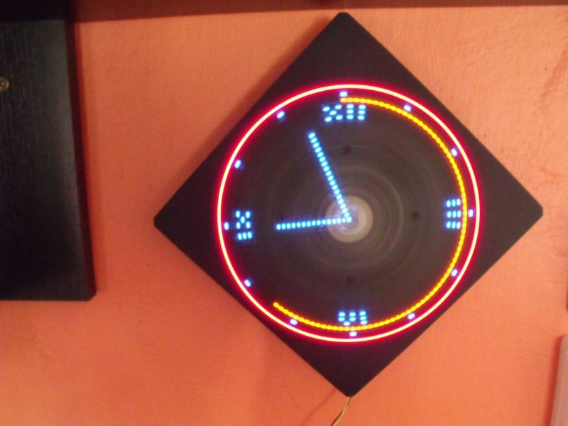

Sziasztok! Elindult az óra!! Sajnos még a távirányítással vannak gondok de alapjában működik ez a lényeg.. Pár kép az élesztett óráról..
Remekül néz ki a kijelzés, ez profi lett megint. Gratula! ![]()

Sziasztok! Elkészült a jól működő példány! Az új szoftver is kiváló lett még ismerkedem a kezelésével! Ebben már van öröknaptár,hold ciklusát is mutatja és az analóg mutatók a digitális közepén is jelzik az időt! Köszönet Hp41C a rengeteg munkáért mit a szoftverbe tett
Még..
