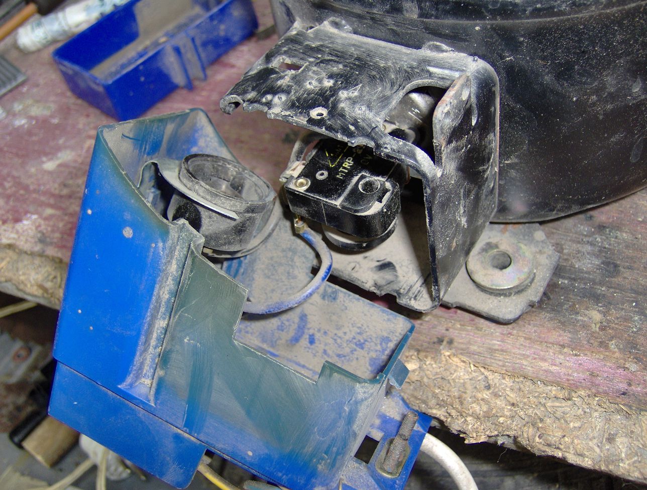

Van egy fagyasztó kompresszorom. Szeretnék belőle egy kis kompresszort csinálni. De a bekötéssel gondban vagyok. Még sohasem kötöttem be ilyet. Nyomáskapcsolós lenne. Ha a lógó végeknél a barnát és a feketét összehidalom, akkor elindul kb 3mp-ig aztán kattan egyet egy bimetál és annyi. Valaki tudna segíteni benne hgoy hogyan kössem be? Előre is köszönöm! ![]()
Ha visszalapozol, én már rajzoltam egy bekötést hozzá.
Lehetséges az is, hogy jól van bekötve, csak szorul a motor. Olyankor amennyire csak lehet, fel kell rázni, ütögetni, néha attól beindul.
Megnézem! Csak annyi a gond, hogy nem tudom a "bekötést" a motoron. Szorulni szorulhat.. Mint utólag megtudtam kifolyt belőle az olaj. De míg nem tudom beüzemelni nem tudom melyik csonkon töltsem bele ![]()
Sikerült beröffentenem!
A főfázissal sorban van egy bimetálos megszakító. Ha túl nagy az áramfelvétel megmelegszik és leold ![]() Ügyes kis védelem. Semmit nem kell módosítanom ![]() A kompi akkor is elindul ha egymás után ki és bekapcsolom. A hiba az volt hogy nem volt benne elegendő olaj. Töltöttem bele, majd fejre állítottam aztán vissza. Ekkor elindult de még szorult. 2-3X fejre állítottam még és működik. ![]()

Most hoztam haza a hűtőgép motorját. Elég döcögős volt az út gondolom azért nem ártott neki nagyon. (Próbáltam lassan menni.) Na szóval KM33 R12 van ráírva a motorra. Valami német gyártmány (74-es a tűtőgép megnéztem). 125W meg nyomásadatok 10Bar és 16Bar. (Lehet teszek fel képet az adattáblájáról.) Viszont a beindítással is lehetnek gondok. A motorból kijön 3 tüske kettőre egy mágneskapcsoló van húzva ami megkapja a hálózati kábel egyik szálját a 3. ra egy fura kis müanyag valami van ráhúzva benne valami és az külön van bekötve egy sorkapocsba. A sorkapocs úgy van bekötve hogy az egyik hálózati vezeték bemegy a mágneskapcsolóba és elmegy a hőfokkapcsolóba is. A második része a sorkapocsnak oda belemegy a hálózati vezeték második része és szintén egy kábel a hőkapcsolóhoz, és a 3. részébe a sorkapocsnak be van kötve a motorhoz menő másik vezeték és szintén elmegy egy vezeték a hőkapcsolóhoz. (Én arra gondolok, hogy a 2. és 3. részét kéne áthidalni a sorkapocsnak és akkor megy. Szerintem. Gondolom az első részt azért vitték, hogy az égő is megkapja a feszt.)
Annyit lehagytam, hogy minimális gáz volt már csak a csövekben alig lehetett hallani 1-2 mp-ig egy halk szisszenést és annyi volt. Nem tudom az olaj hogy állhat benne mert valahogy nem nagyon érződne, hogy lötyögne. (Esetleg érdemes szétszedni a "csomagolásból"? Szívni az egész dobozból szív nem tudom közvetlenül, hogy lehetne rácsatlakozni a szívó olvalára a motorra? vagy kár szétvágni az egészet?)
Szia! KM33 az egy ősrégi ásványi olaj , R12 a hűtőközeg jele, ma már tiltott anyag. Ha olaj nem folyt ki a leszereléskor akkor bennt van a "dobozban".
![]() SZÉT NE VÁGD !! Tedd fel e fényképet , okosabbak leszünk.Az elektromos bekötés is látszódjon. Ha emlékeim nem csalnak , jó öreg DKK kompresszorral van dolgunk. |
