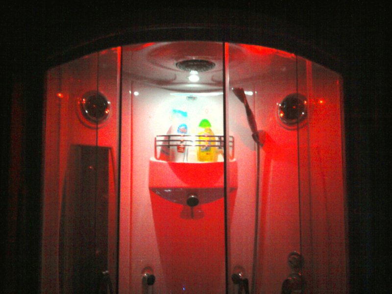

(#) dizi hozzászólása Júl 1, 2010 /
Hi
Nem sűrűn szoktam képeket feltenni a munkáimról de ezt azért megosztom,igaz nem sok köze van az elektronikához de azért mégis.
Ha figyelembe vesszük azt a 40 db ledet huzalt és elektronikát.
Elhatároztam hogy fel újítom a fürdő szobát és a DESIGN világítást nem mással mint a multikban kapható 400FT napelemes kerti lámpákkal oldottam meg,de így is a fel újítás már benne van vagy 300eFt -ban és még nincs kész.
(#) dizi válasza dizi hozzászólására (») Júl 1, 2010 /
És még pár kép.
A rendszer lényege nappal töltődik és egész éjjel világit,semmi kapcsoló,semmi hálózati áram.
Csak a jó öreg napocska.

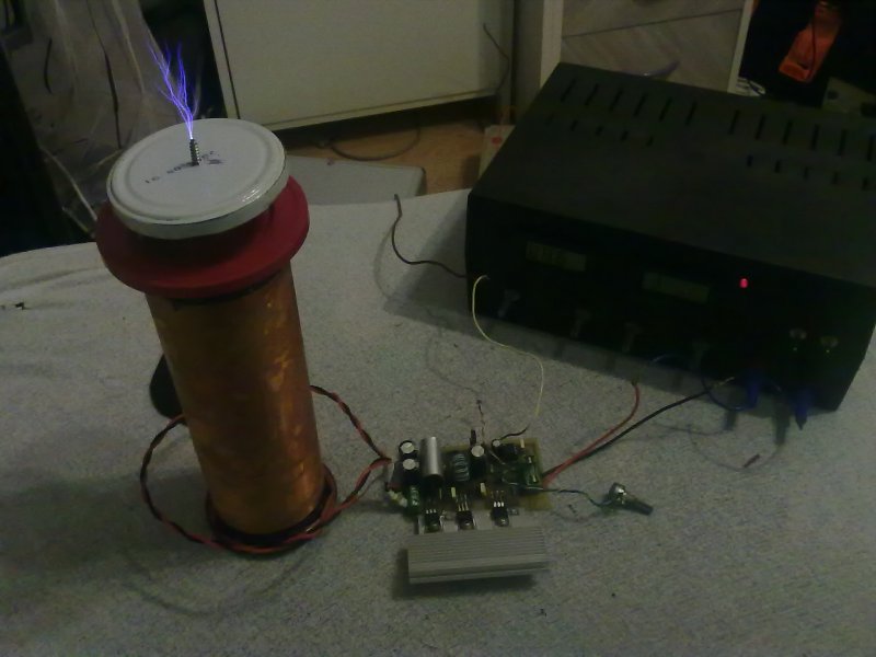

(#) gabrinator hozzászólása Júl 1, 2010 /
Hali
Gondoltam felrakom már én is pár alkotásomat
Az egyik egy labortáp , az edison14 féle , a másik pedig Skori mini SSTC je , de csak 6-7 cm jön ki belőle

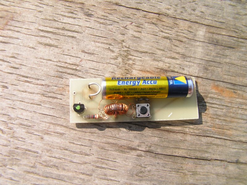

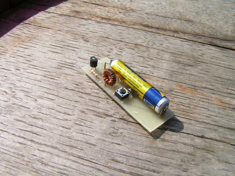

Én hirtelen felindulásból egy joule thief (joule tolvaj) áramkört építettem. Biztosan sokan ismeritek; aki nem ismerné itt olvashat magáról az áramkörről, itt meg az elkészítéséről. A lényege annyi, hogy az áramkör 50 kilohertzen oszcillál, így akár 0,4 voltról is működtethetünk vele egy ledet. Akármilyen "halott'' ceruzaelemről működik még egy jó ideig, szó szerint minden energiát kiszív belőle - innen ered a neve is. Én az enyémet egy AAA méretű akkuról működtetem, külön érdekességnek számíthat, hogy az akkutartót gémkapcsokból fabrikáltam. Még egy annyi, hogy az áramkörbe egy szép fehér ledet szánok, mivel nem volt itthon, egy zöldet raktam be.
Itt látható videó a működésről.
És egy pár kép (csak mert jó fény volt a reggel):
(#) Topi válasza Abukodonozo hozzászólására (») Júl 1, 2010 /
Ez a blocking oszcillátoros csoda amúgy?
(#) David.zsombor válasza Abukodonozo hozzászólására (») Júl 1, 2010 /
Légyszi mérd le nekem a tekercs induaktivitását és az ellenállását köszi.Ja és a leírásban sokkal kisebb az induaktivitás az nem baj?
(#) Abukodonozo válasza Topi hozzászólására (») Júl 1, 2010 /
Igen!

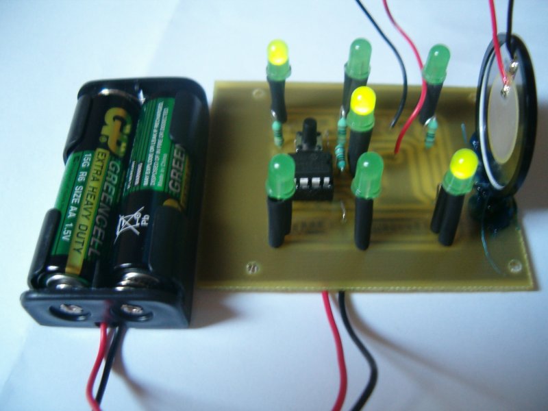

(#) hadnagyakos hozzászólása Júl 1, 2010 /
Az utóbbi három hétben beleástam magam a PIC-ek világába. Régóta szerettem volna mikrovezérlőkkel foglalkozni, de eddig nem volt hozzá elég szabadidőm. Sokat filozofáltam azon, hogy AVR vagy PIC procikkal foglalkozzak, végül a PIC-re esett a választásom. Az AVR procikat most nem bírja el a pénztárcám.
Ennek eredményeképpen született meg az elektromos dobókocám. A programmal nagyon sok gondom volt, mint kezdeti nehézség, de a fórumon nagyon sok segítséget kaptam és végül sikerült összehozni.
A program a következőket tudja:
Amikor áramot kap a proci, felvillantja az összes ledet és hatot csippan. HA megnyomjuk a gombot villogtatja a ledeket és hangot is ad egy ideig, aztán kiírja a generált értéket a dobókocka pöttyeinek megfelelően. Kikapcsolás esetén a processzor SLEEP üzemmódba kerül. A kikapcsolás történhet két gombnyomásra (dupla kattintás ) vagy automatikusan 2 perc inaktivitás után.
A program egyébként 12F629 típusú PIC-re készült.

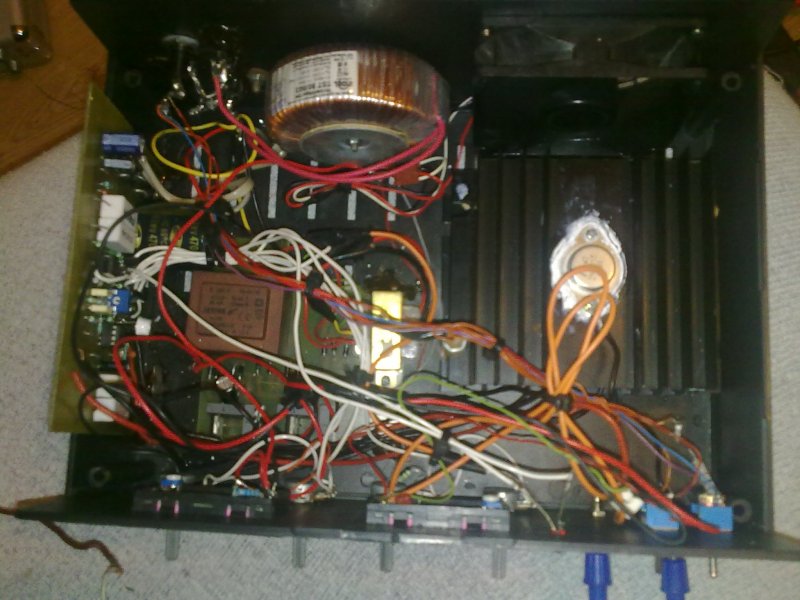

(#) zolee1209 hozzászólása Júl 1, 2010 /
Jó estét mindenkinek!
Elkészült egy hőfigyelő vezérlés erősítőbe, a videón szerintem mindent leírtam, ha mégsem, akkor kérdezzetek bátran! Remélem hamarosan viszont látom a kapcsolást, akkor kiderül kinek készítettem, ugyanis nekem nincs rá szükségem!

(#) zolee1209 válasza radocziandras hozzászólására (») Júl 1, 2010 /
Feltehetem majd a rajzot, ha igényesen progival megrajzoltam... Én Atmega32-re írtam meg a progit a működőképesség ellenőrzésére, de ha jól tudom, ATmega168 lesz az adott helyen a vezérlő, ott két láb maradt szabadon, ami kapcsolhat akár közben is ventit, de ezt nem kérték.
(#) zolee1209 válasza klemo86 hozzászólására (») Júl 1, 2010 /
Hogy lényeges-e, azt nem tudom, ha tudni akarjuk, mennyire melegszik fel a végfok, akkor lehetséges. De erre is azt tudom mondani, hogy ezt kérték. A klixon nálam a bimetálos megszakítót jelenti, amit fel lehet csavarozni. Azzal nem egyszerűbb az egész berendezést kapcsolni? :hide: De fejtsd ki nyugodtan, mire gondoltál!
