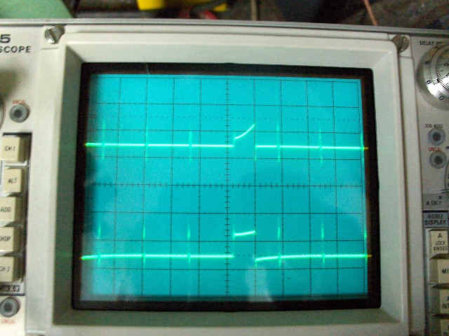

(#) rozsda válasza Gergő81 hozzászólására (») Júl 1, 2010 /
Szia.
Multhéten megigértem hogy rakok föl egy pár képet a szkóprol.
Az történt hogy a Tektronix 455 nek a triggere elfelejtett rendesen múkodni.Visszavittem garanciába és kicserélték egy az egyben egy 465-ösre.Talán még ezzel jobban is jártam.
Remélhetőleg megkönnyiti az életem.
A VMK vezérlésenek a shöntjén mért feszültség elég érdekes.Vagyis a frekvenciája ugrál oda vissza.Most olyan 6KHz körül van.A hangjával igy semmi bajom és egyenlőre úgy néz ki hogy birja is a fojamatos üzemet.
Aztán megnéztem a gerjesztés tápjának a shönt és a drain-source feszültségét is.
A gurulópróbák alatt ez a táp is birta a gyűrődést de most figyelgetem hogy melegszik ám rendesen.A bemeneti kondikkal kapcsolatban is igazad van.Több,kissebbet kell beletenni mert ez a két 4700µF-os is melegszik.Aztán a shöntökröl meg ne is beszéljek.Ha több időm lessz mint amennyi most nincsen akkor lehet hogy átfaragom egy kicsit.Mindenesetre ennek fényében csinálom a 12V-os tápot.
Azt elárulhatnád nekem hogy mit tesz pontosan ez a kettős időalap.És mikor tudom ennek az előnyeit kihasználni?
(#) Gergő81 válasza rozsda hozzászólására (») Júl 1, 2010 /
A kettős időalap: a jel megfogásához a periódusidejére kell állítani az "A" triggert, ekkor fog egy képként állni. trigger élnek az egyértelműség miatt, (ne ugráljon) a legmeredekebb, legnagyobb amplitúdót megelőző élt célszerű választani. Ekkor nyilván ezzel kezdődik a kép.
Az eltérítési sebesség megválasztásánál jó, ha az egész periódust látod, de az nem mindig elég részletgazdag.
A kettős időalap:
A legstabilabb triggert megfogod "A"-val.
"B"-t gyorsabb lefutásra állítod, Pl kapcsolási folyamat megfigyeléséhez.
A "B" fűrészjel adja a vízszintes eltérítést.
"B"-t indíthatod az "A" fűrészjelre triggerlve, ekkor folyamatosan nézheted végig a teljes periódust, nagy felbontásban, a helipoti tekergetésével.
"B"-t indíthatod a vizsgált jelre triggerelve, és az első érvényes triggerimpulzus helyét jelölheted ki a helipotival, ezáltal kis helyi élre is stabilan triggert foghatsz.
Az elkó ha komolyan melegszik, akkor néhány*10 órát bír ki, durván túlterhelt!
Nem véletlenül írtam az áramváltót, a közvetlen sönt helyett.
Ha kicsi a komparátor feszültségerősítése, és a jel nem meredek, a freki instabil lesz, ez csak minimálisan káros.
Most dolgom van, többit később, addig próbáld a kettős időalapot!
(bezzeg ha 1567-est vettél volna, nem lenne ilyen bajod... egyébként nagyon hasznos, ezért lett az asztalomon 1555 és 1568/2 a 1567 helyett. Gratulálok a TEK-hez, remélem ez már beválik!)

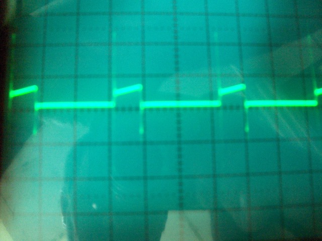

(#) rozsda válasza cimopata hozzászólására (») Júl 2, 2010 /
Szia Cimopata.
Elővettem a gerjesztés tápját és kisérletezgettem az áramválltós megoldással.Egy TV-ben találtam egy kis U magot de semmit nem tudok róla.Kb 20 menet van rajta.
Kicsit szétbarmoltam a tápot és a shöntök egyik végére tettem egy kis kábelt amit átdugtam az áramválltón. (nem is tetszik a tápnak ez a kis vezeték de működik)
Áramválltón 1ohm,1nF párhuzamosan és egy dióda.Igy mérek a kimeneten 2V-ot.A szkópon látszik hogy nagyon hasonlit a shönt jelhez de mig az 0 és 1V között mozog addig az áramválltón 2-2.05V ig.Tehát az a kis lépcső csupán 50mV. (a felső a shönt jele)
Aztán rátekertem egy pár menetet a magra amit összezártam egy diódával de nem válltozott a hejzet.Talán nem mágneseződik vissza a mag?
Hogy csinálnák a mesterek úgy,hogy megkapják az áramjelhez tartozó feszültséget?
Az a sok tüske azóta van benne mióta a sourctol a shöntig kapott egy kis kábeldarabot.De miért?
Ui.:
Tudom hogy van még mit fejlődnöm fényképezés téren is de már nemvagyok lusta elővenni a digitális fényképezőm.
Gergő.:
Ezt még emésztenem kell.De legelősször az alapoktol kell kezdenem,vagyis hogyan működik egy oszcilloszkóp.
(#) cimopata válasza rozsda hozzászólására (») Júl 2, 2010 /
Ha a primeren x ára folyik akkor a szekunderen az x/áttétel
A szekunderre teszel egy ellenállást akkor az az áram fezt fog ejteni ohm törvénye szerint.
Ez az egész addig lesz lineáris míg a kis áramváltó mag telítésbe nem megy, vagy túl nagy áramot hajtatsz át a szekunderen.
A visszamágnesezést egy másik szekunderrel kellene megoldani, egyszer már rajzoltam ilyet.
Mondjuk még 1 menet egy soros diódával ami a tápba dolgozik.
Valahol visszaolvasva meg kell itt legyen a rajz.
De tulajdonképpen mi is a probléma ezen a szkóp ábrán?
Azt látom hogy a jelalak nagyjából stimmel bár a teteje kissé sima.
