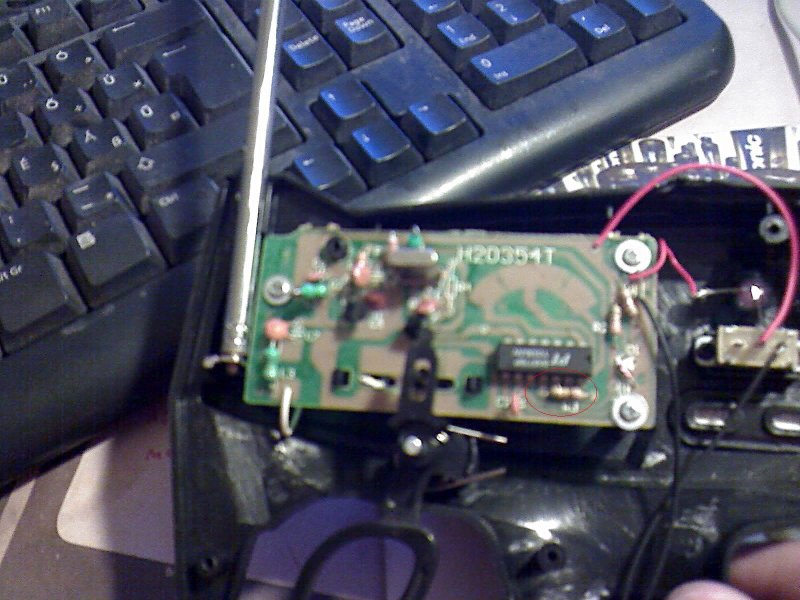

Sziasztok! A napokban sikerült hozzájutnom egy távirányítós versenyautóhoz !Kaptam hozzá 3 távot,abból egy működött de úgy,hogy az autón volt egy tekercs vasmaggal amit tekertem és elindult,de csak közelről működik! Azt észrevettem hogy az ic a távba (pt 8a977bp az autóba pt8a978bp)A kérdés az lenne hogy ennek a két ic-nek egy számozásúnak kell lennie azért nem jó?Köszi mindenkinek!
A két így egy pár. Kár volt a tekercshez nyúlni. Állítsd vissza ha még lehet. Az adóban lévő IC 11-12 lába közti ellenállást cseréld ki egy 1K-s potira, és azzal játsz.
Tehát ha jól értelmeztem akkor ide ahol a piros karika van köszi! Ha segít az autóról is csinálok!

na ezzel a potival nem tudtam operálni de az adóba ha a tranyóra forrasztok egy másik ilyet: http://www.fairchildsemi.com/ds/KS%2FKSP10.pdf akkor vajon jó lesz?De még ezzel is probléma van,hogy honnan lehet ezt beszerezni vagy van e olyan amivel pótolni tudnám mert a magyar kereskedelmi forgalomba nincs ilyen!
Itt megkaptam a választ köszönöm http://www.hobbielektronika.hu/forum/topic_761_from.html
