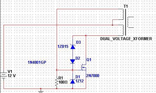

(#) B.I válasza Hodinka hozzászólására (») Júl 4, 2010 /
Szia.
Olvasgattam és most újra megpróbáltam egy kapcsolást csinálni és az alábbi képen látható, hogy mire jutottam. Ez igy már müködhet? Ha érdemes belekezdeni a kijavitásába akkor kérlek csináld már meg.
(#) B.I válasza (Felhasználó 13571) hozzászólására (») Júl 4, 2010 /
Igy? És igy müködhet?
És még azt kérdezném meg hogy a felső tekercs alsó szálát miért nem a testre kell kötni?
Köszönöm, hogy segitettél.
(#) Hodinka válasza B.I hozzászólására (») Júl 4, 2010 /
Bocs hogy beleszólok,de a másik rajzod sem lesz jó,ugyanis túl nagy áram éri majd a "gate"-"source" csatornát,áramkorlátra mindenképp szügség van.Inkább valahogy így indulj ki: (csatolt kép),de lehet még többféleképpen is variálni.Bár igaz feetback kapcsolást még én sem nagyon próbáltam FET-ekkel,de elvileg működnie kell.Egyébként az ellenállások adatait csak sacra adtam meg,ki kell számolni.
(#) Hodinka válasza (Felhasználó 13571) hozzászólására (») Júl 4, 2010 /
Ok,de a zenner és a 100ohm os ellenállás akor sem jó helyen van,a D2 és D3-ra meg sz.ntem végképp nincs ott szügség.

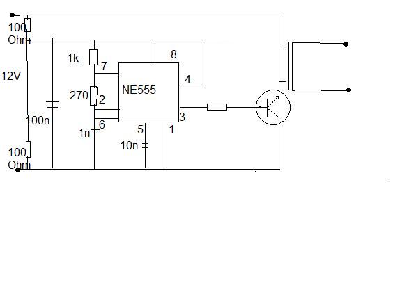

(#) gömb hozzászólása Júl 4, 2010 /
Kérném az elvtársakat, ha van egy kis idejük, lektorálják ezt a kapcsolást.
A frekvencia kb 930 khz, az impulzusok elvileg 0.88 ns-osak(0.88 ns-ig van áram, 0,19 ns-ig nincs). Ez ugye már nem ráz? Az IC bírja ezt a frekit? És még egy: A frekvencia függ a tápfesztől?
(#) mex válasza gömb hozzászólására (») Júl 4, 2010 /
Hát elvtárs....
A "papír" sokmindent elbír, nemúgy az ic. Javaslom nézd meg az adatlapján a felső határfrekvenciát. Az a kettő darab 100 ohm minek van? Feleslegesen sokat fogyaszt, értelem nélkül. A 4-es lábat elég 1-10k közti értékkel a pozitív tápfeszre kötni. A trafód nemtudom milyen kivitelű, de ekkora frekin, ha egyáltalán működne az ic, akkor sem kapnál jóformán semmi kimeneti feszültséget a tekercsek induktivitása miatt. Komoly inverterekkel sem mennek 200kHz fölé.
(#) Hodinka válasza gömb hozzászólására (») Júl 4, 2010 /
Hát 900kHz környékén már semilyen áram nem ráz(csak éget),de ekkora frekin már tesla tekercseket szokás járatni nem tranzformátort.
(#) Wegg válasza gömb hozzászólására (») Júl 4, 2010 /
Én úgy látom ,hogy a tranzisztornál a kollektor és az emitter is fel van cserélve.Ezek csak elvi gondolatok de ha megépítenéd akkor több gond lenne vele mint a rajzban .
Végülis ki kell kísérletezni,mert ha szétnézünk a neten nem nagyon találni feedback-es invertert FET-ekkel,amint lesz egy kis időm,ki is próbálom,már csak kíváncsiságból is.
(#) gömb válasza Hodinka hozzászólására (») Júl 4, 2010 /
Köszi a válaszokat, az impulzusidőt elnéztem, 0.88 us az.
(Jó is jenne 1 GHz 40 Ft-ért )
A kapcsolási időt (ha jól értelmezem) 100 ns-nak írja. Vagyis bírja.
A royer oszcillátort sima bipoláris tranzisztorok alkotják, mondjuk van ellenütemű FET-es megfelelője is,az pedig a ZVS,de egyébként is ide két db tranyóra lenne szügség,B.I. barátunknak meg csak egy FET-je van(korábban írta),pont ez a lényeg az egészben.

„A kapcsolási időt (ha jól értelmezem) 100 ns-nak írja. Vagyis bírja.”
Ja...
