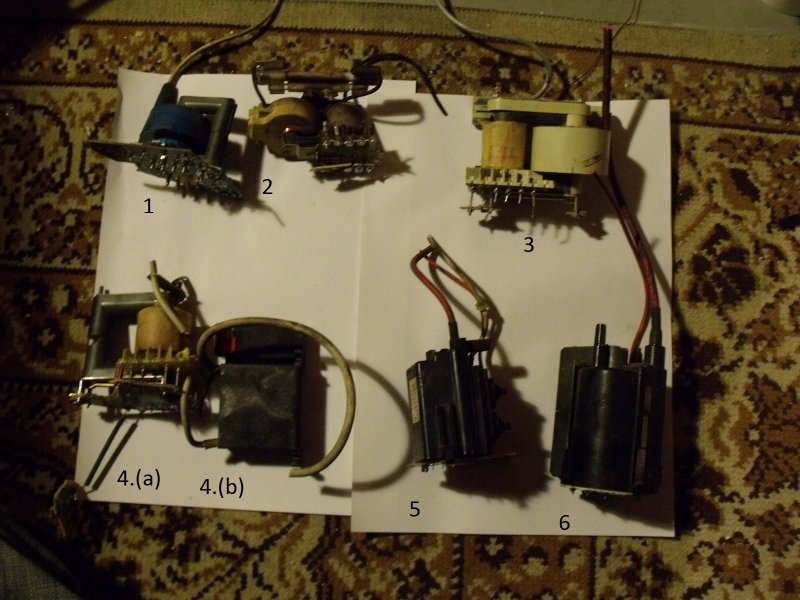

Most mutatok pár sorkimenőt:
1 kicsi fekete-fehér TV 5-10kV
2 ugyan az csak külön van a szekunder és 10-12kV
3 ó.. igen sokan gyilkolni tudnának egy ilyenért, 10-15kV
4(a) sokszorozó nélkül szánalmas 5kV
4(b) egy uni sokszorozó, a 4(a)-al együtt javasolt használni, de 25-30kV-t ad használójának.
5 napjaink színestévének alkatrésze, ami 25-30kV
6 Ő a legbrutálisabb, egyes típusok akár 45kV-ot mennek, de a többség 30-35kV-os, monitorokban(20" vagy nagyobb) és min. 72cm-s TV-en szeretnek bujkálni
A listán szereplő kV értékek csak az eredeti helyükre vonatkoznak(az-az még nem kiszerelt állapot).
Ha valaki ügyes, egy jó meghajtással akár a 2-3 szorosát is kitudja hozni belőle.
VIGYÁZAT!!! Ha valaki a sokszorozóba több mint 10kV-ot vezet, akkor begorombul és nagy durranással robban gazdája arcába.
