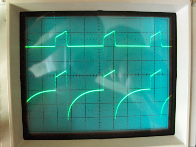

Tekertem még rá és most van az áramváltón 120 menet.A zénnert kicseréltem 20V-osra.
Most sem teljesen lineáris a visszamágnesező áram de nagyon hasonlit egy egyenes vonalhoz.És még mindig nemsokkal a fet bekapcsolása előtt éri el a 0 V-ot.Viszont a csúcsértéke 6mA.A mag sem és a többi alkatrésze sem melegszik.Szépen megy a táp. Én már itt pontot teszek rá mert lehetne ezt hangolgatni hetekig is.A kimeneti fesz emelkedéssel kapcsolatban valószinűleg igazad van.Langyosodik az állórész. Biztositékot mekkorát tegyek bele?Hogyan szokás méretezni? Sarok Adrián.: Sokan csinálnák másképp mint én.Nekem igy sikerült.Egy nagy fetmeghajtó IC-t használok.Persze jó ötlet az egyenkénti meghajtás is de nem egy tranzisztorral hanem egy párral,komplementerként.Ki mit tart előnyösebbnek. A főkör megszakitását lehet hogy úgy kellene megoldani ahogy irtad de 350A-ra összehozni a mágneskapcsolókat,kész hej és pénz pocséklás.Amúgy rendes üzemben nem az a feladata hogy áram alatt szakitson.Elvileg 0V-nál kapcsol be és ki is.Persze más kérdés ha gáz van és menet közben kell oldani de ilyenre még nem volt példa. Leadtek.: A motor kapcsain lévő dióda arra szolgál hogy ha kikapcsol a fet akkor a motor árama nem szakad meg egyböl.Tovább akar folyni és ezen a diódán tudja megtenni.Nélküle nemsokáig birná a fet. Méretezni a motor csúcsáramára kell.Persze nem 30A kell mert kapcsolóüzemben a dióda a többszörösét is elbirja a folyamatas áramához képest.Valami MBR sorozat.Nekem MBR20100 bol van 12db.Neked egy is sok volna.De az az 1N4148 azonnak pukkanna.
Az áramváltó szekunderének aktív végén, (ami a toroidból a nagy schottky, és L-kimeneti irányában áll ki) a fet kikapcsolása utáni pillanatban megjelenik a
(mínusz!!) -18...-22V= Uzd+U4148+U100R ? Elvileg nagyon hamar le kellene mágneseződnie. Rakj föl képet. A beállítás legyen DC-csatolás, 5V/div a 0V kerüljön pontosan a lentről számított 6.vonalra. A szkóp földelése az 5-ös lábhoz kerüljön. A másik sugár lehet például a sönt jel, 0V pontosan az első vonalon 0,5V/div mellett. Ha jól becsülöm, a sugaraknem érnek össze, ha igen, az se baj. Triggerelni a gate-jelre érdemes, az ext.trig. bemenetről. A bemeneti és kimeneti feszültséget írd meg, a terhelőárammal együtt.

Most vagy nagyon nem jó valami vagy nagyon nem jó hejen mérek. A képért bocsi de megint csak mobillal tudtam csinálni.(kiscsaládom lenyúlta a fényképezőm) A felső a shönt.Az alsó,szkóp GND=5-ös láb (táp GND) Szkóp melegpont=áramváltó szekunderének aktiv vége,vagyis a schotky dióda anodja. Az alkatrészek jók de én nem találok sehol ennyi voltot.Viszont a táp szépen dolgozik vele ha rákötöm. A bekötés a te utolsó rajzod.100ohm a földön. Mit csinálok rosszul?? Katt.: Hát a rajz az lehet hogy a táp de a Vfb lábon lévő poti nem a refre hanem teljesen a földre van tekerve.És ha jól tudom akkor ilyenkor a feszültség komparátor nem szabájoz.Tehát csak az áramkomparátor kapcsolja ki a fetet ha eléri az 1V-ot. A hosszú impulzusok generálását megoldja egy UC3844. De most vagy én nem értek valamit (ami nem kizárt) vagy komoly baj van a táppal amit én nem látok.

Még egy ötlet: menetzárlat az áramváltóban, ami miatt a mágnesezőáram tovább tud folyni, ezért nem kell legyőznie a lemágnesezőkör 20V körüli feszültségét. De akkor miért látsz áramjelet a 100R- on???
Nem lehet, hogy a ferrit vasveszteségén épül le az áram? Hiszen, már nagyon kicsi áram van a visszamágnesezéskor, mert nagy az AL-je a vasnak, tehát, nagy a keresztág impedanciája. Az utolsó belinkelt képen nem a 100 ohmon eső feszültség van, hanem a szekunderen ébredő teljes feszültséget lehet látni. Vagy rosszul olvasom? Szerintem, a zeneren, a diódán, meg az ellenálláson egyáltalán nem folyik áram. Az látszik, hogy a visszamágnesezés alatti fesz-idő terület kisebb, mint a felmágnesezési ( a bekapcsolási idő alatti ) terület. Ez nekem nagyon zavaros... de ha működik?
Évek óta így szoktam az áramváltókat megcsinálni, ezt így távolról én sem értem.
Működik, de nem úgy ahogy kéne! A ZD-R-4148 soron folyik áram, épp az R=100 ohm-on eső feszültség alapján mérte rozsda a lemágnesező áramot! Ráadásul ez már a 2. ZD (12V, 20V) ezért valószínűtlen, hogy a letörési feszültsége alatt visszáramos lenne. Jó lenne a komplett R-ZD-4148 sor feszültségesését kiszedve 0,1mA...20mA tartományban néhány áramnál lemérni. (Pl:0.1, 1, 5, 20 mA) A sönt fele vezető schottky-t szintén ellenőrizni kellene, 30V mellett nem több-e a szivárgóárama mint kb. 0,1mA. Az tegnap említett rajzot talán holnap küldöm. Annyira nagy veszteségű ferritet ami az általad írtakat okozná, még nem láttam. Persze lehet, hogy létezik, mert kínai, vagy a szavarszűrők csillapítóellenállását "beleintegrálták" a szándékosan növelt veszteséggel.
A mag egy régi monitorbol való és egy kis szétpattinthatós műanyag tokban volt benne és erre volt tekerve a gyári menet.Persze én ezt eltávolitottam mert kicsi volt a lyuk a közepén.A drót amivel meg van tekerve,mágneskapcsoló behúzótekercséböl való.Nemhiszem hogy zárlatos lenne.

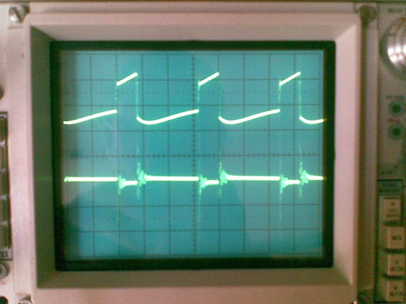

Firka az áramváltónál elvárt jelalakokról. Bocs, kicsit nehezen látható...
A 3 sugár remélem nem félreérthető.
Te Gergő,tisztázzuk már le légyszives hogy pontosan hol is kellene mérnem ezeket a jeleket.Mert lehet hogy én mérek el valamit.
Az első jel az stimmel.Az UC 3-as lába vagy valahol a shotky katódja után. Node a másik mérés az hol történik?A szekunder aktiv végén?Vagyis a shotky anódján? És a harmadik mérés?Vagy ott a szkóp GND-jét nem a táp GND-jére kell tenni?
Szkóp az 5-ös lábnál, mindháromszor.
Sönt: 3-as láb. Fűrész, negatív feszültségű: a földre kötött 100 ohmon, a ZD, 4148 sorban. A nagy amplitúdójú jel az áramváltó szekunderének földeletlen végén, ott a pozitív és negatív területeknek egyezni kell.

Ez még mindíg nem az, aminek kellene lennie. Szerintem hagyd így, nincs ezzel semmi baj. De azért egy kérdés: a felső sugárnak hol van a nullája? Tehát, ugyanebben a beállításban a szkóp bemenetét tedd a GND-re, akkor kapsz egy egyenes vonalat. Utánna nézd meg az előbbi ábrát. Tehát, nem biztos, hogy a GND ott van, ahol pl. elindul felfelé meredeken a feszültség.
