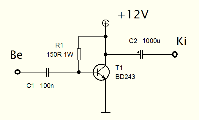

Üdv mindenkinek!
Szerintetek működőképes ez a kapcsolás?(ne nevessétek ki) A tranyó adatlapja alapján a 3A-es nyugalmi áram tűnik a legjobbnak, legalábbis számomra. Ekkora áram esetén 1V a bázis-emitter feszültség(ha jól láttam), és kb 40-szeres az erősítés. Ezek alapján 75mA a bázisáram 150 ohmos ellenállással. Szóval javítsatok ki ha tévedek, de szerintem működne Előre is köszönöm a válaszokat!

(#) PetAd válasza mcintosh hozzászólására (») Júl 18, 2010 /
Nem működne, mert a tranyón mindig 12V esne mivel nincs munkaellenállása. Szerintem ez csak bemenő jel függvényében nyitna-csukna és emiatt melegedne. Keress valami elektrós könyvet ahol leírják a munkapont beállítását.
(#) mcintosh válasza PetAd hozzászólására (») Júl 18, 2010 /
Szóval kellene egy kollektorellenállás, amivel fél tápfeszt adok a tranyónak?
Igen kell egy kollektorellenállás, de nem tudom, hogy féltápfeszre kell-e belőni, mert a félvezetők munkapont beállítását elfelejtettem. De a net tele van leírásokkal.
(#) mcintosh válasza mcintosh hozzászólására (») Júl 18, 2010 /
Közben gondolkodtam, ahhoz kicsit nagy teljesítményű ellenállat kellene... valami megoldás esetleg?
Hogy maximális legyen a kivezérelhetőség szerintem nem árt fél tápfeszre.
(#) ChoozLee válasza mcintosh hozzászólására (») Júl 18, 2010 /
:no: Tessék kicsit olvasgatni! Kezdve a földelt emitteres alapkapcsolással. Mondjuk itt egy link: Common emitter amplifier
A munkaellenállás helyére elhelyezhetsz egy (vagy több) MOSFET-t, aminek a hűtése könnyebben megoldható. Vagy egy állandó áramú generátort tranzisztorból felépítve.
De ennek így nincsen sok értelme, legalábbis, ha (gondolom) végfoknak akarod használni. A kimeneti impedanciája a munkaellenállás, a bemeneti pedig a munkapont függvénye lesz.
Sajnos nem lehet mindent ilyen pofonegyszerűen elintézni.

(#) terabyte válasza mcintosh hozzászólására (») Júl 18, 2010 /
A C1 100n hejet szerintem tegyél 100µF az R1 elenállásnál inkább 10K-t a kicsatolokondi az egy kicsit kevés lesz szerintem én legaláb 2200µF-ot raknék a bemenetre meg egy 100K-os potit és akor jo lesz szerintem .
Helyett..szerk, köb..

(#) ChoozLee válasza terabyte hozzászólására (») Júl 18, 2010 /
Jó, akkor átfogalmazom az előző hozzászólásom!
Ez a kapcsolás életképtelen, semmiféle jelerősítésre nem használható fel, munkapontot így nem lehet beállítani.
Kicsit gáznak érzem, hogy ha valaki feltesz egy ilyesmit, akkor mások azt mondják rá, hogy működni fog. Emberek, van aki tanult is itt, legalább önszorgalomból elektronikát, vagy csak épít mindenki azt, és abból, amit otthon talál??? Szerintem sokan olvassák ezt az oldalt, de én már kezdek nagyon-nagyon kiábrándulni belőle, hisz nem hobbielektronikáról, hanem gányolásról van sok helyen szó. Idetéved egy tényleg kezdő, aki tanulni szeretne, hasznos információkat gyűjteni, helyette sületlenségeket kap. Könyörgöm, ha nem értesz hozzá, ne legyen már kényszered írni, olvass inkább, tanulj, gondold át a látottakat, ismerkedj meg az alapokkal, hidd el, nem fogod megbánni, mert ezután a tranzisztor nem csak egy fekete doboz lesz három lábbal!

(#) terabyte válasza ChoozLee hozzászólására (») Júl 18, 2010 /
Én amit elmondtam az meg is épitetem egy fetel és tökéletesen müködöt hid el ha nem tudom hogy az ugy jó lesz akor nem szolok bele.
Ne keverjük már ide a FET-t, az egészen más, mint egy bipoláris tranzisztor, nem lehet csak úgy csereberélni a kettőt!
Amenyiben roszat mondtam elnézést de akor hogy legyen a dolog mások és az én számomra is tanulságos kérlek magyarázd el hogy mért nem müködne??
