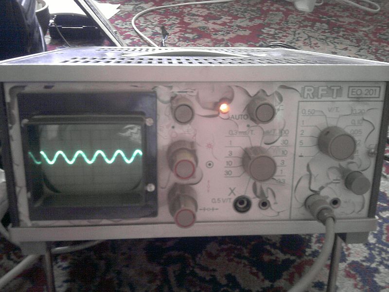

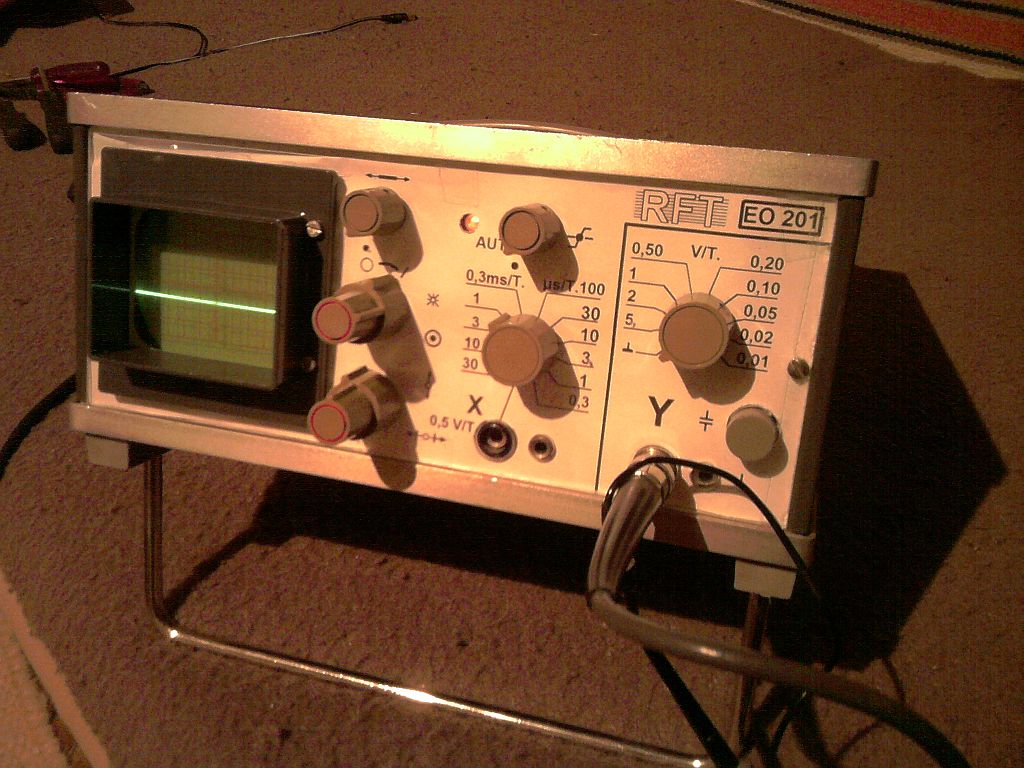

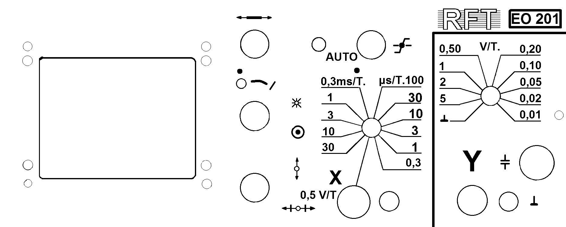

Helló. Megoldottam a problémát az előlap+scanner megoldással. Szerintem egész jó lett. Itt egy link a régi előlappal, meg csatoltam egy képet a szkópról az új előlappal, meg az előlaptervet. Remélem másnak is hasznos lesz
(#) Norberto válasza vikipapa hozzászólására (») Júl 24, 2010 /
Szerintem jó lett nagyon, mintha gyári lenne! Profi! Biztos nem 2 percedbe került azért...
(#) vikipapa válasza Norberto hozzászólására (») Júl 24, 2010 /
Köszi Hát dolgoztam vele vagy 2és fél órát, de már a dicséret miatt is megérte Win7 alap paint-el csináltam, mert jobb híján csak ez van. A doboz többi részét meg "megfürdettem". Hát ami lejött róla... Most már mondhatom hogy van egy normális szkópom
(#) emmzolee válasza vikipapa hozzászólására (») Júl 24, 2010 /
Tényleg szép lett :nyes:
