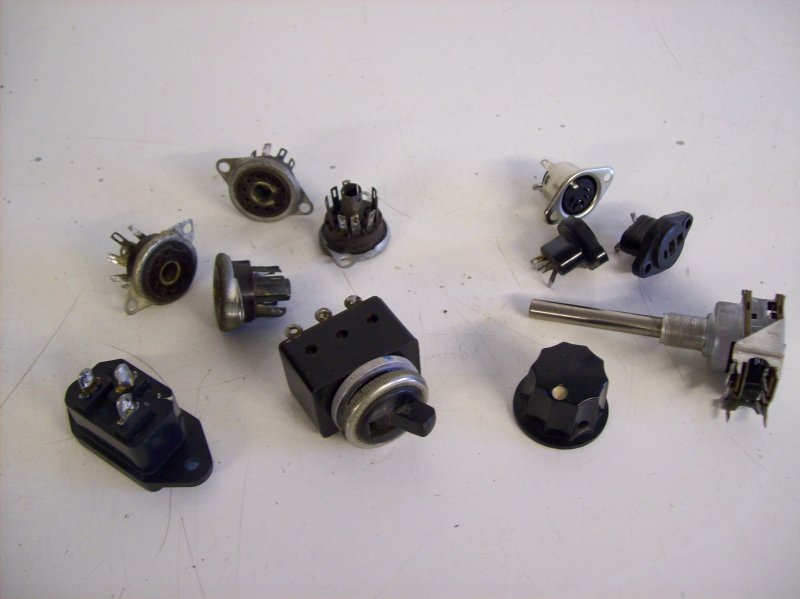

Az ECL86 SE tervezett elrendezése. Minden csatlakozó és alkatrész (az elkók kivételével) a '70-es '80-as évek terméke. Ami már retro. Na persze a kimenő és a hálózati még régebbi, az '60-as.

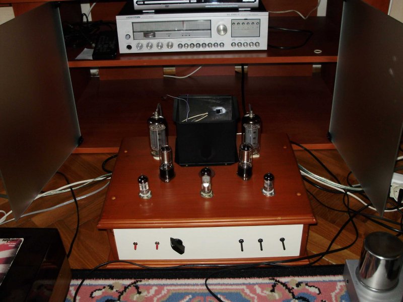

Természetesen kell bele illesztő az az hálózati trafó ezt én is tudom. Nem vagyok dilettáns a témában illetve a szakmában villamos mérnök létemre csupán megjegyeztem hogy van egy ilyen megoldás is és azt is leírtam, hogy veszélyes. Kísérletezéshez próbára tökéletesen megfelel. Több tucat erősítőt építettem és építek a mai napig gondoltam segítek egy kicsit vagy hozzászólok a témához . Csatolok két erősítőmet amelyek egyike sem életveszélyes és van benne HÁLÓZATI TRAFÓ
Köszi szépen!
Adatok: 2x9W SE Végcsövek: 6P45SZ TV sorvég cső RIAA korrektor és előcsövek :6N2P rácselőfeszt VR 150 -nel stabilizáltam
Szép az első A másodiknak kicsit furcsa az eleje, de az is jól néz ki!
Köszönöm! Valóban nem a legszebb talán a kondik miatt, ezt utólag tettem bele mivel úgy döntöttem hogy nem lesz benne hangszín szabályzó így a cső helyére kondi került a furat eltakarása végett.
Bár nagy a szoba el nem fűti de mellette ücsörögni nem érdemes nyáron.....
A hangja nagyon jó tényleg kárpótol azért a sok feleslegesen elfűtött wattér. Ebből a csőből érdemesebb lenne PP gyártani, de kíváncsi voltam egy igazi Audiofil SE-re. Bár ezért a kifejezésért a 300B rajongók biztosan kiutálnának. Viszont ez annak a töredékébe kerül..

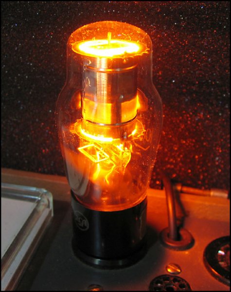

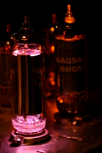

Imádom a stab.csöveket, csodás fényük van Az én kis furcsaságomba is akartam 0B2-t, de elmaradt… Majd ha kompletten megy az egész, meglátom (lehet, hogy csak úgy dísznek majd beteszek egyet ).
Csodás fényük? Tényleg? Tudnál mutatni egyet?
Nézd meg őket!
Valóban érdemes mert fokozza az esztétikai élményt és ha már csövest építünk akkor ne spóroljunk főleg ilyen olcsó részleteken. Mellesleg kevésbé zajos mint egy zéner!!!
Én is ezzel akartam kezdeni, hogy "mi az, hogy nem láttál még ilyet?" Ezek a képek nem sajátok, de közel se adják vissza azt a fényáradatot, amit nyújtanak!
Vááó, amindenit, én ezt nem is tudtam, van nekem is stba csövem, de ezt nem tudtam, nem is tudom milyen, VR vagy OB majd megnézem, nade ha ezt tudom, biztos beépítem a PCL-be, nagyon szép.
