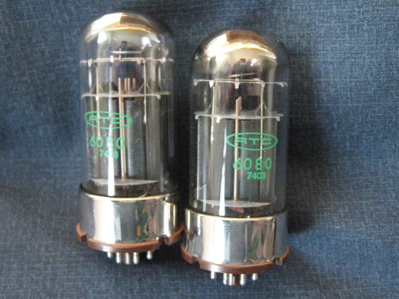

(#) Bassmester hozzászólása Júl 27, 2010
Szerintetek milyen lenne ez a füles erősítő kapcsolás, EC360 végcsővel? Vannak ilyen triódáim és hasznosítani szeretném őket.
ec360.pdf
(#) zoly15 válasza klemo86 hozzászólására (») Júl 27, 2010
Néztem én is a galériáját, szerintem inkább meg századolta mint tizedelte
(#) l48 válasza Bassmester hozzászólására (») Júl 27, 2010
Szia! A 6as7 és a 6080 csővel épitett kapcsolásokhoz csereszabatos a csőved.
