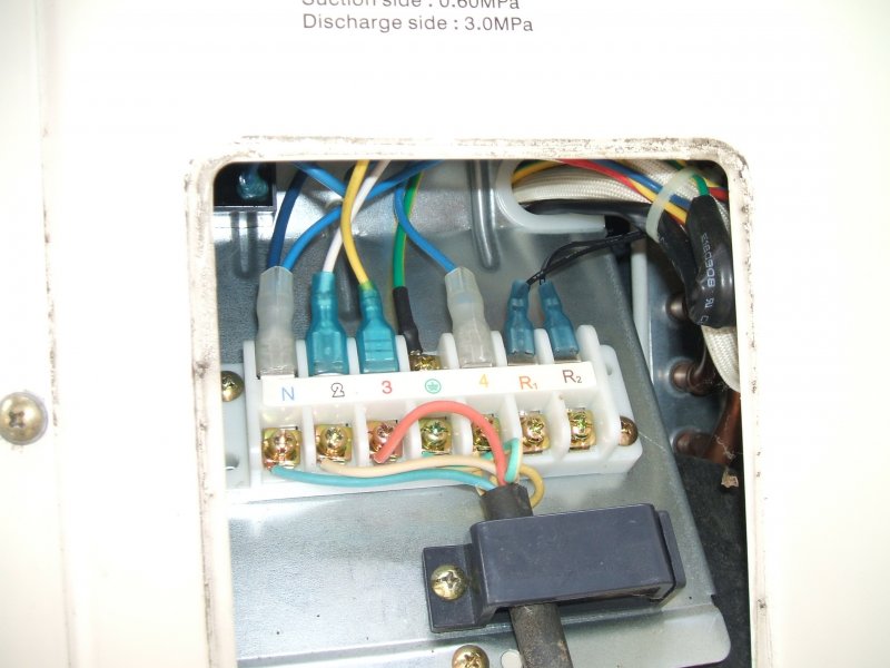

Üdv mindenkinek.Nekem is ilyen problémám van,kellene egy használati utasítás Dimarson 30 gw-4 -hez.Az mitől lehet hogy fölszereltem a gépet úgy ahogy a leírásban pontosan le van írva és nem indul el,csak a beltéri elején lenyílik a legyező spaletta és elkezd villogni a piros és a zöld led majd visszacsukódik az eleje és a villogás megmarad még egy darabig,de más semmit nem csinál.
Az öt eres kábel köti össze a kültérit a beltérivel. 3-ér fázis,nulla,test. 2-ér kapcsolja,hogy hűtsön vagy fűtsön.A dugvillást a beltéribe kell kötni.Azért villog mert a két eres kábel nem jól van bekötve(Szerintem) és nem tudja,hogy fűtsön vagy hűtsön. Remélem tudtam segiteni.Ja szinre szint köss

kék a nulla ,fekete a fázis zöldsárga a test,és most jön a két ér lila rózsaszin.kültéri beltéri egyaránt
Ez a kültéri és egy barna meg egy kék szál megy ki.
én a két szállat az r1-r2 be kötném így ránézésre.

Sajnos rajzot nem kaptam,mert most vettem használtan a gépet.Szerelő szedte le.Az nem csinál semmi bajt ha fordítva kötöm véletlenül a két szálat?
Akkor hütésre fűt szoval forditva működik.
De a kábelen tudod követni,hogy mejik az r1 és mejik az r2. Ja a beltérin is kell ilyen jezésü foglalat oda közsd! Mert az nem 220!

Nos, bekötöttem a panelt.
Áram rákapcsolásával a swingelője csinál egy föl-le mozgást aztán a zöld és piros led villog másodpercenként, mást nem csinál, relé nem kattan, vagy ilyesmi. A led villogás valami hibakód akar lenni? Egy idő után abba hagyja. üdv
Ba*us, szét volt csúszva a költéri termistornak a csatlakozója
![]() Mostmár működik ![]()
Na akkor itt a jó hír meg a leírás:
A tiszta kép érdekében :
N= közös nulla , minden fogyasztó ami a kültériben van, innen kap nullát. 2 = kompresszor fázisa , a beltériben lévő telejsítmény relé kapcsolja ki ide 3 = vagy a kültéri ventillátora vagy a váltószelep ( típustól függ) fázisa , ezt is a beltéri panelon lévő relé kapcsolja 4 = ua. mint az előbb csak a másik egység kapja a fázist ( vagy ventiilátor vagy váltószelep) A védőföld gondolom egyérterlmű R1-R2 = minden ellenkező ostoba híreszteléssel szemben ez a kültéri fagyás szenzora , ennek az ellenoldali párja a beltériben általában külön kis 2 pólusú stekkerrel , vékony vezetékkel van kihozva.Ha nincs bekötve, általában leáll a gép fűtés üzemmódban és valamilyen visszajelzést ad.

Szia! Az 5 kicsi relé közül 2 a kültéri felé ad ki jelet a ventillátornak és a váltószelepnek ,a maradék a beltéri ventillátor fokozatokat kapcsolja, ha nem félvezetővel van ez a rész megoldva. A csatlakozók mellett általában ott van a felirat , ez alapján lekövethető a panel.
Legalább tudjuk,hogy ott is szétcsúszhat
