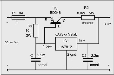

(#) Action2K válasza ECL82 hozzászólására (») Júl 31, 2010 / 1
Összeraktam egy elméleti rajzot. A két GND nem közösíthető! Csak külön segédtrafóról (dugasztápról) mehet! Természetesen az IC-k típusai értelem szerűen választandók.

(#) ECL82 válasza Action2K hozzászólására (») Júl 31, 2010 /
Az R1-2 ellenallasoknak s C1-4 kondenzatoroknak mi a szerepuk? A C5-6 sejtesem szerint a pufferkondik szerepet toltik be...
(#) mex válasza ECL82 hozzászólására (») Aug 1, 2010 /
Ha megengeded Action2K helyett is: a kérdéses ellenállások hozzák létre a "lebegő" kimeneti GND-t. A C1-4 gyanúm szerint 100nF-ok lennének, gerjedésgátló szereppel. A többi a pufferelkó. A kapcsolás csak kis szimmetrikus terhelésre alkalmas, valamint a kettő GND-t nem lehet közösíteni!
Végső soron egy szükségmegoldás, de működőképes.
(#) ECL82 válasza mex hozzászólására (») Aug 1, 2010 /
Koszi, a terlehest par jel ic szolgaltatna...
(#) Action2K válasza mex hozzászólására (») Aug 1, 2010 /
Korrekt! Köszi!
(#) mex válasza ECL82 hozzászólására (») Aug 1, 2010 / 1
Kicsit továbbgondolva a dolgot: biztos-ami-biztos alapon a stabilizátorokat egyenként áthidalnám diódával. A 7812L kimenetére a dióda anódja, a bemenetére a katódja kerüljön, a negatív ágba pedig a kimenetre a katód, a bemenetre pedig az anód kerüljön. A dióda az 1N001-1N007-ig bármi lehet, vagy hasonló egyenirányító is lehet. Minderre azért lehet szükség, mert, ha valami ok folytán, (például nem szimmetrikus, egyenlőtlen a terhelés), akkor a bemeneti feszültségosztó ellenállásokon megváltozik a feszültségesés mértéke, ez pedig azzal járhat, hogy valamelyik ágban a stabilizátornak elfogyhat a helyes működéshez szükséges feszültsége. Ilyenkor a kimeneti pufferkondiból visszáram indul meg a stabilizátor felé, és akár tönkre is mehet. Ezt akadályozzák meg a diódák, mert, ha a kimeneti feszültség 0.7V-al magasabb a bemenőnél, kinyitnak, és a stabilizátor bemenetére jut a pufferfeszültség,nem pedig azon keresztül záródik.

(#) lapose válasza ECL82 hozzászólására (») Aug 1, 2010 /
Mint írták Action2K tápja csak szimmetrikus terhelésre jó, már viszonylag kis aszimmetrikus terhelésre is felborul.
Ha a két ágban folyó áramok nem egyenlőek akkor simpi tápja a nyerő.

(#) Action2K válasza lapose hozzászólására (») Aug 1, 2010 /
Bizony, ez így van! Kevés alkatrészes az enyém, ezért csak pár műveleti erősítőhöz jó.
