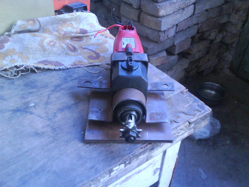

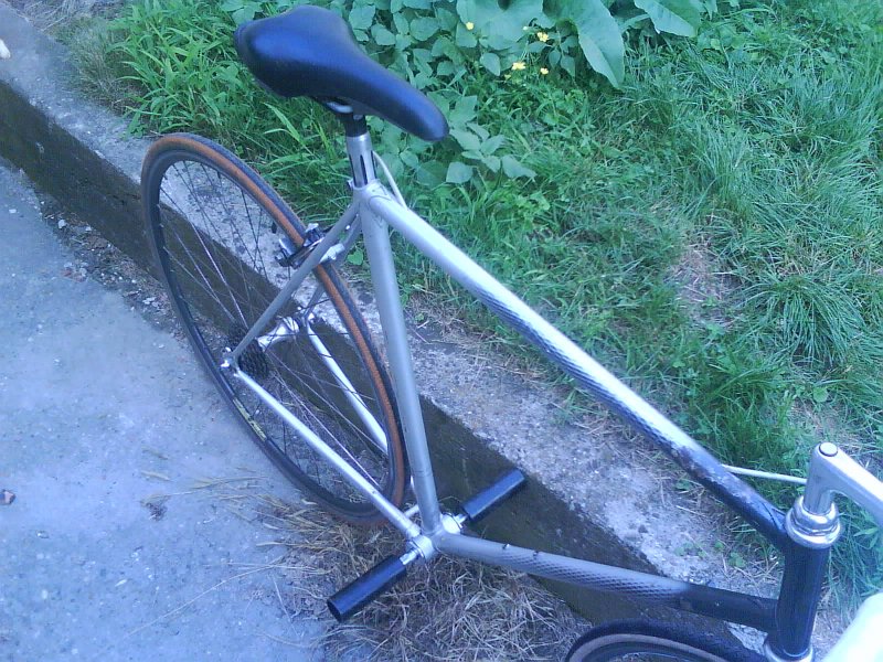

Közbe kiderült, hogy a hajtótengelynél nem lesz jó a motor, mert a lánc beleér a vázba, úgyhogy a hátsó kerék fölött lesz a moci , láncfeszitővel, akksival, pwm-el együtt. Szereztem viszont a tengelyre 2 BMX bringára való kilépőt, ami tök jól szolgál lábtartóként
(#) pagi2000 válasza kamion hozzászólására (») Aug 4, 2010 /
Kérdés, hogy egy váltóáramu motort lehet-e egyáltalán egyenáramról hajtani? Sose próbáltam ki, elképzelhetö, végülis a motorfordulatszámszabályzó áramkör se egyenáramot ad egy hivatalosan egyenáramú kefés motornak. Viszont, ha igy müködik, jó sok cellábol kell állni az akksinak egy 230 V-os motor esetén, Ni-Cd vagy Ni-MH (1.2V) akksibol egyaránt 200 db !!! cella kell, Li-ion -ból (3.6V) 60 db cella, ólombol 20 darab 12V-os akksi szükséges. Hálózati fúrógéphez inkább célszerü épiteni 1 invertert, igy mehet bármilyen akksiról, akár 12V-ról is, vagy be kell szerezni egy PC szünetmentes tápot (rossz akksival fillérekért adják használtan).

lehetne vele száguldozni, de a motor nem birná sokáig, se egy 12v-os mondjuk 55Ah-s akksi. Motorfordulatszám szabályzót se lenne egyszerü dolog épiteni hozzá ( kb. 100-200 A kell egy önindítónak)
(#) szsrobert hozzászólása Aug 5, 2010 /
Aki akar, építhet gépet 2kW-os flex motorral. 36-48V-ról már működik. Univerzális soros motor, egyenáramról, váltóáramról egyaránt működik.

(#) pagi2000 válasza ttindian hozzászólására (») Aug 7, 2010 /
Még nem próbáltam önindítót folyamatos üzemre, de biztos vagyok benne, hogy az autogyárak nem úgy tervezték ( gazdaságosság) , hogy sokat kibirjanak ezek az önindítók. Egy jól müködö benzin vagy dízelmotor estén gyakorlatilag max. 2-3 másodperces önindítózásra van szükség, ami egy csúnyán alulméretezett motort se károsít. Ezekböl a motorokból méretükhöz képest, rövid időre óriási teljesítményeket lehet kiszedni, azonban folyamatos üzemnél erőteljes kefe és komutátorkopás, durva melegedés és túlzott tengelykopások várhatók (csúszócsapágyas szerkezetek).
Van egy 1980-as RENAULT busz önindítóm, 24V 7.5 KW, kb. 20 kilós szerkezet, összehasonlítva egy normál 7.5 KW-os motorral, ledöbbentem , hogy ez mennyire pici, ebböl indulok ki.
Mindenesetre egy a biztos, ki kell próbálni mit is tud az a bizonyos önindító.

A DSC00891.JPG PWM motorfordszámszabályzót megépítettem, remekül müködik egyenlöre, FET-ek se melegszenek (motor még nem volt leterhelve)
(#) ttindian válasza pagi2000 hozzászólására (») Aug 7, 2010 /
az altalad megepitett vezerlo megbirna-e az oninditot?
szerintetek az atetes onindito joban birna-e a strapat?
amugy mar szinte kesz a bicikli az elkepzelesem szerint, majd megirom mit tud ha kiprobaltam, amugy nekem rovid tavra kel (max 3-6 km)
