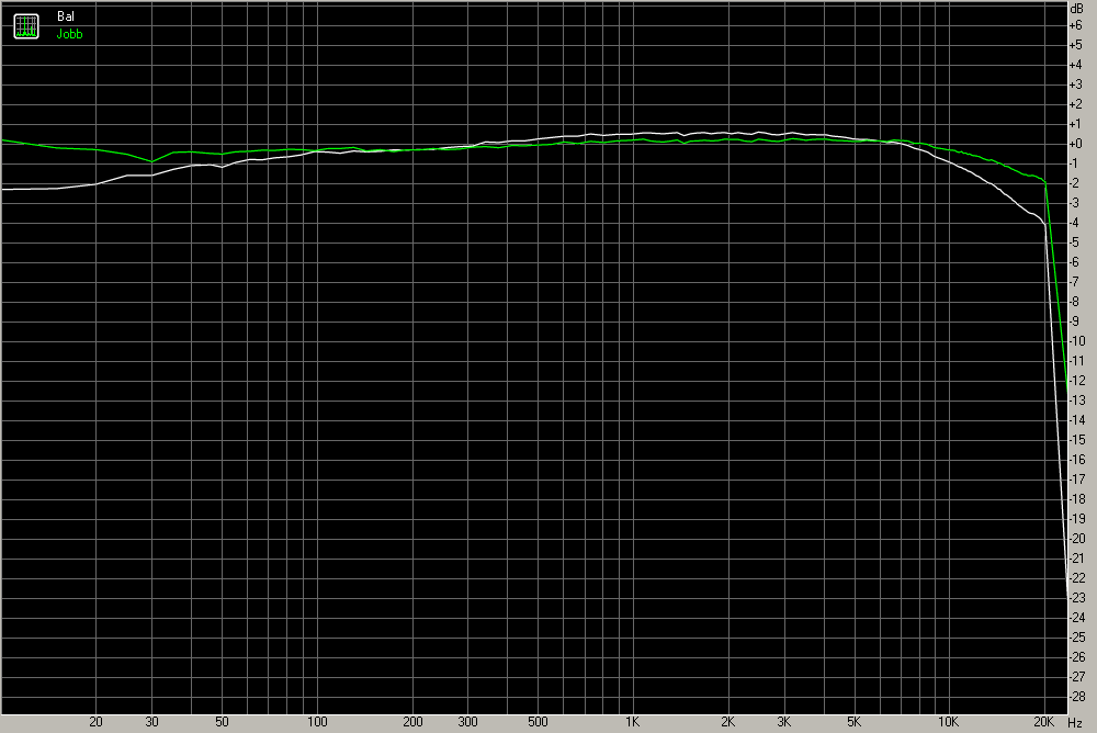

(#) Doncso válasza CHZ hozzászólására (») Aug 11, 2010
Erről mi a vélemény? Persze nincs semmiféle visszacsatolás, csak szőrén van. PCL86PP , a csövek abszolut nincsenek válogatva, ami a kezembe akadt. Konkrétan az érdekelne mire számíthatok ha rászánom magam, hogy szétbontsam és bekössem a visszacsatolást.
(#) CHZ válasza Doncso hozzászólására (») Aug 11, 2010
Négyszöges (10KHz) mérés többet mutahat , mint ez .
Visszacsatolással és kompenzálva egyenesebb lesz az átvitel és a két csatorna közötti eltérés is csökken .
Érdemes kapcsolhatóra csinálni a visszacsatolást , így meghallgatva könnyebb lesz a választás .
Beállítás finomításával is javíthatsz még , torzítás is kisebb lehet .
Értem, köszönöm. Megejtem a méréseket.
(#) sturbi válasza Doncso hozzászólására (») Aug 11, 2010
Dobjál fel egy 10 Khz-es és egy 100 Hz-es négyszöges mérést, abból már jobban lehet következtetni az erősítő "hangulatára", az átvitel nem sok mindent mutat. Ez az eltérés amúgy jelentéktelen, biztos a "zöld" trafót tekerted először
