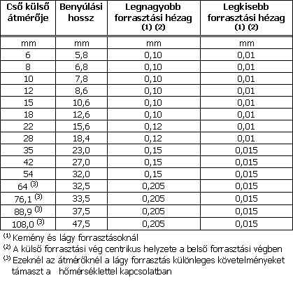

Nézelődtem kicsit a hőcserélő csatlakoztatásával kapcsolatban. Rájöttem, hogy házilag ezt nem tudom minden tekintetben jól kivitelezni. A lágyforrasztást meg tudom oldani, de a jelenlegi osztók-gyűjtők méretei miatt, nem lenne semmilyen rézcső mérettel megfelelő összhangban. Lásd:
(#) drumsman válasza durkonorbi hozzászólására (») Júl 30, 2010 /
Sajnos olyan méretűek a jelenlegi osztók, hogy ezeket az értékeket nem lehet biztosítani. Nem marad más, keresnem kell valakit aki tud nekem megfelelő minőségben szabványos 15 mm külső átmérőjű rézcsövet keményforrasztással az osztókra konstruálni. Onnan már a szabványos kötéseket meg tudom oldani. Az egyik oldalon még stimmelne az átmérő, de a benyúlási hossz nem lenne csak 5mm. Amint látni a táblázaton ez nem megfelelő.

(#) durkonorbi válasza drumsman hozzászólására (») Júl 30, 2010 /
Hmm ... szerintem ezek a benyúlási hosszok úgy vannak kitalálva, hogy magas hőfok és magas nyomás mellett is jó legyen... ami itt nincs... én mondjuk ezüsttel csináltam olyat, hogy csak éppen érintkezik a két felület... (bár ezüsstel oxi+pb lánggal csináltam már olyan forrasztást is, ahol a két koncentrikus rész között 2-3 mm rés volt amit a forrasz kitöltött úgy, hogy alulra nem is lett befolyatva, csak peremszerűen ... és azóta is megy szivárgás nélkül hálózati víznyomáson, de ez más azért... )...
A lényeg: a legkézenfekvőbb dolog, ami én csinálnék, az a következő:
1, lágyforrasztás esetén: vegyél olyan szabvány csövet aminek a belső átmérője a legközelebb van a jelenlegi gyűjtőh külsőjéhez (18-as?!), és tedd bele (esetleg csiszold kicsit ha kell), forraszd meg bő forrasszal, és "nyomáspróbázd" le hálózati vízzel... ha nem jó utána lehet bonyolultabb megoldást keresni...
2, keményforrasztás, de ha erre most nincs lehetőséged, akkor ezt nem részletezem...
Szerintem...
Bonyolultabbnak pedig a legbonyolultabb, de a legelegánsabb: jelenlegi osztó-gyűjtők leszed, szabvány 15-ös végén menetes forraszvéggel ledugózva kifúr 4 helyen, és a csöveket belekötni, ezüsstel nekimenni persze.... amúgy egy normálisabb pb forrasztóval (kis kézi pár ezer forintos) ebben a mérettartományban szépen el lehet dolgozni ezüsttel, nem kell feltétlen neki kevert oxi-s láng ...
Hát igen. Egyenlőre dilemmázok. Van kézi gázpalackos forrasztóm, azzal csináltam meg anno a fűtéscsövemet is. Az egyik osztó külső átmérője 16mm. Az éppen a 18mm-es rézcsőnek felel meg, de csak 5mm hosszan tudnám rátolni. A másik 25mm, hirtelen szűkül 10mm-es külső átmérőre. Ha levágom jó helyen, ott már akkor is gondban leszek. Abba bele kéne tolnom a kívül 18mm-es csövet és azt jól megforrasztani. Aztán a 18mm csöveket már le tudnám szűkíteni 15mm-re, meg szabvány könyökökkel, meg csatlakozókkal könnyen megoldanám a bekötést. Hát még gondolkodom. Az oké, hogy nincs nagy nyomásnak kitéve, de nem szeretnék semmit a véletlenre bízni. Biztos ami biztos. Ha valami elromolhat, az el is romlik. (Hát még nálam!)
Értelek amúgy, csak a meglévő osztókhoz nem szeretnék nyúlni. Nagyobb a hibalehetőség, hisz azok gyári forrasztások.
Amúgy szerintem megpróbálom a hétvégén megforrasztani, igazad van. Amennyiben bírja a strapát, nagy gond nem lehet talán.
(#) durkonorbi válasza drumsman hozzászólására (») Aug 1, 2010 /
Így van! Le kell tesztelni (lezárva hálózati víz nyomása elá tenni, alá fehér itatós papír, papírszalvéta stb., és figyelni szivárog-e... ), előtte/utána akár finoman (!) meg is feszegetni, amennyire szerelés közben megfeszülhet, újratesztelni és ennyi... ha rendesen befutja és kitölti a forrasz (nem oxidált, égett gyantás felületen fog ülni) akkor én nehezen tudom elképzelni, hogy baja lehetne...

Igen, most hétvégén megforrasztottam. Nyomáspróba, talán ma. Tegnap kicsit már későn végeztem. Majd teszek róla képet.
(#) drumsman válasza durkonorbi hozzászólására (») Aug 9, 2010 /
Nos, a nyomáspróba elmaradt mára, de így néz ki az átalakított hőcserélő. [url=]Bővebben:
