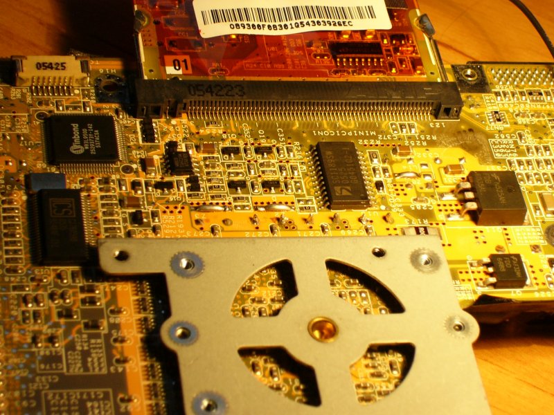

Green320-as Notebook alaplapjával van gond. Fórumokon olvastam, hogy valószínűleg kondi gond lesz. Találtam is az alaplapon egy 1000ľF 6,3V-os kondit, aminek az alja gyanúsan kiégetnek tűnik (képet csatoltam). Van még benne 4 másik kondi is, összesen 2x1000ľF, és 4x1500ľF.
Mivel nem nagyon foglalkozom elektronikával, így a kérdésem az lenne, hogy a kép alapján lehet az a kondi hibás? Ha cserélni kellene, akkor mindet cseréljem le, vagy csak azt, ami rossznak látszik?
A lecserélésről. A lap hátulján kellene megolvasztani sima forrasztópákával a kondi alját, majd kihúzni, betenni az újat, és odaforrasztani? Sima forrasztópákával működik ez, vagy valami spec dolog kellene hozzá?
Köszi előre is.

Hát mi tart vissza, hogy kiszedd és kimérd? Nem tűnnek gázosnak, de hat kondit cserélni (van asszem' kettő még arrébb is, ugye?) nem tétel anyagilag sem. Kiszedni-berakni éppúgy kell, mint minden másban, furatgalvánra figyelni (lásd előző hsz), speciális dolog nem kel hozzá, de javaslom, dög lapon próbáld. Ónszippancsot lehet, hogy fog valaki javasolni, előre mondom, nehezebb lesz vele, a legtöbb fajtával nem fogsz boldogulni nagy felületű fóliával övezett lyukaknál. Kis ónnal megkínálod a gyárilag anyagtakarékos forraszt, így könnyebben fog áthevülni, és kiszeded a kondit váltott lábas módszerrel. Visszarakni ugyanígy. Óvatosan, nem erőszakolva, mert a galván ezen a lapon is hamar elenged. Egyébként a CMOS elemet is mérd ki, ennek a lapnak nem sokféle baja van, kondi, csatlakozó, elem. Igazi made in china deszka, de amúgy kicsi, jó a hűtése (frissíts BIOS-t, az megoldja a nagy hangerejét is), meg egész használható irodai gép van belőle. Az első gagyi laptopok egyike, de ahhoz képest jól sikerült.

(#) gecsek válasza didyman hozzászólására (») Máj 18, 2010 /
Köszi a választ. Nem nagyon szoktam forrasztgatni, ezért kérdeztem. Lehet, hogy valami TV szerelőt megbízok a dologgal, nem akarom elbarmolni. A kimérés alatt mit értesz? Mi kell hozzá?
A bal alsó kondi alja barna amúgy.
Forrasztópákából elég gagyim van, talán 5000Ft-ért vettem OBI-ban... Azzal neki se álljak igaz?
Köszi
(#) pluhi válasza gecsek hozzászólására (») Máj 24, 2010 /
Simán meg lehet vele csinálni. Én cseréltem kondit Asus P5B-ben ezzel:
NDK páka
Meg azzal az 5000Ft-os Fahrenheittel is. Nem árt gyakorolni valamin előtte, meglepően passzos szokott lenni a kondi lába, nehezen mozdul meg. Nem kell fosni, nem hímes tojás a mobo. Persze kézügyesség kell hozzá. Ha semmiképp nem akarsz kárt tenni benne, keress profit.

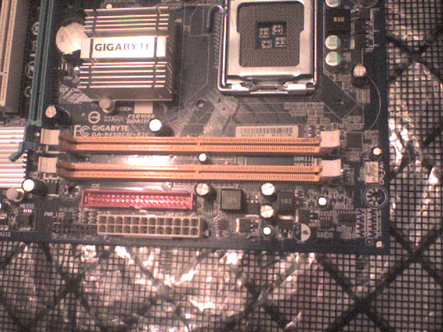

Fogós kérdés: Van egy Gigabyte 945Gcm-S2C deszkám és hogy-hogynem " eltünt " róla egy kondi szükségem lenne az értékére illetve valakire aki meg tudja javítani Debrecenben.
Képeken jól látszik honnan hiányzik.
Válaszokat előre is köszönöm.
(#) süni válasza Blabcsi hozzászólására (») Aug 4, 2010 /
Az igen!
Valószínű, hogy olyan értékű volt, mint a mellette lévőek.
(#) satuka válasza Blabcsi hozzászólására (») Aug 5, 2010 /
Csak ezt a képet találtam, de ez alapján a"srégen" (balra fent) lévő kondival egyformának tűnik, én egy olyat tennék bele.
http://www.giga-byte.hu/images/products/motherboard_productimage_ga...ig.jpg
(#) Blabcsi válasza satuka hozzászólására (») Aug 5, 2010 /
Köszi a választ. Az általad említett kondi 1000µF 6.3V értékű.
Ugyanilyet vegyek bele vagy nagyobb értékűt?
(#) Stewe válasza Blabcsi hozzászólására (») Aug 5, 2010 /
Az 1000 µF -hoz jó, ha tartod magad, ha fizikailag elfér, akkor tehetsz be 10V-osat is.
