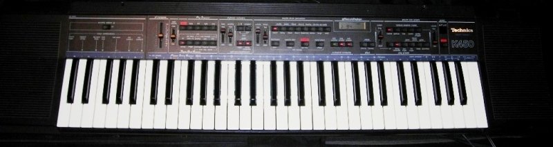

Sziasztok! Adott egy Technics SX K350 -es kisérőautomatikás szinti, érdekes egy hibrid a solo presetjei pcm, a poly presetjei analóg szintézisűek. Namost a solo presetek szólnak rendesen, a dob és kiséret, valamint a poly presetek iszonyú halkan, ha odadugom a fülem a hangszoróihoz akkor hallom és ugyanezt produkálja külső erősítőn is. Szóval szól, csak -1000 dB-en! Kérlek segítsetek, szeretném megmenteni ezt a masinát! Köszi!
