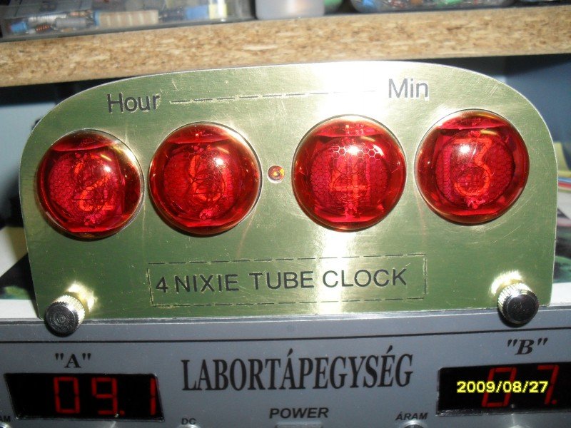

Nagy ráértemben csináltam az órámhoz egy előlapot. Mit szóltok hozzá, szerintetek megfelelő vagy fejlesszem tovább?

Nekem nagyon tetszik! Oldalról hogy néz ki? Fa oldallal el tudnám képzelni.
Az oldala még csupasz nem tudom, hogy miből legyen.
Nem rossz ötlet a fa sem, még gondolkodom rajta.
Jól néz ki, de nekem az jutott az eszembe, hogy azoknak készült, akik nem tudnak 4-ig számolni
