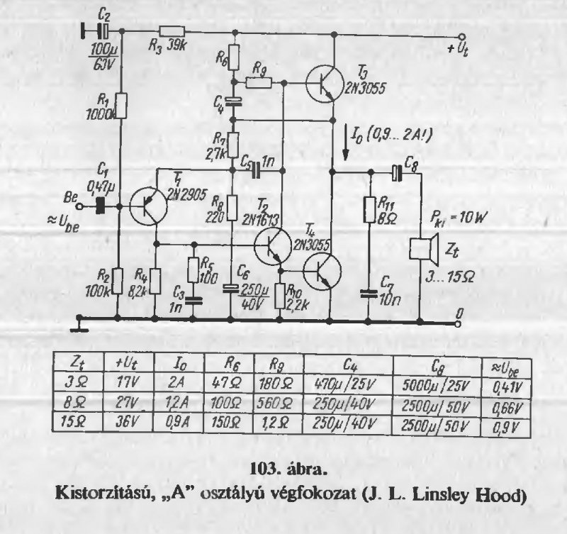

Azt szeretném kérdezni, hogy A JLH az működik 23 V-on is rendesen ? Vagy az már kevés neki ? Van valakinek tapasztalata róla ? Kösz !
Kösz !
De Ohm-osak a hangfalaim. A tápom meg 23 V-os. Szerinted megpróbáljam ?
Egy szám lemaradt nem? Egyébként nem szentírás, és csak a magam tapasztalatát írom le, de én hallgattam a JLH-mat kb 3-4 ohmra leterhelve (két 6ohmos minihifi hagfal oldalanként) és nem lett semmi baja.

Ha nekem 18 V / 2,2 A -es tápom van a JLH- hoz, az elég lenne a két oldalhoz ? Sima szobai hangerőn hallgatnám (2 W kb.) Állítólag 17 V + 2 A = 10 W . Szóval nekem csak a negyede kellene. Vagy az eldisszipált hőmennyiség az nem egyenesen arányos a kivett teljesítménnyel, és ez nem megoldható ? Kösz !
Udv,
Ha 4ohmos hangsugarzoid vannak akkor a megadott ertekekkel (18V / 2.2A) menni fog a 10W is az erositobol. Ha nagyobb a hangsugarzok nevleges impedanciaja (pl. 8ohm) akkor kisebb teljesitmenyre szamithatsz, de a 2W-ba siman bele fog ferni.
Udv,
Idézet: „Egyébként nem szentírás, és csak a magam tapasztalatát írom le, de én hallgattam a JLH-mat kb 3-4 Ωra leterhelve (két 6ohmos minihifi hagfal oldalanként) és nem lett semmi baja.” Ezt a JLH erositot karosodas nelkul is lehet terhelni kisebb impedanciaval, nem kell felni, hogy tonkremegy. Azert celszeru adott hangsugarzo impedanciahoz meretezni ezt az erositot mert arra az impedanciara fogja a legnagyobb hasznos teljesitmenyt leadni. Ha vki pl. 8ohmos hangsugarzohoz tervez egy ilyen erositot akkor 4ohmos terhelessel a beallitott nyugalmi aram keves lesz a teljes kivezerleshez igy nem fogja tudni leadni a 10W-ot. Illetve akkor sem tudja leadni ha 8ohmosnal nagyobb lesz a terheles nevleges erteke ugyanis ekkor a tapfeszultseg fog "elfogyni".
És szerinted a hűtőbordákat ilyenkor érdemes kisebbre venni ?
Mert állítólag az "A" osztálynak van egy üzemi hőmérséklete. Szóval, ne hűtse túl a tranzisztort.
Ne csokkentsd a hutoborda meretet. 'A' osztalyban foleg ne, mert a tranzisztorokat huteni kell, hogy ne menjenek tonkre. Tulhutve biztos nem lesznek
Na ezt konkrétan nem tudtam. Köszi az igazítást. Azt viszont furcsállom, hogy áldásodat adod 40VA tápra két oldalhoz.
Idézet: „Azt viszont furcsállom, hogy áldásodat adod 40VA tápra két oldalhoz.” En nem olvastam sehol a 40VA-t. ![]()
Bővebben: Link Erre válaszoltál nem? Itt írja, hogy 18v 2,2A két oldalhoz. Nem kevés az?
Ahaaa ... kezdem erteni mi a problema
![]() Nem olvastam el figyelmesen ezt: Ha nekem 18 V / 2,2 A -es tápom van a JLH- hoz, az elég lenne a két oldalhoz ? Na igy mar mas a dolog. Tul.kepp eleg lehet a kerdes csak az milyen tapegysegrol beszelunk? Egy jol meretezett laborap ami korlatlan ideig tudja biztositani a 2.2A-t 18V-on az alkalmas lehet. De egy alulmeretezett, kis trafoval rendelkezo tapegyseg mar nem eleg. Amugy a 2.2A eleg lehet a 2 vegfoknak csak akkor nem lehet majd 10W-ot kivenni az erositobol. Ez amugy jelen esetben nem is problema, hisz elegendo csak nehany W.
Csak furcsállottam, hogy nem jegyezted meg, hogy nem valami erőmű két csatihoz. Azt meg pláne nem értem, hogy JLH, miért ajánl 300VA trafót ehhez az erősítőhöz. Szerintem értelmetlen. vagy nem tudom..
Azert ajanlanak tobben is nagyobb teljesitmenyu trafot A osztalyu erositokhoz mert ilyen erositoknel folyamatosan magas a terheles a trafon, nem ugy mint az AB osztalyban mukodo erositoknel.
Azt szeretném kérdezni , hogy mivel lehetne helyettesíteni a T1 és T2-es tranzisztort, mert nem tudtam venni ilyen tipusokat. Előre is köszi ![]()

![]() Tegyél be valamit, és akkor az jó lesz oda és kész. Ha meg szerzel bele amilyet szeretnél akkor meg kicseréled. Szerencsére elég igénytelen ez a végfok a felhasznált alkatrészeire, szinte mindennel jó hangja van (legalábbis amiket eddig próbáltam azokkal minddel jó volt)...igen-igen (az okoskodóknak) lesz különbség a hangban, stb...stb...

Annyit kérdeznék még, hogy az nagy gond ha a 250µF-os helyett 220µF-ost rakok bele?
Nem gond, értéke nem annyira kritikus, de inkább nagyobbat rakj bele(330-470uF).
Sziasztok, megépítettem a kapcsolást.
Az lenne a kérdésem, hogy az normális-e hogy a T3 jobban melegszik, mint a T4-es? Még annyit ,hogy melyik ellenállásokat kellene cserélnem potira ahoz, hogy tudjam állítani a nyugalmiáramot és a kimeneti féltápfeszültséget? Választ köszönöm előre is ![]()
R2-t és R9-et cseréld potira. Lásd itt: Bővebben: Link
Köszi a gyors választ.
És a tranyó nem gáz, hogy jobban fűt az egyik?
Miután beállítod, már nem fog jobban fűteni.
