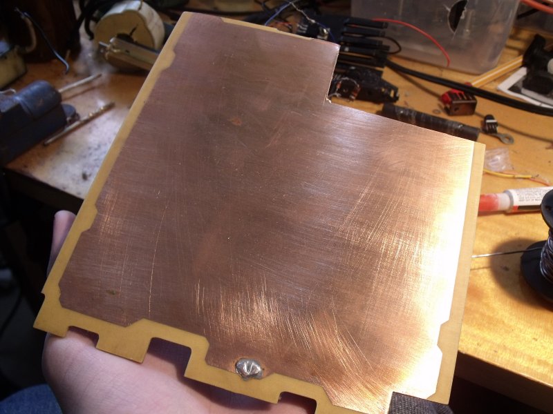

A ZVS meg hajtómhoz siketült szereznem nyákot estére az is el készül. Vak nem próbanyák.
ZVS-nél csak azt a néhány alkatrészt érdemes nyákra tenni, ami a a gate-k előtt van. A nagyáramú-és frekvenciájú részeknél (fet-kondi-tekercs) akár rézcsövet is lehet használni, mert a nyák fólia oda kevés. Ha mindenképp nyákra csinálod, akkor forrassz rá még rézharisnyát.
Hú még épp időben szóltál mert még csak a háromnegyedénél tartok. Még hátra van pár dolog.
Perpillanat itt tartok.
