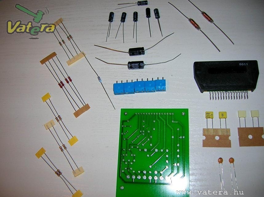

Na nekem volna egy olyan kérdésem hogy van egy erősítő darabokban, ilyen egységcsomagban! És ahhoz kellene egy trafó! +-36v kell neki és az lenne a kérdésem hogy kb hány VA -es trafo kéne neki! Toroidra gondoltam.... Az erősítő 2x50w tud 8 ohmon 2x70w pedig 4 ohmon!!! Majd építek hozzá hangszínszabályzót is! Az ic egy stk 0011-es lenne! Az eladó azt mondta hogy szimmetrikus rtafó kell neki! De azt nem tom hogy stabilizálás nélkül megy-e! A segíteséget előre is köszönöm!
(#) szabi83 válasza sardna00 hozzászólására (») Ápr 18, 2007 /
(#) sardna00 válasza szabi83 hozzászólására (») Ápr 18, 2007 /
Értelek csak nekem 36v tápfesz kellene!!!
helyes, számold ki
24V VÁLTÓ szor gyök kettő egyenlő 33,84V EGYEN
HA, te ragaszkodsz a 36V egyenhez csináltas ÚJ gyáritól eltérő trafót ami többe kerül valamivel!!
üdv
Aha! Majd csináltatok egyet akkor 200VA-est! Akkor a 36+- az nem jelenti azt hogy szimmetrikus táp?! Jah és az hangszínszabályzó az valamennyire előerősítő ként is szolgál??? Köszi a segítséget
„Akkor a 36+- az nem jelenti azt hogy szimmetrikus táp?!”
de azt jelenti, csak a 36V az egyen! a trafó meg váltót ad
„Jah és az hangszínszabályzó az valamennyire előerősítő ként is szolgál???”
attól függ
üdv

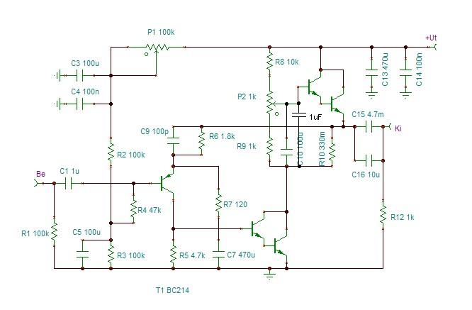

„Amit most csinálok az darlington tranyós.”
ez vhol az első hozzászólásokban volt mégpedig fureszk -től! Lécci ha lehetséges eltudnád küldeni azt a kapcs. rajzot vagy ide feltennéd vagy vmi :yes:
előre is THX

lm1036n hangszínszabájzóra gondoltam! Sz.ted jó lesz az? éppen utánna néztem hogy a trafó az kb 4000ezer körül lesz majd!

Tessék. Pont ma lettem kész a nyákkal, holnap beültetés és élesztés! Nameg bemérés...
(#) maTaKee válasza fureszk hozzászólására (») Ápr 18, 2007 /
és ez hány W -os??
hány Voltal megy??
