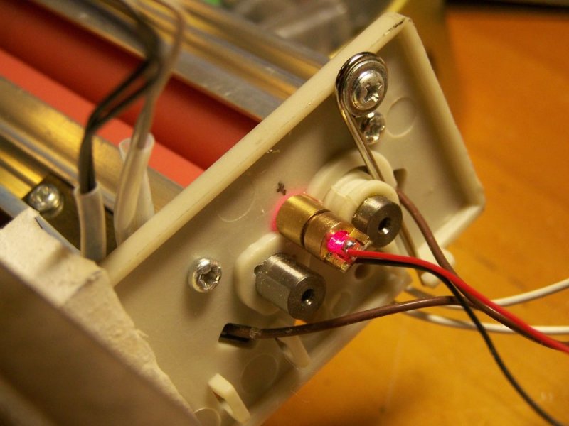

Sziasztok !
Haladok én -bár lassan - a laminálóval. Egy szenzort próbálgatok ,ami a panel bent létét hivatott figyelni. Néhány kép a laminálómról ...
