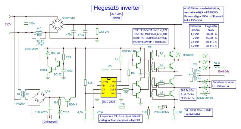

(#) Tubi56 válasza giskard hozzászólására (») Szept 13, 2010 /
Itt a Colt 1300 kapcsi rajz, de egy két dolog megvan változtatva rajta, hogy jó legyen! Igazából a vezérlése jó! Amihez jó a mi általunk prezentált végfok!
A segédtápot trafóval csináltam meg és a végfokon is változtattam, erősebbre, no meg a fő trafón is erősebbre!
Kiválóan működik így!

a; a frekvenciat hogy lehet valtoztatni, illetve mi hatarozza meg azt a keszulekekben?
b; Hol lehet a MAX aramot beallitani, hogy az IGBT-ket ne kuldjem el a vadaszmezokre.
azt hiszem ez a kitoltesi tenyezovel van osszefuggesben ami nem mehet 45-48% fole.
c; hogy lehet ezt a kitoltesi tenyezot Skop nelkul belonni?
a kerdeseim jelen pillanatbna elvi kerdesek, mert meg nem tortent elhatarozas a megepitendo keszuleg voltarol.
Varom megtisztelo valaszotok: Ghoost

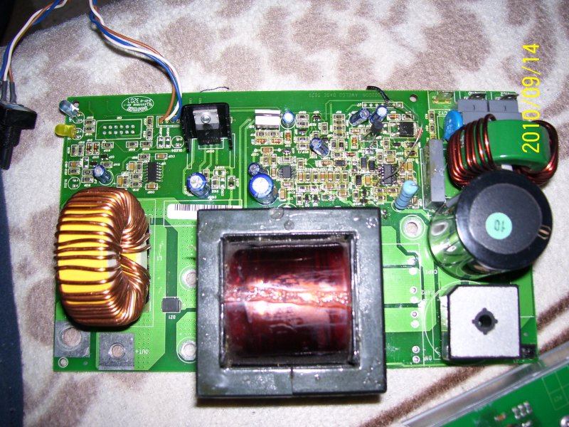

(#) zozi83 hozzászólása Szept 14, 2010 /
Szeretném kérdezni, hogy találkozott-e már valaki a következő géppel?
(#) zozi83 válasza zozi83 hozzászólására (») Szept 14, 2010 /
Awelco a gyártó cég. UC3845 ic + L6386D a lelke a gépnek. 100 A -os
A gép működött, de egyszer csak gondolt egyet és meghalt. Az L6386 ic bekapcsolás után melegedett meg nem volt az UC ic- n sem mérhető négyszögjel. Ebben nincs trafós segédtáp, a 320V-ból egy 16kohm-on és egy 12V-os zeneren kapja a tápot. Meg van egy 16V-os zener egyéb áramköröknek. Ezek a zenerek voltak rosszak és kb 150 V-ot kapott az L6386 ic. Kicseréltem a rossz alkatrészeket , a tápok rendben, új ic-k de csak egyik igbt ágon van négyszögjel. Rajzot nem találtam róla, de a GYS mi 131 inverternek hasonló a meghajtása, megpróbálom csatolni.
