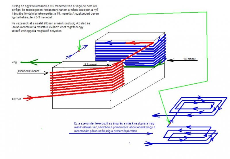

Helló!
Kétoszlopos trafón lévő két primert hogy kell sorba kötni? Simán véget a kezdettel, vagy van valami technikája?
(#) X Sügi X válasza Ricsi89 hozzászólására (») Szept 10, 2010 /
Azt hiszem erre gondoltál..
(#) Ricsi89 válasza X Sügi X hozzászólására (») Szept 10, 2010 /
Ha jól látom, akkor ha mindkét oszlop ugyanúgy van megtekerve, akkor a végeket kell összekötni és a kezdetek adják a két véget.
(#) lapose válasza Ricsi89 hozzászólására (») Szept 10, 2010 /
Ha bizonytalan vagy, az első bekapcsoláskor köss egy izzót sorba a primerrel.
Nem igazán.. Ill. lehet hogy nem egyre gondolunk. Ezt a rajzot Erdgab csinálta ha jól emlékszem, és úgy magyarázta a dolgot, hogy képzelj el egy rugót, amit középen kettéhajlítasz, így helyezkednek el a magon a tekercsek.
Tehát nem egy irányban vannak tekerve, de a mag folytonossága miatt -gondolj egy toroidra, mintha kicsit meglapítanád oldalról- mégis megfelelő lesz.
Remélem érthető.. most jöttem haza a munkából...
Jah, ha másképpen van tekercselve a képen megadottól, nem tudom hogy úgy jó-e, azt majd a nagyok megmondják!

(#) guliver83 hozzászólása Szept 11, 2010 / 1
Így kell kinézni egy tekercsnek.
Ha megkezdünk tekercselni egy trafót és annak van két oldala A és B oldal. Az A oldalnak a vége a B oldalnak a kezdetével kell összekötni.
Remélem egyértelmű lesz a rajzom.
(#) Ricsi89 válasza guliver83 hozzászólására (») Szept 11, 2010 /
Köszi a rajzot, nagyon jól mutatja, hogy mi hogy van.
(#) guliver83 válasza Ricsi89 hozzászólására (») Szept 11, 2010 /
Nincs mit.
Én is úgy jöttem rá, hogy régebben készítettem egy hegesztőt amit kézzel tekertem meg és rosszul kötöttem össze a Kezdet és a Vég kivezetéseket.
De most már tudom, hogy hogyan is helyezkednek el.

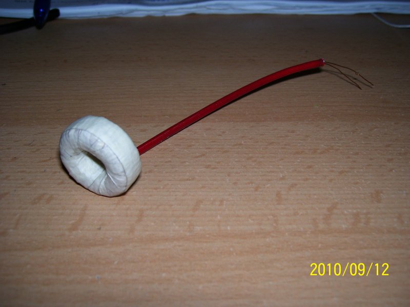

(#) zozi83 hozzászólása Szept 12, 2010 /
Köszönöm a válaszokat !!
Csinálok pár próbát melyik a leghatékonyabb.
A primer sodratra tekerjek valamilyen szalagot vagy elég a saját lakk szigetelése a szálaknak.
Az áramváltó már kész van, kicsit lassan, de haladok.
Még egyszer köszi az infókat!

(#) Ricsi89 válasza zozi83 hozzászólására (») Szept 12, 2010 /
Mivel szigetelted le a tekercset? Szép lett, mint egy gyári tekercs. Kellene nekem is valami szigetelő anyag, de itt semmi olyan bolt nincs, ahol ilyesmit árulnának.
