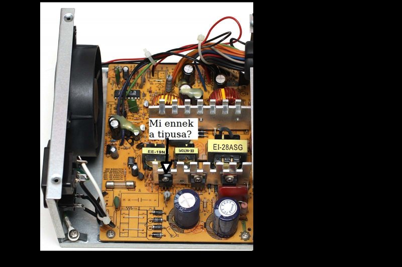

Segítség kellene PC táp javításához. A mellékelt képen látható félvezető valamilyen oknál fogva elfüstölt. A (tipus)jelzés nem olvasható rajta, mivel pont ott ki is törött egy kis darabka a házból ahol az van. Szóval, ha valaki meg tudná mondani a tipusát ennek a tipusát, sokat segítene vele, mivel igy nem tudom azt mivel lehet helyettesíteni. A válaszaitokat előre is köszönöm.
Elméletileg egy FET lesz. A felirat vége sem látszik?
2N60P re tippelek De ezzel a táppal nem foglalkoznék 1 percig sem,veri a vargáné szintjét simán.
Hali,
köszi a segítséget, közben megoldódott a kérdés. A tranzisztor (nem FET) KSC5027s, BUT11AF a cseréje.

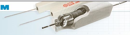

Az ellenállás VTM 214-8 típusú Bővebben: Link az adatlap.Induktivitásról nem ír.
Hát nem tudom hogy lesz! Eddig kerestem a NET-en de nem találtam 22 kohm -os fémréteget csak 5W-osat.(azt is egy külföldi oldalon) A 42 kohm -os ellenállás nem szabvány úgyhogy az kilőve.A HQ-nál nagy teljesítményű csak huzalban van.
Van valakinek valami javaslata egy 22kOhm-s 10W-os induktivitásmentes ellenállás beszerzésére?
Ha nem lenne ilyen nagy az érték akkor azt mondanám , tekerj egyet magadnak kanthal huzalból. Úgy hogy a szükséges hosszt kettéhajtod és így együtt tekered fel. Impedancia méréssel tudod ellenőrizni milyen lett.
Így csak egy lehetőséged marad: Több ellenállás párhuzamos kötésével kialakítod a 22k -t. Pl 91k+91k+100k+82k 2W -os meg kapható. A HE store-ban vigyázni kell ,mert mindent huzalellenállásnak ír ,még akkor is ha a képen fémréteg van . A mellékelt adatlap szerint is fémréteg.

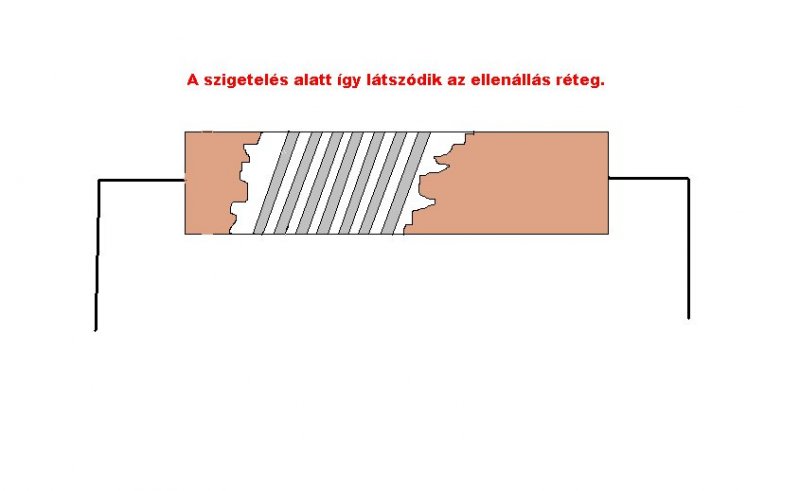

Elvileg ez a hely nem kritikus ilyen szempontból, de oka szokott lenni, ha két fémréteg ellenállattal sakkoznak és nem egy kerámiatokosat (ami nagyfesz közelében jobb választás) tesznek oda.
Szia! Az eredeti ellenállásról levált egy darab a szigetelő rétegből,és jól látható hogy a felgőzölt ellenállás anyag spirálisan van maratva és nem "folyómeder "alakban.(Jobb híján lerajzoltam) Mivel még működik arra gondoltam hogy a lepattant terültet beragasztom samott liszt-vízüveg keverékkel,és "SMD"ellenállásként egy másik NYÁK-ra forrasztva vissza rakom oda ahol most a porcelán van.
