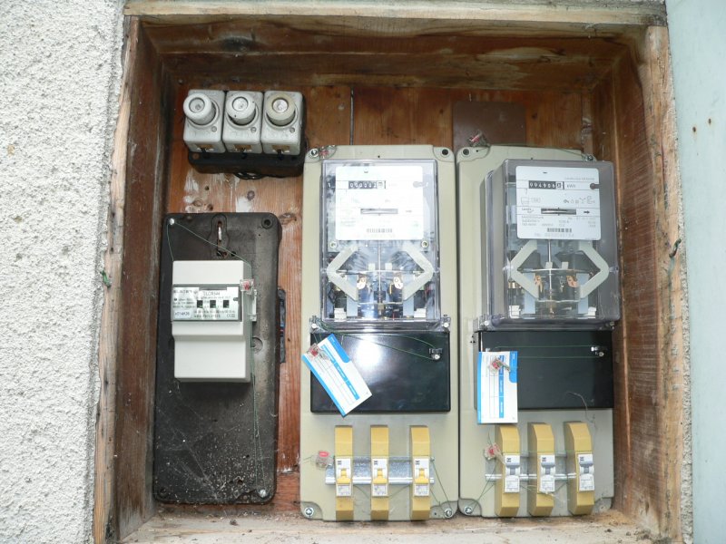

(#) gg630504 hozzászólása Szept 10, 2010 /
Normális, hogy az émász, amikor fogyasztásmérőt cserél, a világítási
3*25 amperes kismegszakítót
3*16 amperesre cseréli?
Most akartam dicsekedni, hogy 2*3*25 amper jöhet hozzánk, de csak 3*25+3*16 amper
(#) Dudus válasza gg630504 hozzászólására (») Szept 10, 2010 /
Nem cserélheti kisebbre, mint a szerződésben foglalt érték! Ha a Te 3x25A-re vagy jogosult, arra kell cserélnie! Mivel valaha megfizetted a hálózatfejlesztési hozzájárulást ezzel téged - gyakorlatilag - most megloptak!
Ha "tévedésből" volt fent 3x25A, és Te 3x16A-re kötötted a szerződést, akkor jogos!
-szerintem-

(#) gg630504 válasza Dudus hozzászólására (») Szept 10, 2010 /
Köszönöm. Igen, én is így gondoltam.
Ismereteim szerint 2*3*25 amper lett szerződve.
Hab a tortán, hogy a telekkönyv szerint a házszám "3", míg az émász - nem létező - "3.B."-t ír.

(#) Gafly válasza gg630504 hozzászólására (») Szept 10, 2010 /
Ezt hogyan kell érteni?
3x25A motorikus és 2x25A világitás
helyett
3x25A motorikus és 3x16A világitás?
Mert akkor 50A helyett kaptatok 48A-t (ami annyira nem rettenetes különbség), viszont jobban el van osztva (ami az áramszolgáltatónak előny). Mondjuk ez már nem szokványos háztartási méret. Ahogyan Dudus is mondta, érdemes megnézni a szerződést...
(#) gg630504 válasza Gafly hozzászólására (») Szept 10, 2010 /
Kapcsolt ( éjszakai ) 3*25 A, + világítási 3*25 ( most 3*16 ) A.
Az más tészta, hogy most 0 + 104 kWh/hónap a fogyasztás. De kellhetne. Majd az émász lassan kicserélgeti 0 + 1*6 amperre?

(#) elektrocad válasza gg630504 hozzászólására (») Szept 14, 2010 /
A lecserélt kismegszakító a fogyasztásmérő előtt van (betáp oldalról nézve)? A fogyasztásmérő előtt is kellene lenni megszakítónak. Azt a szerződés szerint cserélheti. Ha azonban a fogyasztásmérő után (a fogyasztói oldalon), ahhoz semmi köze.

(#) gg630504 válasza elektrocad hozzászólására (») Szept 14, 2010 /
Szerintem előtte vannak a megszakítók.
Volt olvadó biztosító is, de azok eltűntek.
Balra a kapcsolt, jobbra a világítási mérő.
Nem történt szerződésmódosítás, tudtommal.

(#) elektrocad válasza gg630504 hozzászólására (») Szept 15, 2010 /
A képek alapján úgy tűnik, hogy a megszakítók a fogyasztásmérők előtt vannak, feltételezve, hogy a vezetékek is ezt igazolják. Ellenőrizd le mindkét fogyasztásmérőre mi van a szerződésben. Ha nem egyezik, mehetsz reklamálni szerződésmódosítás vagy megszakítócsere miatt.
Szerintem a Te esetedben az a lényeges, elegendő-e a 3x16A. Ha elegendő, én inkább a szerződést módosítatnám, ha tudod mikor történt a csere, arra az időpontra visszamenőleg. A villanyszámlán ezzel spórolhatsz.
