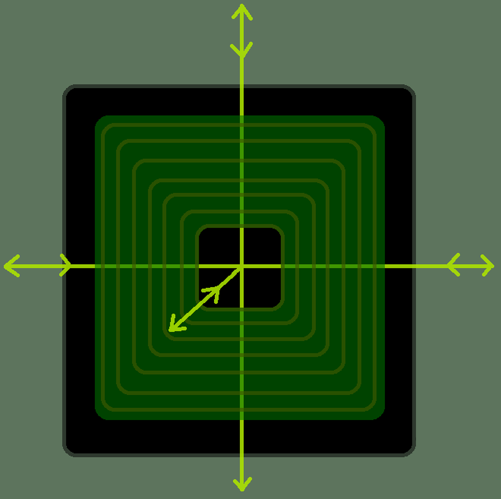

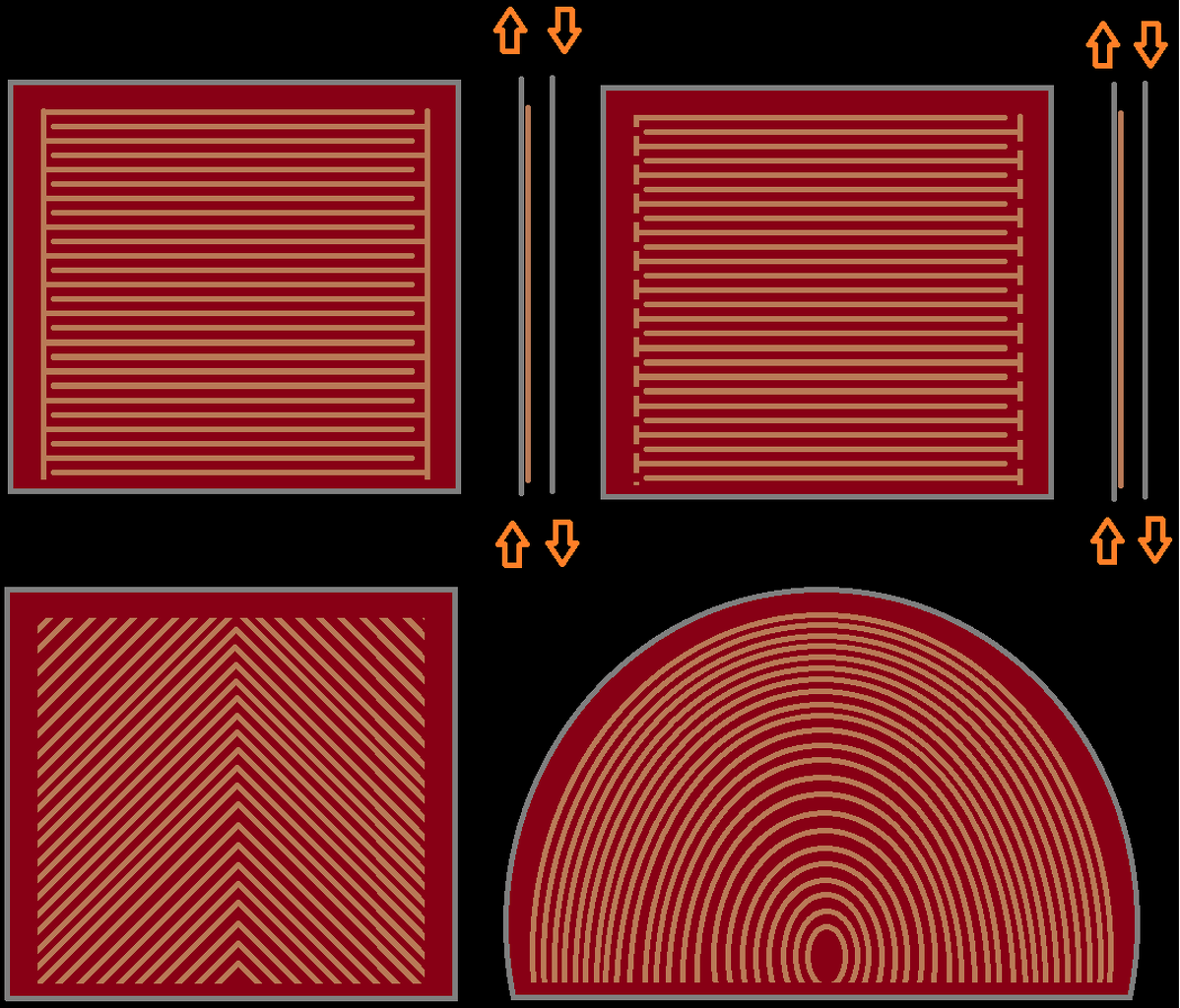

Nem lenne jobb a levegőt mozgatni elektrosztatikusan? Szóval mondjuk lenne egy lemez, amin felváltva lennének érintkezők mondjuk félkör alakban, felette levegő, felette érintkezők párhuzamosan az alattuk lévőkkel, felette lemez. Mátrix-szerűen lennének vezérelve az ívek, így a köztük lévő levegőt lehetne irányítani, hogy az 1-2 ív közti levegő átmenjen a 2-3-ba. Vagy ha ez a membrános lenne membrán nélkül, de lyukak helyett csövek lennének a fegyverzetek közt, akkor nem mozogna a csövekben a levegő a cső két vége közt?
(#) gyulank hozzászólása Jún 11, 2015 /
Először csak egyirányúra gondoltam, de nem tudom, ha működne egyáltalán, akkor milyen távol kéne lenni a 2 lemeznek, és ha mondjuk fél centi, akkor 1m2-esnek a 2 oldalán csak 1dm2-es felületen mozogna a levegő. Esetleg lehetnének kör, vagy négyzet alakban, és a lemez külsején keresztül menne a vezeték az érintkezőkhöz, és a legbelső négyzet/kör térfogata megegyezne a legkülső négyzetbe/körbe férő levegővel, és azon a részen az egyik lemez ki lenne vágva, vagyis oldalról minden irányba/ból menne a levegő, szemből meg középről merőlegesen. A fő kérdés az, hogy létezhet olyan lemeztávolság, és feszültség, hogy nem üt át, és vonzza a levegőt, és lehetséges-e légáramlást létrehozni, hogy ne csak egy sávon belül, vagy 2 sáv közt mozogjon, hanem végigmenjen mindegyiken?
A hozzászólás módosítva: Jún 11, 2015
Az utóbbit így értettem.

A levegő mozgatásával ott kezdődik a probléma, hogy alapból semleges töltésű, így nem tud "belekapaszkodni" az elektrosztatikus tér.
(#) gyulank válasza varttina hozzászólására (») Jún 15, 2015 /
És mégis dörög az ég. Én mondjuk úgy gondoltam, hogy a fólia is semleges, amíg nem kap töltést. Csak az sűrűbb.
