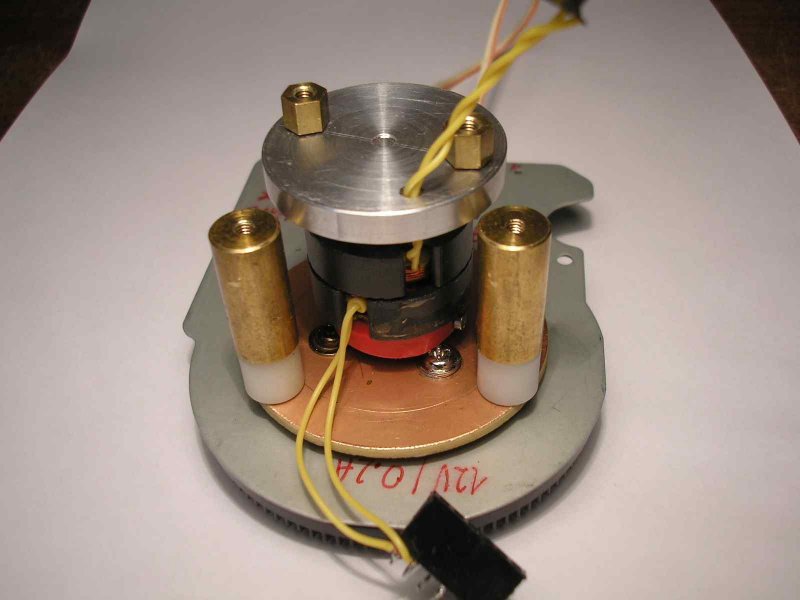

Összejött a 2 capstan motor (Km3509f) mindkettő megy nem melegszik semmi. (Sztem mindkettő jó lesz az órához majd egyszer, a kisebbiek elég gyors, a másik kicsit nagyobb, de talán az erősebb. Igaz az egy kicsit lassabb, de még elmegy.) Most még van 2db Km3512-es videofej motor. Most azokat próbálgatom majd.
Szia C27!
Ez igazán jó hír, a sikeres bekötéshez gratulálok, nem egyszerű művelet azokat a motorokat elindítani.
Helló.
Hát tegnap este 10-től 10:30-ig próbálgattam áramméréssel és 10:30-ra már tökéletesen működött csak 12V kell meg 5V és 2 vezeték össze van kötve és a földre húzva. (van valami lassú forgású funkció is, de ha az egyik vezetéket amit a földre kötöttem ráteszem egy potira szépen lehet szabályozni a fordulatot.) Most már van 4db működő darab. ![]() ![]()

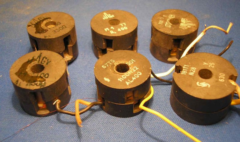

Azt hiszem, egy darabig el leszek látva hosszútengelyű Capstan motorhoz megfelelő méretű fazékmagokkal. Ebből lehet a legideálisabb forgótrafókat készíteni igen kevés veszteséggel. Magasság 17mm, átmérő 23mm, belső lukátmérő a tengelyhez 5mm. Elkészítve "Ilyen" is lehet.
Helló.
Hol lehet ilyen magokat találni? Vagy inkább miben? (Én eddig egy elég kicsit találtam valami gázkazán elektronikán.)
Szia! Ezeket most mind kaptam, de fogalmam nincs miből kerültek ki. (Talán olyan régi elektronikákban fordul elő, ahol tirisztorokat, vagy különböző segédáramkörökkel gáztöltésű csöveket gyújtottak be ilyen fazékmagos trafókkal.)
Hát munka az lehetett vele de szerintem nagyon durván néz ki főleg ami a másik videón van. Azt összehozni már nem semmi.

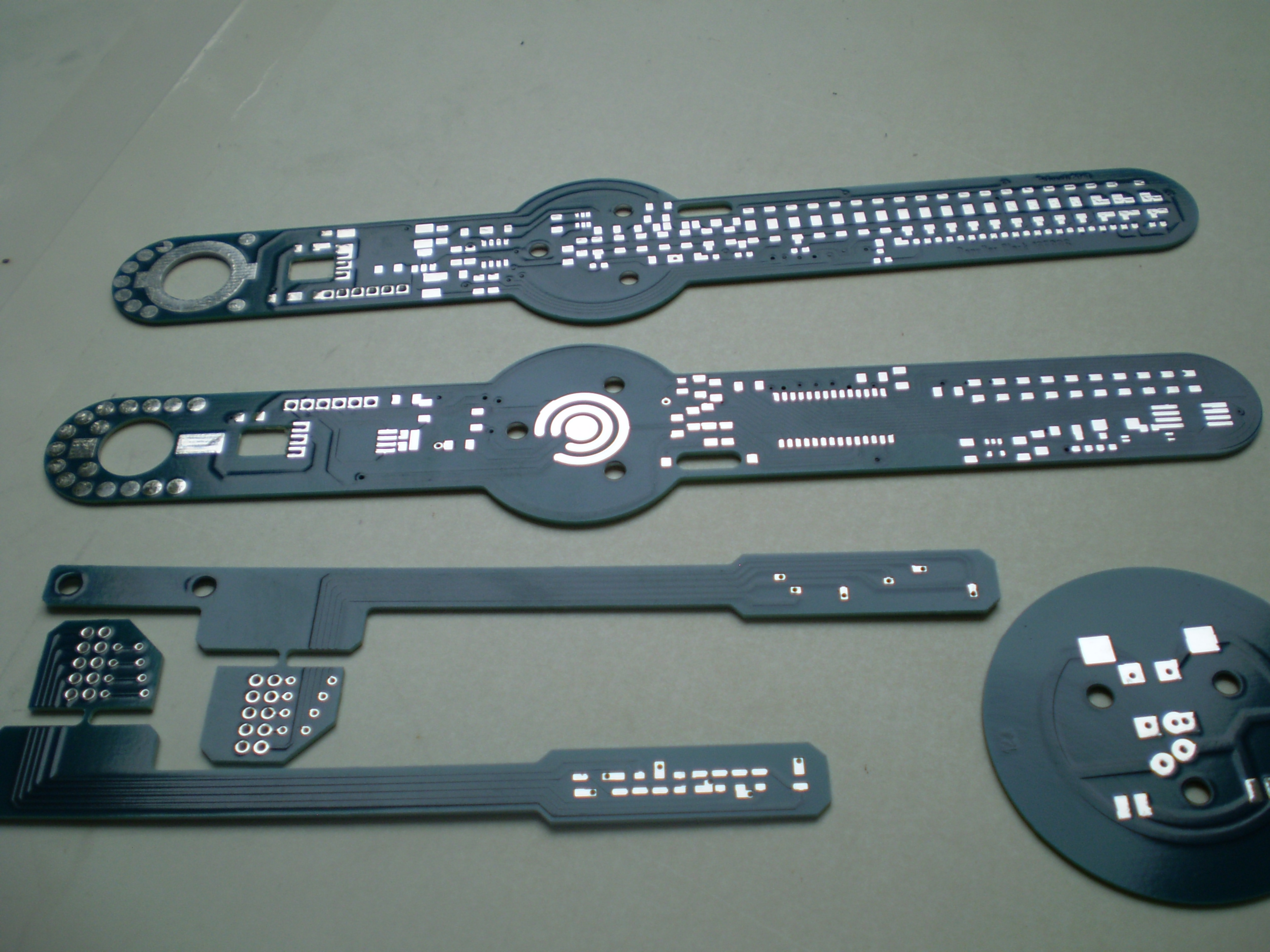

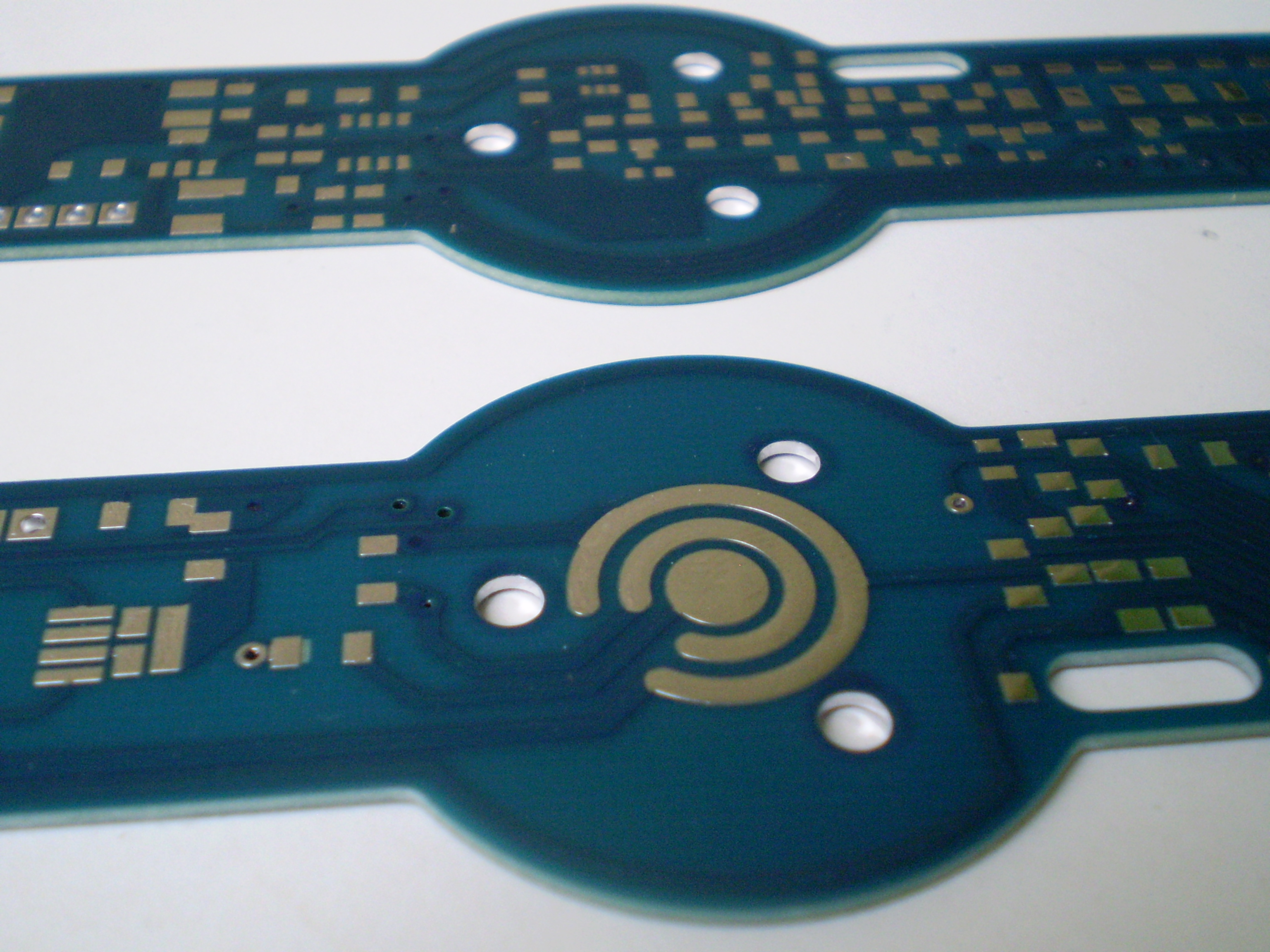

H2opok megcsinálta a "gyári" SMD_f886 NYÁK kivitelezését profi módon, a Te terveid alapján. (Hamarosan meg is kapod tőlem mindkét részét.) Egy fotó erről.

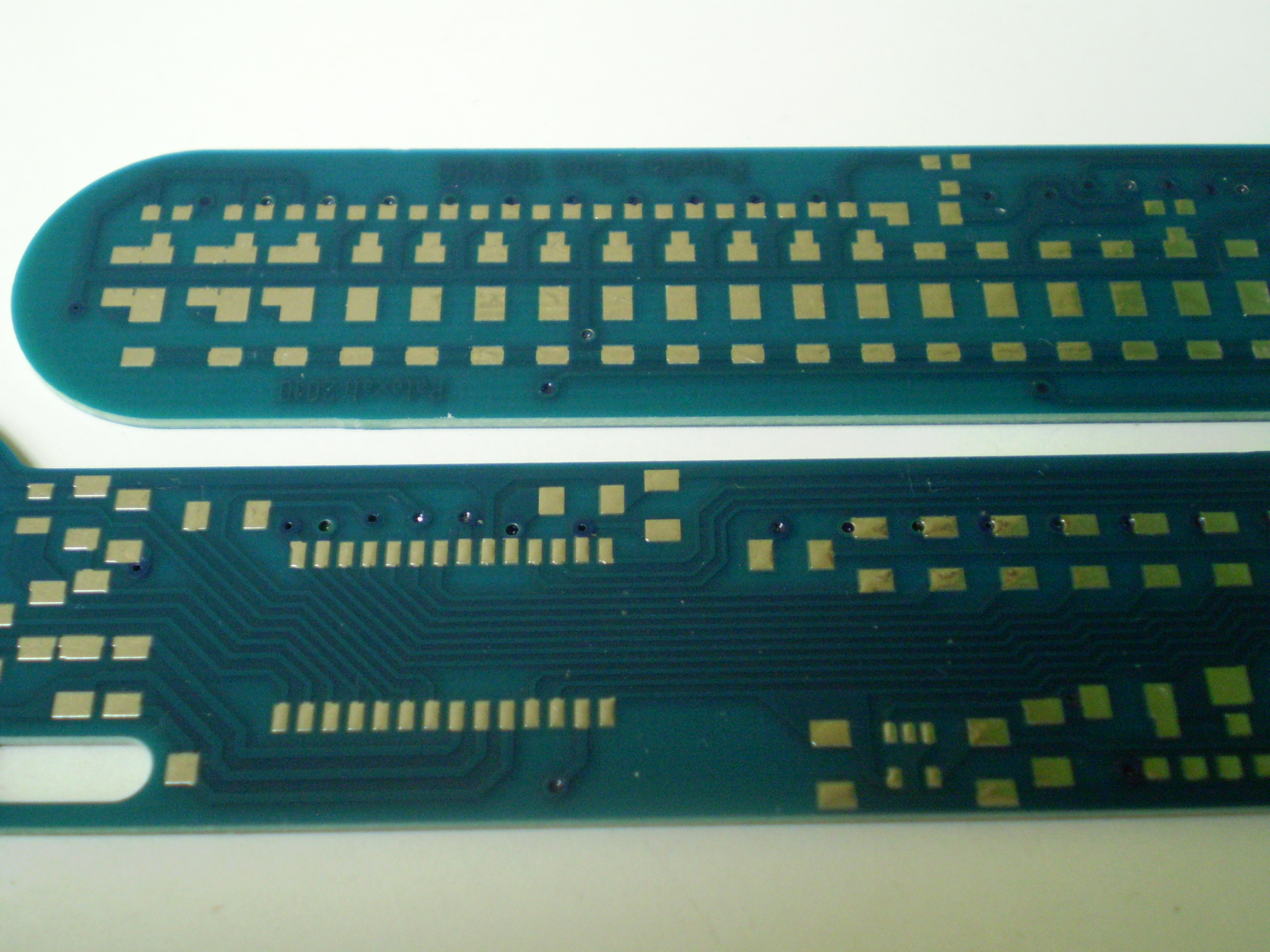

Nos beszálltam én is ebbe a projektbe. Patexati tervei alapján és Janocsi segítségével, megtettem az első lépéseket, mégpedig a nyomtatottáramkör elkészétésével. "Belevittem" 1 kis "nagyüzemi" teknológiát, furatgalván, sötétkék lakk, ónozás, stb. Ez már a V5-ös verzió. A wand kar is elkészült. Ime a képek:
Szia! Gyönyörűek lettek!
Remélem is hogy jó lesz, nem lesz benne zárlat, vagy szakadás. A bázis áramkör tök 1x-ű, de sajna a lay-filet nem tükröztük meg, ezért mind a 10db fordítva lett legyártva.
![]() De hétfőn kijavítom! Már csak az alkatrészek kellenének!!! ![]()

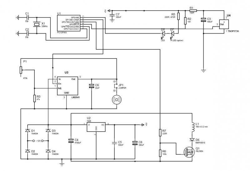

Valószínű most kicsit bebuzdítom magamat és elkészítem a 886-os órához a PIC16F690 kontrolleres bázist mi már kicsi lesz csak még a félvezetőket kéne kitalálnom melyek el is bírják a PWM-et..
Van már egy 12F683 -as bázis is... Ennél kisebb, egyszerűbb már nem is lehet...
Szia! Azt is megcsinálom akkor bemelegítésnek jó lesz meg a 690-es órának tökéletesen megfelel..Talán ezt nem is SMD-ben hanem sima DIP és furatszerelten kéne elkészíteni hiszen amúgy is kicsi lesz és jól jön a többi órához az utánépítőknek!
A 12F683 mindenképen dip8 tok legyen, csak így programozható fel.

A nyákok elkészítését vállalom, lagalább olyan szinten, mint a képeken is látni. Viszont ez az alkatrészbeszerzés idegesít. Nem is gondoltam hogy ilyen nehéz beszerezni. Én már nem bánnám ha itt "ketyegne" az óra. Mind a 2. ![]() Na majd Janocsi és Petaxati segít! Elég "türelmetlen"vagyok, ezt a nyákot is 10óra alatt csináltam meg. ![]() |
