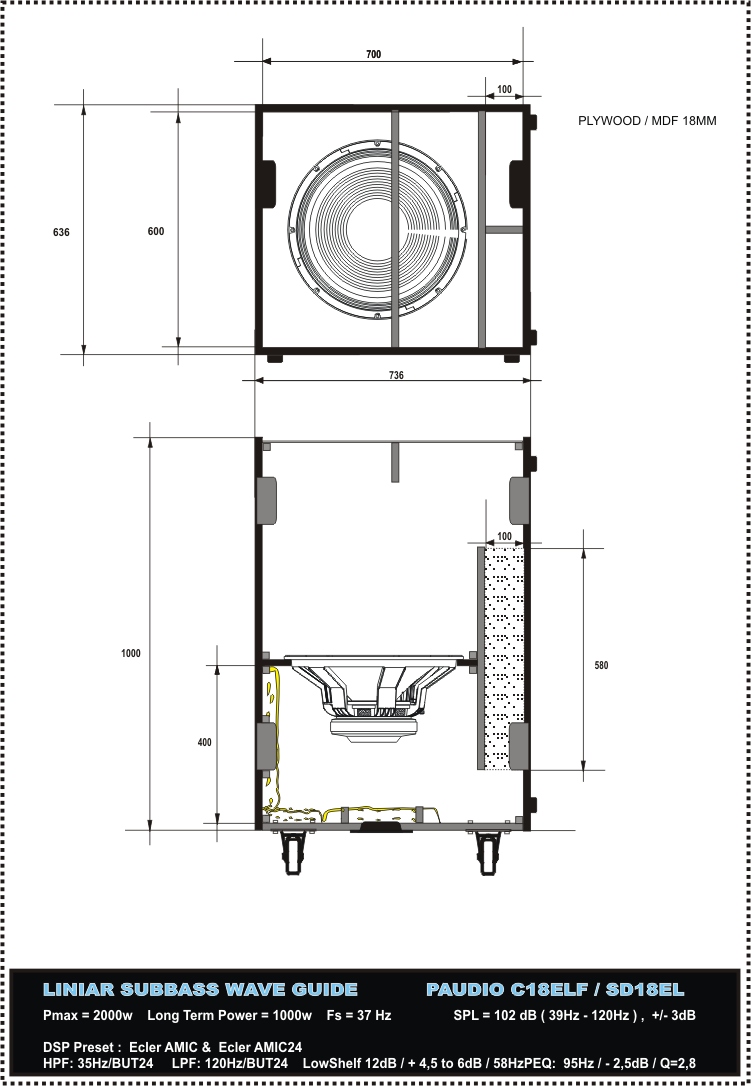

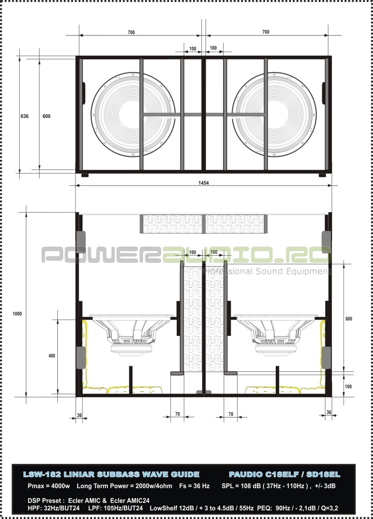

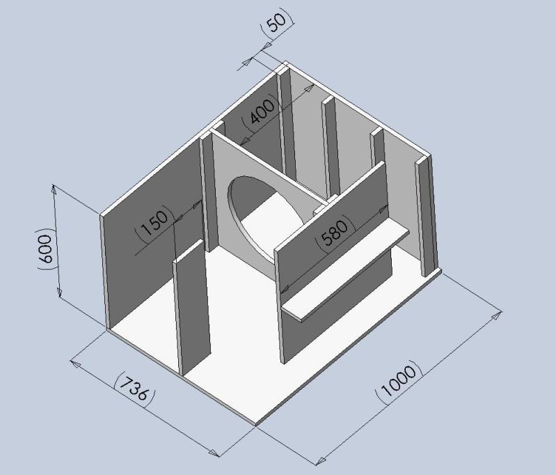

Nincs valakinek véletlenül rezonátor sub láda terve?
Előre is köszi
(#) sound.man válasza nikolatesla hozzászólására (») Szept 16, 2010 /
Milyet szeretnél? Egy tervem van ami jó 15"-os nyomóhoz is a többi csak 18"-os nyomóhoz. Van dupla meg van sima rezonátor is. Milyet mutassak?
(#) sound.man válasza sound.man hozzászólására (») Szept 16, 2010 /
Itt egy pár. Ha még kell akkor szólj.

(#) nikolatesla válasza sound.man hozzászólására (») Szept 16, 2010 /
Köszi szépen meg is van. A "JZW303" lett végül.
